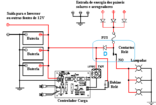

ja agora depois na montagem final:
para o circuito esterior ao controlador de carga irei precisar de mais 1 zener, 1 fusivel e 2 reles, e obviamente a fan e lampadas.
quais seriam as caracteristicas de "bobine relé", "fus",o zener, e o rele a seguir ao fusivel que vem do aerogerador?

"bobine relé" e "contactos relé" são 2 partes de um mesmo relé. este relé terá que aguentar com alguma folga a corrente máxima que o gerador/painéis é capaz de gerar, e terá que ser um relé que funcione com 12v. se calhar o mais fácil é usar um relé de automóvel (até nos hipermercados se vendem), que em geral são de 40a e funcionam a 12v, mas sempre verificando a questão da corrente que referi atrás.
o diodo que referiste como sendo zener na verdade não é, é um diodo normal. eu diria um 1n4148.
o fusível parece-me ser para protecção das baterias caso haja algum tipo de problema na parte dos geradores que cause um curto-circuito nas baterias. não tenho nenhuma teoria sólida para calcular o seu valor, o que eu faria, era talvez também usar um fusível de automóvel com um valor 120% a 125% acima da corrente máxima gerada pelos geradores.

já reparaste se alguma vez o relé fica a abrir e fechar repetidamente muito depressa?

sim, já vi isso acontecer num dia em que eu desliguei o cabo para a bateria, e como o aerogerador estava a funcionar, fazia isso... (agora para evitar essa situação desligo primeiro o aerogeraor e só depois a bateria)
... mas já são varios relés que tenho que substituir, com os contactos queimados
agora comprei um relé de 12v - 30 amperes
vou experimentar, a ver quanto tempo dura, entretanto tenho que talvez começar a pensar noutro tipo de controlador,.... vamos ver

se o relé ficar nessa situação de ligar e desligar repetidamente, os contactos degastam-se num instante.
talvez os contactos estejam a faíscar demais, se a tensão for muito maior que os 12v nominais (quando está a carregar a bateria a tensão está "regulada", mas quando comuta para a outra carga...). tenta um relé com contactos para 24v.

já tinha reparado que este circuito tem alguns problemas
para não queimar o relé nem ficar intermitente, devem fazer as seguintes alterações: ver esquema, o diodo d deve suportar toda a carga do aerogerador
