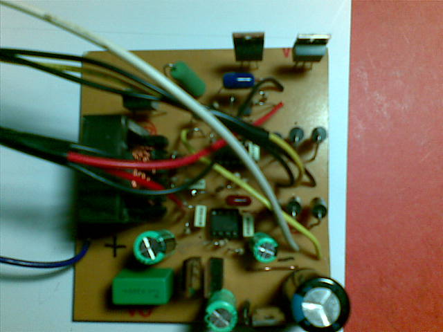

boa noite já decobri o erro verifiquei que o transitor irfz44 daa ponta não tinha o perne do meio ligado ao outro pelo by pass, pelo que estva a aquecer muito.agora a luz verde já não desliga e não provoca travamento, só que depois de ligar uma lampada de 12v de leds, verifiquei que a tensão dela não está nos 14 v, vai variando com a rotação do gerador, mas apesar disso o sistemaa está a elevar a tensão para cerca de 14v.será que os transistore/s estão em curto, noto uma chiadeira a certa rotação pensso que é dos condensadores. desculpa as imagens se for preciso mando outras melhores depois ob.

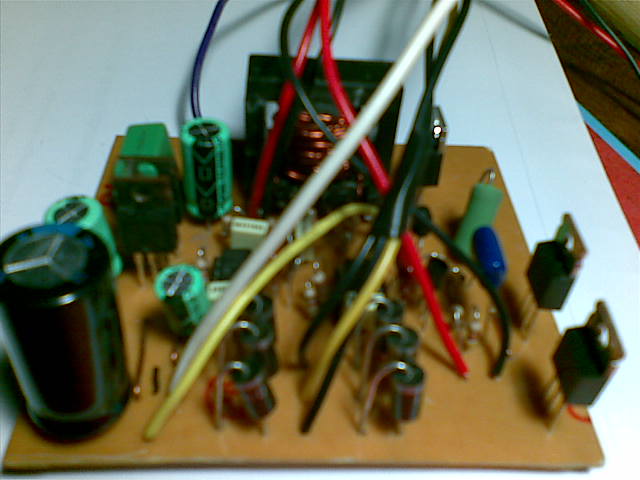

na verdade não é tão fácil medir os 14v, pois depende da carga. se a carga consumir mais do que o gerador produz, têm-se uma impressão de que a tensão está abaixo dos 14v devido ao baixo brilho da lâmpada. procure usar um lâmpada incandescente de 5w(pisca de moto) e ponha o gerador para girar numa rotação em que a tensão antes da regulagem fique entre 6 e 12v. neste caso, é provável que veja a tensão de 14v na saída.carioca Escreveu:boa noite já decobri o erro verifiquei que o transitor irfz44 daa ponta não tinha o perne do meio ligado ao outro pelo by pass, pelo que estva a aquecer muito.agora a luz verde já não desliga e não provoca travamento, só que depois de ligar uma lampada de 12v de leds, verifiquei que a tensão dela não está nos 14 v, vai variando com a rotação do gerador, mas apesar disso o sistemaa está a elevar a tensão para cerca de 14v.será que os transistore/s estão em curto, noto uma chiadeira a certa rotação pensso que é dos condensadores. desculpa as imagens se for preciso mando outras melhores depois ob.
a chiadeira que você observou é um ótimo sinal, significa que o circuito elevador de tensão está sendo acionado. veja que o som vem do transformador de ferrite e não dos capacitores. ligue o multímetro entre o gnd e o +12v (tensão não regulada) e observe que quando a tensão neste ponto sobe acima de 12v ou cai abaixo de 6v, o chiado desaparece.
este seu transformador de ferrite está parecendo muito pequeno. tem certeza que conseguiu enrolar 21 espiras de 3 fios 25awg nele ?
se tiver, tudo bem, caso contrário, pode aquecer os transístores e danificá-los. observe este detalhe.

Re: Gostaria de sugerir um regulador de tensão
boa noite e boa sorte para a tua selecção que ganhe o melhor.
o tranformador tem 21 votas de fio 0,50mm, o tamanho deve de ser da foto, como não tinha a jeito a tal lampada de 5w liguei o circuito a uma bateria de 12v medi entre o circuito e a bateria marcou cerca de 11v,, será que está correcto,só não percebo se dizes que devo manter uma rotação entre 6 e 12 v, para testar o circuito, o que acontece quando a voltagem for maior o circuito vai fechar e o gerador vai andar em roda livre, ou vai travar o gerador para o manter dentro dessa voltagem? preciso saber uma forma segura se o aparelho está a funcionar bém se não vai subcarregar a bateria, poderei ter algum componente avariado, pois no inicio o transistor irfz44 aqueceu bastante ob
me desculpe a demora na resposta.carioca Escreveu:boa noite e boa sorte para a tua selecção que ganhe o melhor.
este regulador de tensão começa a funcionar quando o gerador fornecer pelo menos 6v. a partir daí ele eleva a tensão para 14,5 para carregar baterias de 12v. se a tensão tender a exceder esse valor, não há um circuito de rebaixamento, o que o regulador faz é mandar para as baterias, forçando a tensão a ficar dentro de um valor aceitável, com isso. para que funcione bem é necessário que se use um banco de baterias com pelo menos o dobro da potência do gerador.
se você ligou uma lâmpada à saída do regulador e, com o gerador em movimento a lâmpada acendeu, com certeza está tudo correto. não se preocupe em medir a tensão. mas sobre o aquecimento do irfz44, não é normal. é necessário um dissipador de calor para eles. se eles ficarem sem dissipador de calor, vão parecer que estão aquecendo além do normal. como eles estão ligados em paralelo, não é necessário material isolante, os dois podem ser parafusados direto em um só dissipador.

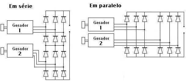

josenir queria iligar outro gerador no mesmo rgulador de tensão qual a melhor forma de o fazer, tenho os rectificadores junto do gerador separados do regulador qual é a tua opinião?
Josenir
Autor do tópico - Colaborador
- Mensagens: 1473
isso só daria bom resultado se os dois conjuntos de gerador e pás fossem exatamente iguais. neste caso você simplesmente ligaria as saídas das pontes retificadoras em série ou em paralelo. em série ocorreria a soma das tensões dos dois geradores e em paralelo ocorreria a soma das correntes, mantendo-se a tensão.carioca Escreveu:josenir queria iligar outro gerador no mesmo rgulador de tensão qual a melhor forma de o fazer, tenho os rectificadores junto do gerador separados do regulador qual é a tua opinião?
mas se os dois geradores tiverem qualquer mínima diferença um do outro, na ligação em paralelo inevitavelmente um deles vai fazer o trabalho sozinho. e se for em série, as tensões vão ser somadas e injetadas no regulador, mas a potência máxima gerada vai ser definida pelo gerador menor, devido à maior resistência do seu bobinamento.
eu acho mais viável usar dois geradores, cada um ligado ao seu regulador e os dois reguladores alimentando o mesmo banco de baterias.
- Lig_2_Ger.JPG (25.4 KiB) Visto 12130 vezes
