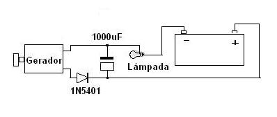

só não se esqueça que para fazer esta medida de tensão você precisa ligar pelo menos um diodo e um capacitor para transformar a corrente alternada do gerador em corrente contínua.
e precisa também ligar uma lâmpada para consumir parte da energia gerada, caso contrário a leitura vai sair errada.
não se esqueça também que vai precisar de um regulador de tensão, pois se o seu gerador fornecer 14v com velocidade média, quando vier uma tempestade ele pode fornecer 40v e queimar os seus aparelhos ou danificar as baterias.

se você não tiver como fazer um regulador de tensão imediatamente, pode improvisar a ligação de uma lâmpada em série com o gerador e a bateria. é claro que esta não é uma solução definitiva, é apenas um improviso. desta forma vai haver um grande disperdício de energia, mas serve para testar o gerador e consegue carregar a bateria.
se for usar este improviso, atenção: não ligue um aparelho qualquer na saída do gerador sem que haja uma bateria ! neste caso a bateria nos garante que a tensão não vai subir mais do 14v, se a bateria estiver boa, é claro.

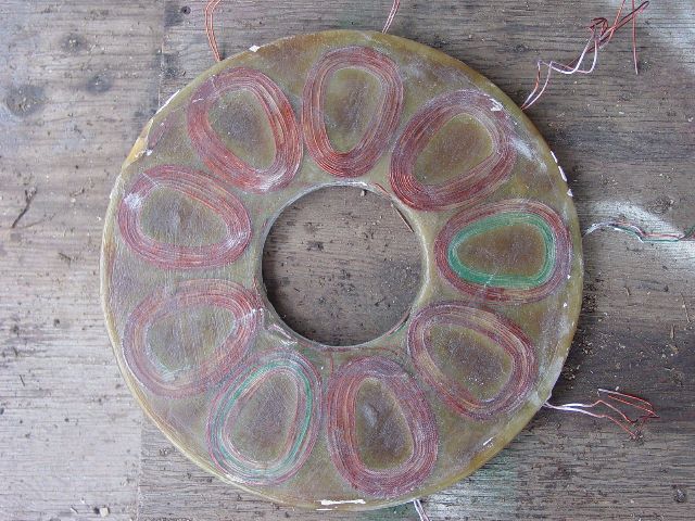

bem josenir fiz a bobinagem como me aconselhou, e estou um pouco desiludido, pois em velocidade normal apenas produz +/- 5 v, com uma grande amperagem. (não posso converter amperes em volts, certo?)
que utilidade posso dar a isto para rentabilizar o meu projecto? carregar baterias? sugestões se faz favor.
só para experimentar liguei inícios das três fazes umas às outras e os finais passei na ponte rectificadora. como na imagem,

são 18 bobinas do total com 70 esperas cada, com um fio de cobre de 1.6mm (daqui a grande amperagem) e o disco tem uma espessura de +/- 10mm

as bobinas tem um diâmetro interior de +/- 40x20mm e exterior +/- 60x40mm, sendo que os ímanes passam sempre no meio das mesmas. o disco das bobinas tem de espessura +/- 10mm e os discos dos ímanes têm 40cm de diâmetro, e sim, os discos são em ferro, até para poder ser mais fácil segurar os ímanes.

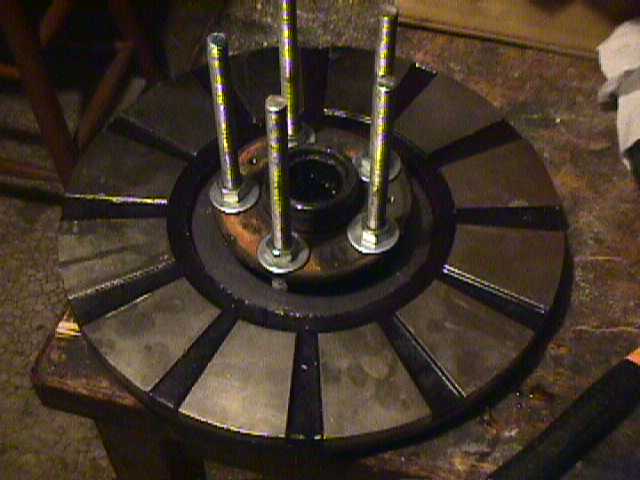

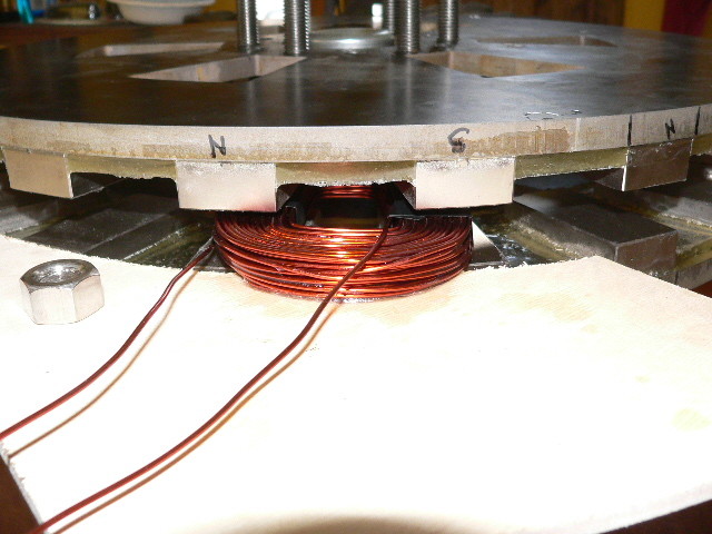

estou a ver que a colocação dos meus ímanes suscita muitas dúvidas, e por isso mesmo vou explicar por foto.
tudo leva a crer que existe algum erro relacionado ao posicionamento dos ímãs. sobre a melhor forma de fazer os ímãs de um disco coincidirem com o seu ímã oposto no disco oposto é deixar que isso aconteça naturalmente. simplesmente se faz uma forma em que seja possível aos discos girarem em torno do eixo, um independente do outro. assim quando você põe o segundo disco, naturalmente a atração dos ímãs opostos se encarrega de achar a posição correta.
é exactamente isso que acontece no meu projecto. o primeiro prato é fixo e apertado ao veio, seguidamente é colocado o prato de bobinas e no final e colocado o segundo prato de ímanes. (claro aqui necessito da força de várias pessoas para o conseguirem colocar no respectivo lugar, pois este tem tendência a ficar torto, não me deixando apertar bem o último parafuso. no final, quando o prato esta paralelo ao primeiro prato este é como que "sugado" para a posição correcta devido à força dos ímanes do primeiro prato, e acontece exactamente como disse, "sobre a melhor forma de fazer os ímãs de um disco coincidirem com o seu ímã oposto no disco oposto é deixar que isso aconteça naturalmente")
imagens para tentar explicar melhor,
os ímanes são colados ao prato para que não saiam da sua posição (com cola própria para ferro claro!)
chapa que foi devidamente dividida para ser mais fácil colocar os ímanes no seu devido lugar.
aspecto de um prato de ímanes, neste caso não é o meu, é de um projecto de um colega mas o meu é exactamente igual (tirando aqueles furos)
a parte de produção de energia do meu projecto
os meus pratos de ímanes obedecem a esta regra
espero que tenha tentado responder às várias dúvidas que foram surgindo.

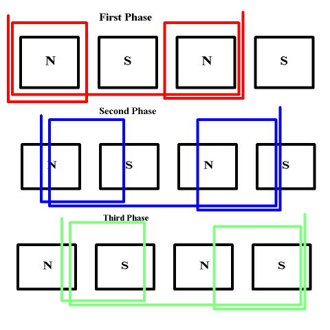

no meu ver acho que se tens as bobines ligadas em estrela deverias ter 24 imas por disco de forma a que as 6 bobines de cada fase sejam coincidentes com os 6 imans ao mesmo tempo para funcionar correctamente..
experimenta a ligar as 3 fases em serie. se for o caso em momofásico.
deves ter por cada tres bobines 4 imas.

1º - vendo as suas fotos reparei que você tem os imans muito afastados por ter usado apenas doze para um prato tão largo, e em contrapartida tem o diametro das bobinas muito pequenas ou seja o bobina tem que apanhar campo magnetico de dois imans de cada prato de n s de um disco s n de outro (ver foto)
2º - para pratos de doze imans vocês deveria ter 3 bobinas por cada fase, portanto 9 no total (ver fotos)
jprr
Mensagens: 43
Registado: sábado jul 12, 2008 10:45 pm
Mensagem por jprr »
continuando...
3º - você até pode usar 18 bobinas, não dessa forma, mas sim usando o bobinamento semelhante ao que é usado pelos alternadores dos carros, em que cada bobina de cada fase fica subreposta,
assim:
portanto aconselho a fazer novas bobinas ( 3 bobinas por cada fase - num total de 9)
ou pratos de 24 imans mantendo as 18 bobinas ( 6 por cada fase)

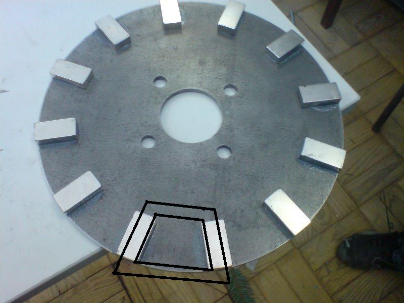

reparei que as suas bobinas tem uma forma rectangular, pois, não pode ser porque os imans de cada prato não estão paralelos
elas têm ficar alinhadas com os imans
ficando assim ( ver foto)
