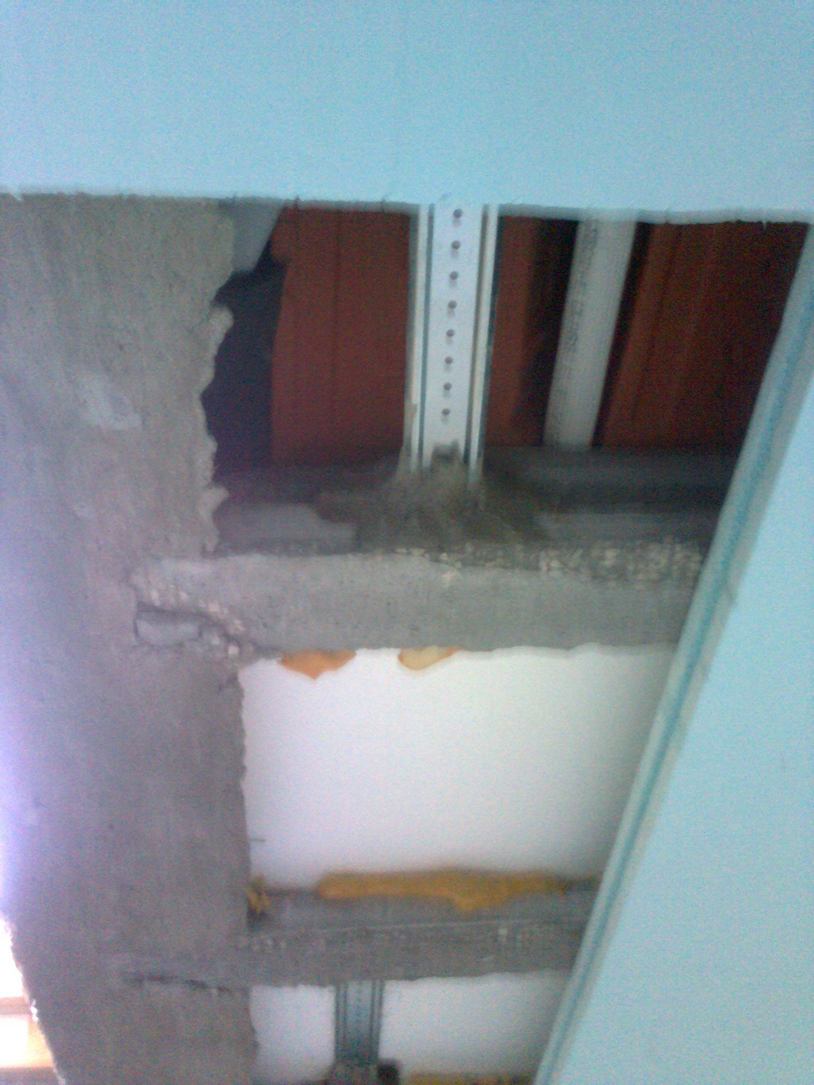

que tal usar cola própria que tenha aderência ao esferovite e ao betão e fazer uma colagem cuidadosa.
assim vai manter o problema. e depois como segura o revestimento final?em regra geral a utilizaçao de colas para fixar é interdita ao tecto

boas a todos, novamente. já não preciso de fazer as coisas eu mesmo.
como tenho a casa em garantia (5 anos) falei com o empreiteiro, há cerca dois dias, e exigi que fizesse alguma coisa porque não podia admitir que a casa fosse tão fria e húmida. ele veio cá a casa e verificou que de facto não era uma situação normal e ficou de isolar o sótão exactamente como eu queria.
agora é só esperar e depois vou colocar aqui a solução adoptada pelo construtor. pode ser que ajude alguém.
obrigado a todos pelas opiniões.

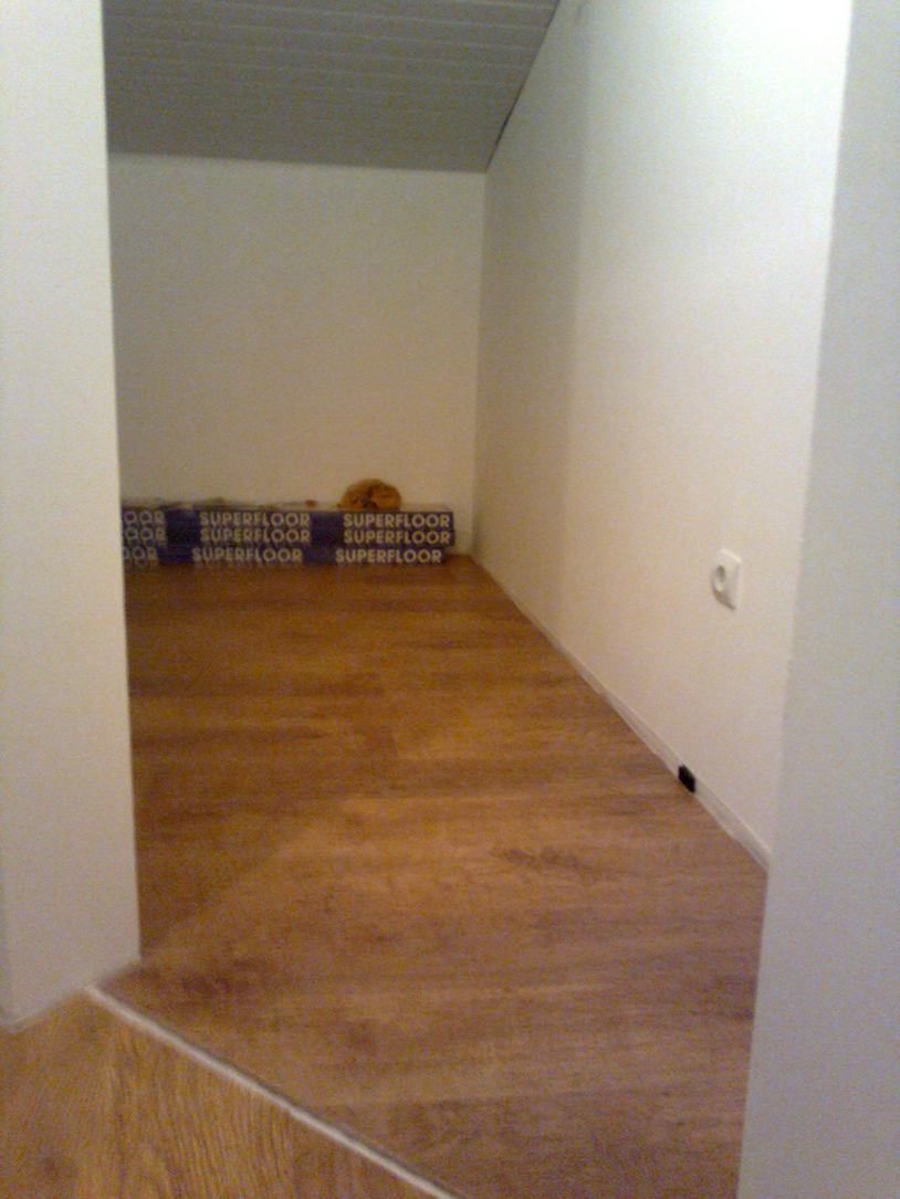

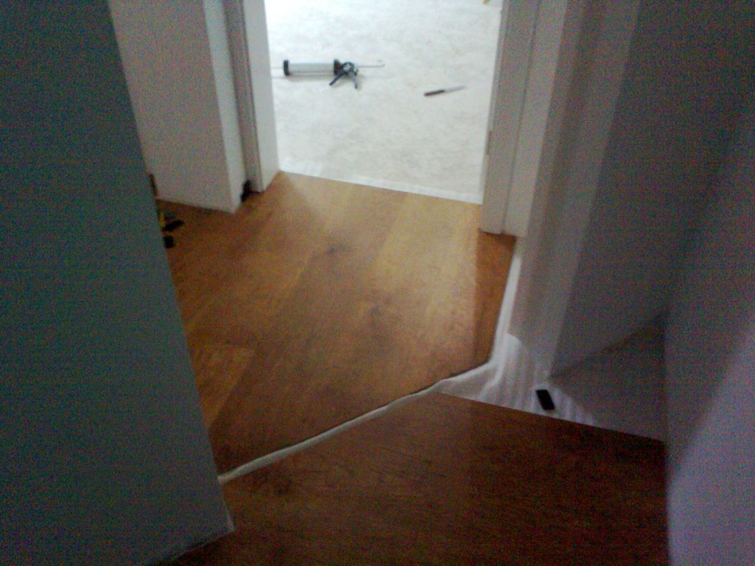

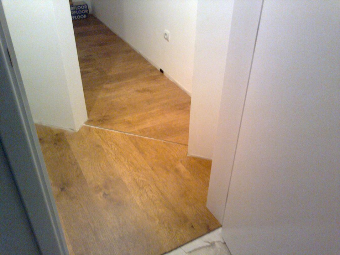

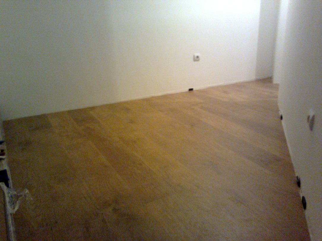

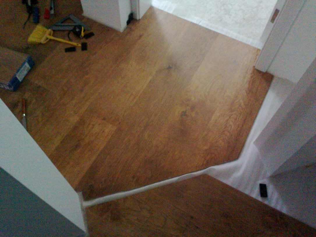

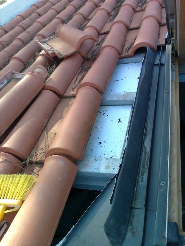

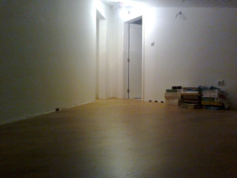

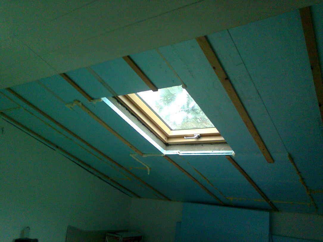

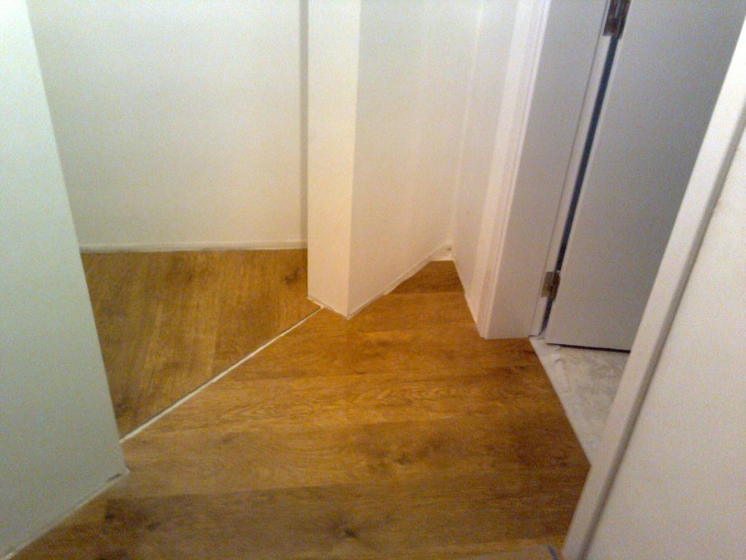

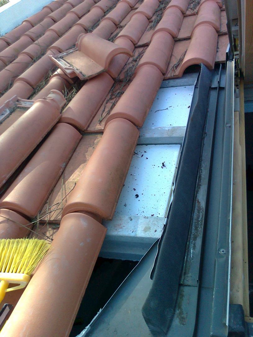

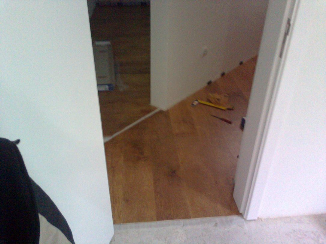

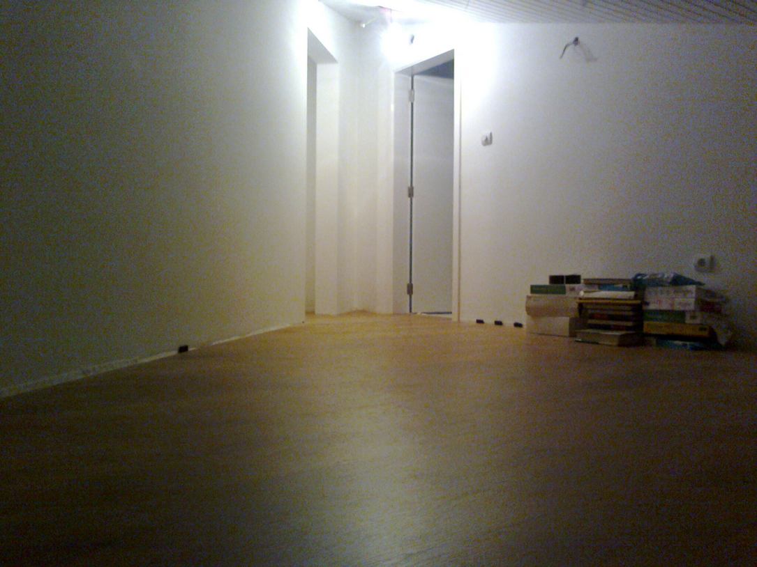

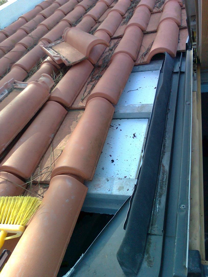

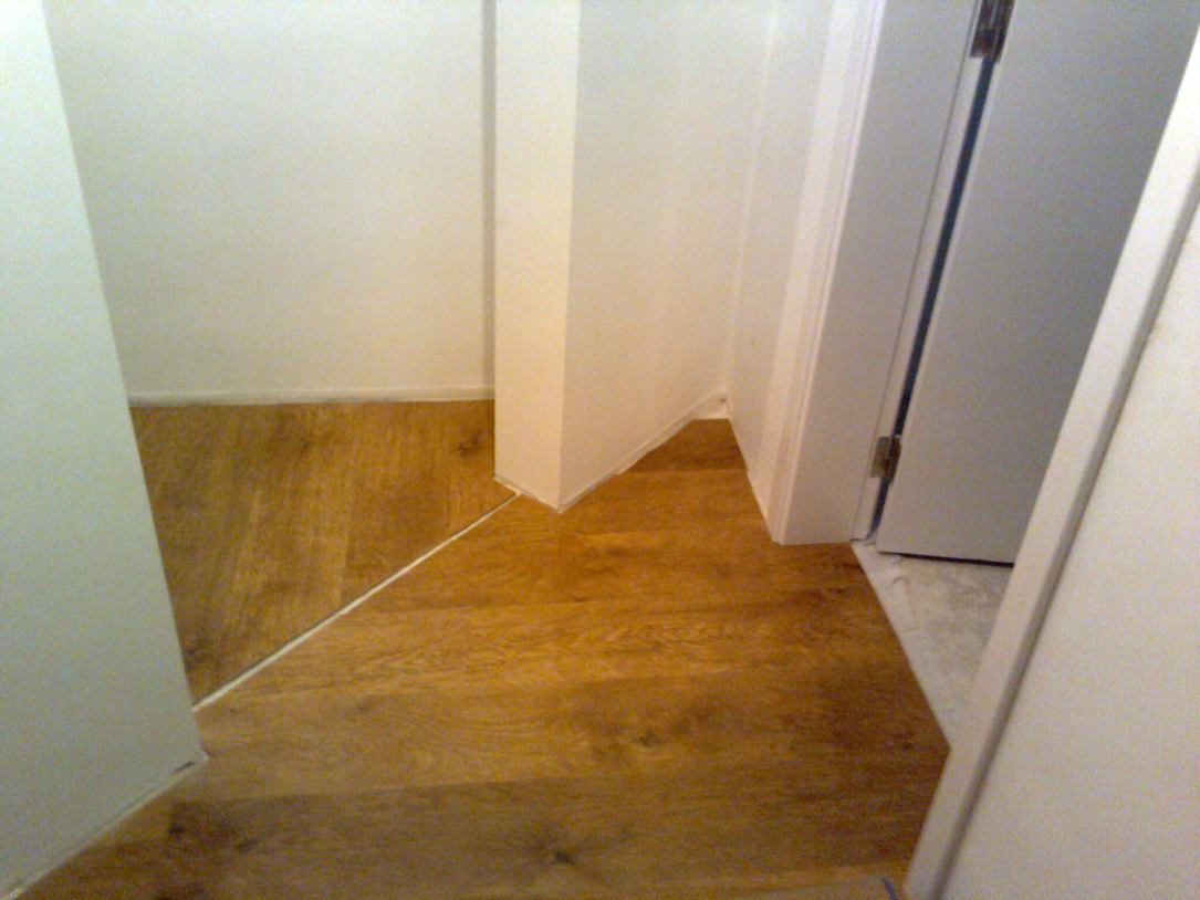

olá a todos, peço desculpa pelo tempo de inactividade, mas realmente não consegui vir cá mais cedo...
entretanto deixo algumas fotos do avanço efectuado e que foi, resumindo :
* acabei de colocar o chão no outro quarto e respectivo closet
* tentei (sim porque correu muito mal e ainda não resolvi o problema) arranjar a janela problemática e que pingava pelo rufo (já comprei outro mas ainda não coloquei)
* no open mais pequeno já fechei a zona da janela(esta nunca pingou) e reiniciei a colocação do lambrim e que será a continuação dos trabalhos, para posteriormente ir para o chão, sendo que o outro open e janela problemática ficam para o final.
ficam as fotos
ficam as fotos
