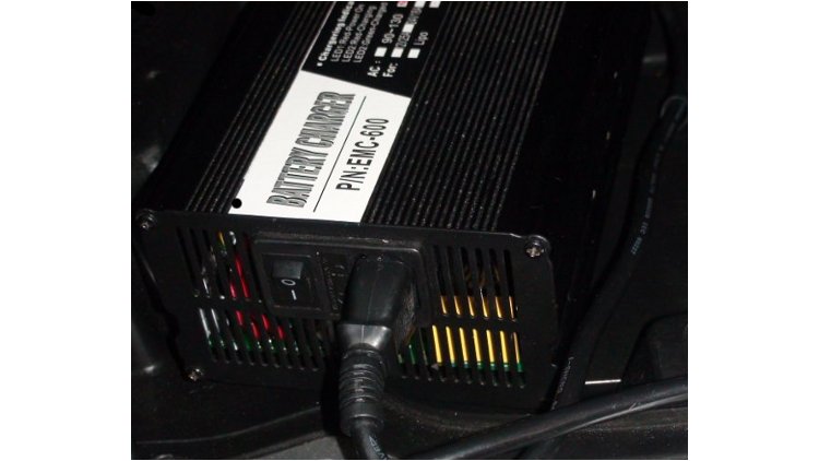

O 2º carregador está ko. Deixou de funcionar. Lá voltou o de origem a ser o de serviço. ;)
Re: A minha "Mula"
Enviado: segunda set 30, 2013 11:51 pm
por e_bike
Esses vossos carregadores chineses vieram amaldiçoados! :evil:
O meu felizmente continua de boa saúde. Embora já não o use tão frequentemente, nunca me deu problemas!
Lá vai o RJSC ter que dar uma vista de olhos nisso! :mrgreen:

Menos de um mês depois e após ter ido às "termas em Aveiro", o 2º carregador recuperou :P O relatório dia:
- 56 cêntimos de resistências causaram prejuízos de 17,80€ em transístores.
Por isso é que o tigre asiático ainda não devorou toda a economia global, :twisted: mas pode sempre aprender! :shock:

-Mas olha que o 2º carregador é mesmo chinês... HHHIiiii ....BBBrrrr
Pois já sabia, fui eu que paguei o transporte, (mais caro que o carregador)! Aí ironizei.
- É chinês e está com um jeito diferente.
- Haaaa... estás a falar do botão de ligar, que precisa dum jeito para se encostar ao contacto... há outros assim há... precisam dum jeito para se encostarem.
Enquanto assim for bem me safo (pensei), com um "jeitinho" no botão! Mas vou ter de investigar a forma de o substitui. É a vida.
- Pelo preço "certo" os chineses fazem tudo!...concluiu a mula.
