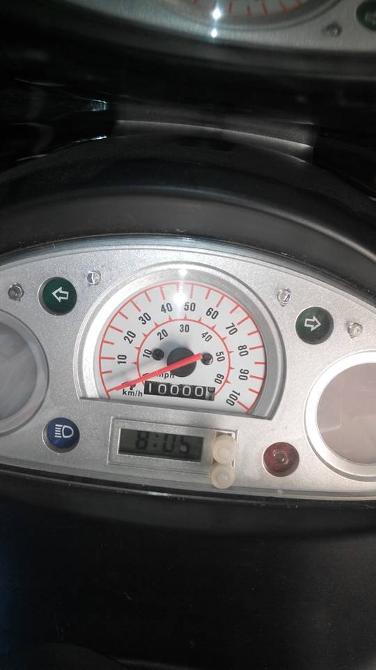

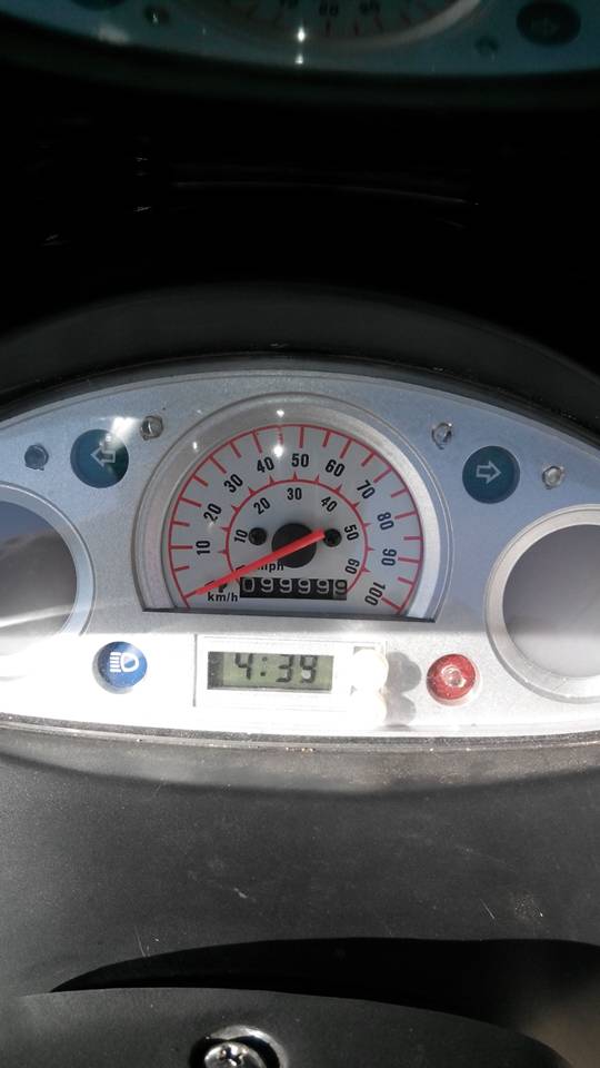

Olá fórum.
Decidi hoje aumentar o número de kms feitos.
Já vão 11370km. Pelas minhas contas tenho quase 2000Kms feitos.
