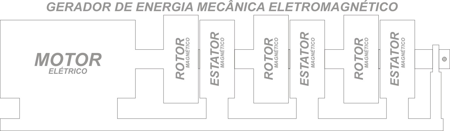

Mecânica dos Magnetos veio para falar sobre geração de energia mecânica, para rodar o gerador elétrico (e faz mais (conjunto magnético), rodado por qualquer tipo de força); criada por campos magnéticos (imãs permanentes), com auxílio do motor elétrico.
Não percebi até agora, aumento de consumo do motor, com o aumento dos campos de imãs permanentes.
O acréscimo de rotores, significa acréscimo de massa. Mantendo a rotação e o consumo do motor, a energia cinética está sendo acumulada.
Continuarei aumentando a massa dos campos no eixo, discos de ferro, imãs permanentes, resina. Contabilizando cada vez mais energia cinética.

O acréscimo de massa ao eixo, sem prejuízo a rotação e ao consumo do motor significa aumento da energia mecânica.
Gerando energia mecânica(09-01-2017 09-48).png (109.48 KiB) Visto 9675 vezes

Motor magnético, hoje, com 33,542 kg, capaz de derrubar a amperagem de motor elétrico de 1/2 CV respeitando sua velocidade. Mostra a sua eficiência.
Gostaria que um dos senhores me informasse quanta energia cinética representa 33,542 kg, com raio de 15 cm a 1770 RPM

Reator elétrico, pois rodando 33,5 kg e derrubando a amperagem do motor elétrico, podendo continuar crescendo. Acumula energia mecânica para rodar um gerador elétrico. E nos moldes daquela configuração, com um dos campos estacionado atrás do estator de bobinas, impedindo o freio quando acoplar-se carga.
Estou sugerindo, depois de experimentação, a utilização de mecânica entre campos magnéticos, onde estaríamos colapsando partículas elétricas quando movimentamos o eixo com o motor elétrico.
Quando defrontamos dois campos com polaridades norte, temos duas massas de partículas elétricas se chocando.
Fui muito criticado no início, porque utilizei os campos empregados no gerador elétrico que tem as polaridades dos imãs alternadas. Então ângulo sim, ângulo não, temos atração/repulsão, ou atrito/aceleração. (O que devo continuar utilizando, num módulo no mesmo eixo, porém para gerar energia elétrica com um campo estacionado atrás das bobinas para impedir o freio magnético quando com carga).
Me propus a criar um propulsor do gerador elétrico. E este propulsor nada mais é do que um motor magnético que tem o movimento de um campo frente a outro estático, todos com polaridade norte, movido por motor elétrico. Cada vez que eles se encontram, o que se movimenta recebe um quinhão de energia cinética.
Portanto me sinto muito prejudicado por não ter o equipamento analisado até agora.
De qualquer forma tenho este propulsor montado, que não exige sofisticação.
Dependo isto sim, da obtenção de gerador que alimente o motor elétrico de sobra.
Espero ter conseguido explanar a minha teoria. Venho há tempos publicando esta ideia. É difícil vencer a barreira da inovação sem a materialização.
Sem falar no burburinho que sinto daqueles que não querem largar o osso.
Gostaria de ter a informação da quantidade necessária de energia cinética para rodar um gerador de no mínimo um quilowatt... Ou melhor que isto, o próprio gerador para testes com o propulsor que já está forte.
Reator elétrico. Pode ser do tamanho de uma mochila. Difícil conviver com a ideia sem poder materializa-la.

Estou aumentando a massa no eixo (isto implica em aumento da energia cinética. Se é que você é capaz de admitir), gastando a mesma energia. Como "não sabe como medi-la"? Mantendo a mesma voltagem, a mesma amperagem e a mesma rotação do motor. Com voltímetro, alicate amperímetro e tacômetro digital!
Nossas espaçonaves não funcionarão com painéis solares. Nem com reatores nucleares. Mas com reatores eletromagnéticos. (Antigamente, eram constituídos por um tipo especial de transformador, que convertia a tensão de entrada na tensão de saída necessária para lâmpadas fluorescentes e em outros dispositivos elétricos que necessitam limitar a intensidade da corrente elétrica de acionamento. Normalmente, utilizava-se um starter, ou dispositivo de partida, para dar ignição ao sistema. Substituídos por eletrônicos)
Diferente, o reator que proponho, não é limitador de corrente. Usa como starter um motor que amplifica a energia mecânica.

Divulgo a criação de um gerador de energia mecânica, que necessita de energia para seu funcionamento. Mas não desperdiça energia e não viola qualquer lei da Física!
A energia está presente. Basta provocarmos o fluxo dela com esta mecânica de campos magnéticos. Na sombra ou no Sol.
Diagrama_Gerador_de_Energia Elétrica_Eletromagnético.JPG (35.36 KiB) Visto 9154 vezes
O aumento do peso no eixo, com a inserção gradual dos discos magnéticos, não altera voltagem, amperagem e rotação do motor elétrico. A não ser na partida, quando é exigida maior amperagem. Mas logo retornando ao nível normal de consumo do motor em vazio. Isto significa que é possível aumentar indefinidamente o conjunto de campos, consequentemente estará aumentando a energia cinética.
O MOTOR MAGNÉTICO TEM A PROPRIEDADE DE IMPULSIONAR A MASSA Regula a rotação e impede o freio da carga

O Rogério Guimarães ainda não foi capaz de entender que divulgo a criação de um gerador de energia mecânica, que, como qualquer equipamento necessita de energia para seu funcionamento. Que tem como atribuição, amplificar a energia mecânica recebida. Não desperdiçar sem violar qualquer lei da Física!
O seu suposto gerador não amplifica nenhuma energia.
Apenas DESPERDIÇA energia.
vinato Escreveu:3-Rogério Guimarães você seria capaz de admitir que o motor magnético amplifica aquela energia aplicada na partida?
Chama-se "volante" um disco pesado acoplado ao eixo.
Toda a energia cinética do seu volante é obtida na partida.
Por isso, obriga que o motor consuma uma corrente várias vezes maior que a corrente normal de funcionamento.
Depois que a rotação se estabiliza, não existe mais nenhum acúmulo de energia cinética pelo volante.

vinato Escreveu:1-O aumento do peso no eixo, com a inserção gradual dos discos magnéticos no eixo, voltagem, amperagem e rotação não se alteram. A não ser na partida, quando é exigida maior amperagem. Mas logo retornando ao nível normal de consumo do motor em vazio. Isto significa que é possível aumentar indefinidamente (?) o conjunto de campos, consequentemente estará aumentando a energia cinética?
A energia cinética do volante é obtida durante a aceleração da partida.
Quanto mais peso no volante, mais corrente o motor irá drenar na partida.
A energia cinética é integralmente obtida da rede elétrica, e, ainda por cima, causa perdas por atrito, etc.
Não se vê nada a não ser desperdício nesta sua geringonça.
Uma útima observação: ao longo de cada volta, a sua geringonça, ou seja, o conjunto de discos magnéticos (rotor e estator), num momento absorvem energia, e em outro devolvem parte dessa energia, provocando "soluços".
Se essa estupidez servisse para "ajudar" o motor elétrico, a própria geringonça seria capaz de girar sozinha, por si mesma.
Mas acontece que ela PRECISA de um auxílio externo para conseguir completar cada volta.
Portanto, ela ATRAPALHA, em vez de ajudar.
Eu achava que até uma criança seria capaz de enxergar isso, mas acho que me enganei...
