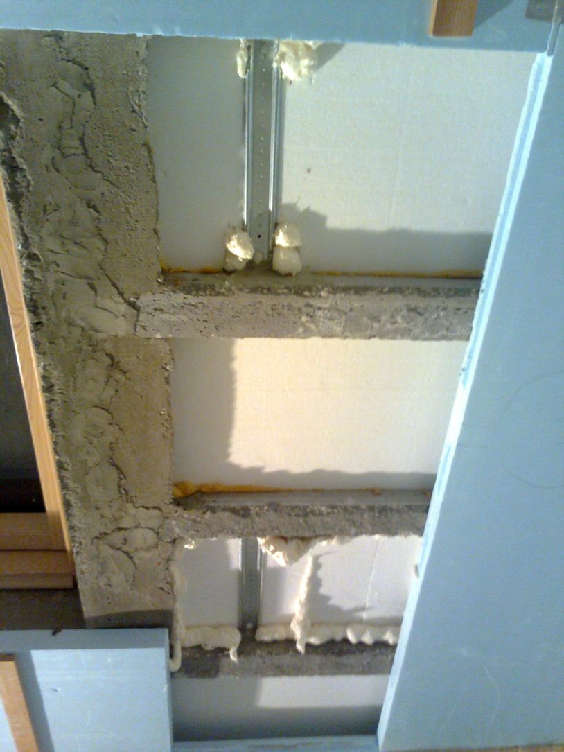

fartei-me de estar tanto tempo sem avançar com o que quer que fosse, resolvi ir lá acima esta semana e fazer qualquer coisa.
como de dia não posso, e os fins de semana têm estado todos preenchidos, ontem à noite ganhei coragem, deitámos as crianças e subi por volta das 21h40.
à partida com o problema da janela resolvido, acabei de fechar a 1ª camada de isolamento (esferovite) e rematar com espuma de poliuretano. agora já posso aplicar as placas de xps que já tinha cortado à medida, e segurar com as ripas que irão receber o lambrim.

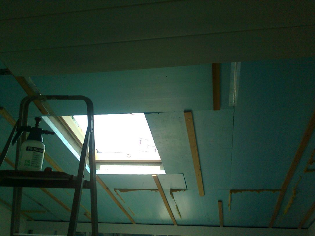

tecto isolado e tudo tapado.
estas duas ripas não ficavam direitas e impossibilitavam a colocação do lambrim, pelo que tive de "inventar" uma forma de união, não ficou 100% direito pois ainda faz uma "barriguita" mas disfarça muito bem.

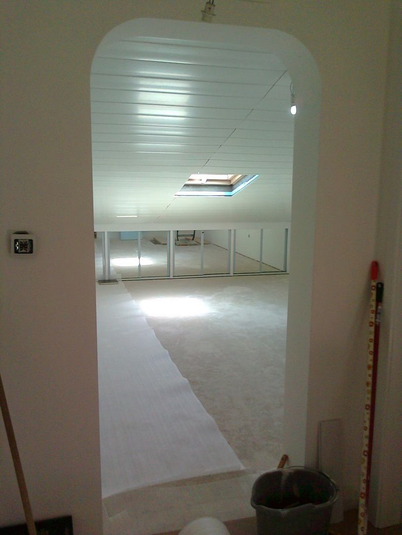

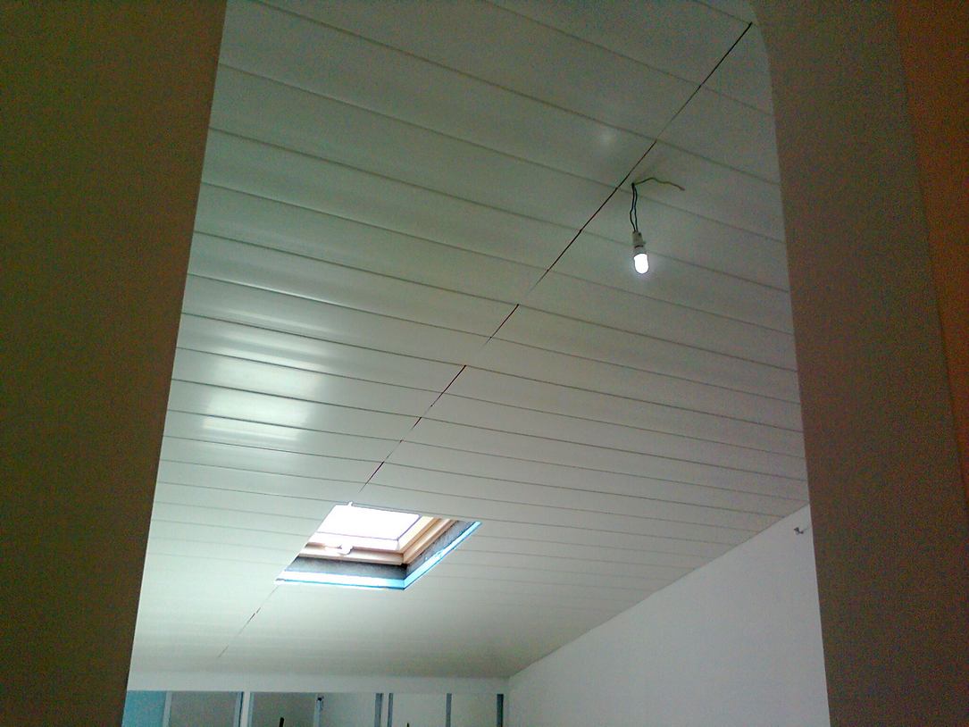

estes dias renderam bem, basta ter algum tempo disponível que os trabalhos avançam rapidamente, foi o caso, dado que consegui aproveitar algumas horas deste fim de semana e feriado que passou, e o resultado foi :
* acabei de colocar o lambrim todo na última divisão que faltava (open grande)
* arrumei e limpei (dentro do possível) a área, incluindo todo o lixo que foi fora, bem como alocar as placas de isolamento remanescentes no rc fora de casa
* iniciei a colocação da base para o flutuante e respectivos preparos para instalação do mesmo
o tecto ficou bom, já sei que para alguns de vocês a questão da junta contínua é inestética, mas acreditem que de outra forma era díficil (os cortes não ficavam direitos e a junta cruzada não ficava bem), contudo já tenhos os perfis que vão tapar estas juntas e vão ver que o resultado vai ser bastante satisfatório. mais lá para a frente dedico-me a esses trabalhos.
agora vou avançar com o chão!
está quase....

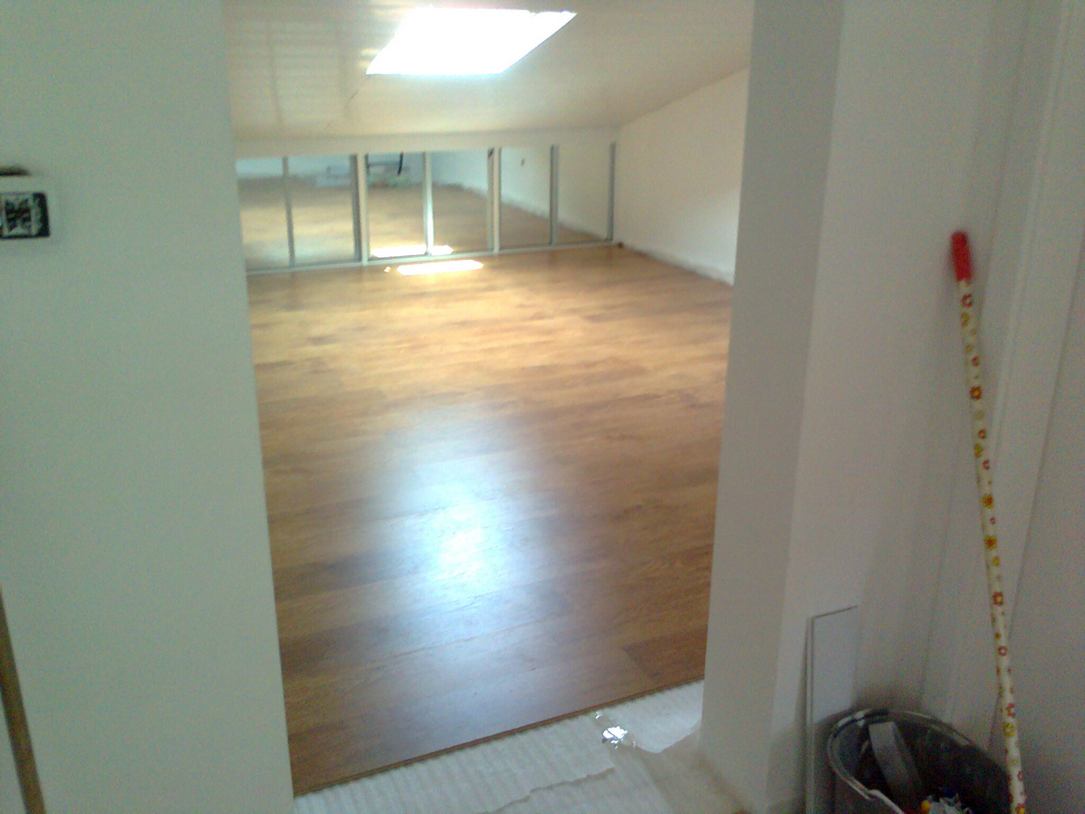

já tenho o chão praticamente colocado em toda a área, só falta mesmo aquele bocadinho que se vê nas fotos.
correu tudo bem, à excepção de um corte ou outro mal efectuado, essencialmente nas guarnições das portas, de resto sem grandes problemas.
vou começar a procurar os rodapés, pelo que já me apercebi a espessura anda normalmente por volta dos 1,5 ou 1,6 cm, mas eu queria algo pelos 2cm. não encontrei ainda nas lojas de brico, pelo que tenho que procurar melhor.
depois disto, tenho de dar uma limpeza geral, está com uma camada de pó que nem imaginam...
