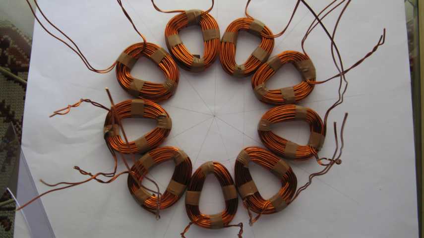

Seria interessante se postasse fotos do projeto.

Enviarei as fotos assim que poder.
Mais tarde se não conseguir a voltagem ideal, terei de fazer um outro estator.
Poderia enviar um esquema das bobines quantas são , quantas votas cada uma. A minha intenção é carregar umas baterias dos dos carros para depois ir para luzes de 12 vots .
Agradeço a atenção
Agradeço a atenção
- Mensagens: 51
- Registado: quinta dez 30, 2010 10:22 pm
Aqui está o meu estator de 9 bobines, com 3 fases , cada bobine tem fio 14 wga 35 voltas de fio duplo. Ligação em estrela.
Cumprimentos

Boa noite.
Fiz um estator trifásico (3 fases) cada fase tem 3 bobines com fio 14 agw duplo ,com 35 espiras cada uma .
Como já aqui foi dito uma bobine tem 2 polos . Como o meu rotor tem 3 bobines por fase, logo tenho 6 polos por fase .
No rotor tenho 12 imãns ( 12 polos) , logo só vai aproveitar metade .
A minha intensão era manter os rotores (12 imãs cada rotor) e fazer um novo estator para fazer novos testes para obter maior voltagem com menos rpm.
Estava a pensar por 2 fases , cada uma com 6 bobines ( para que os polos casem). Mas desta vez com 70 espiras cada bobine e com fio mais fino , para gerar maior voltagem.
Gostava de saber a sua opinião.
Acha que com o este estator (bifásico) fornecerá maior voltagem que o outro estator (trifásico) ?
Cumprimentos

Autor do tópico - Colaborador
- Mensagens: 1473
Com certeza, se fizer o bobinamento bifásico com 6 bobinas e com as mesmas 35 espiras, você já terá o dobro da tensão obtida com o seu bobinamento trifásico em vista de ter 6 espiras ao invés de três em cada fase. Uma vez que, como lhe disse, as fases trabalharão exatamente em oposição, obterá tensão ainda maior. Não sei lhe dizer exatamente quanto, mas com certeza terá mais que o dobro da tensão obtida.joao000020 Escreveu:Boa noite.

Então é bom avaliar se vai realmente precisar aumentar a quantidade de espiras. Não é interessante obter uma tensão muito maior do que a necessária, pois assim a corrente vai diminuir, e a potência também, uma vez que fio mais fino gera aquecimento.

Boa noite.
A minha intensão era fazer um estator bifásico (com duas fases, cada fase com 6 bobines com 50 espiras cada bobine e com fio mais fino ) ,ou seja com 12 bobines ao todo .
A minha duvida é como faço as ligaçôes das duas fases ?
Obrigado josenir
Cumprimentos
