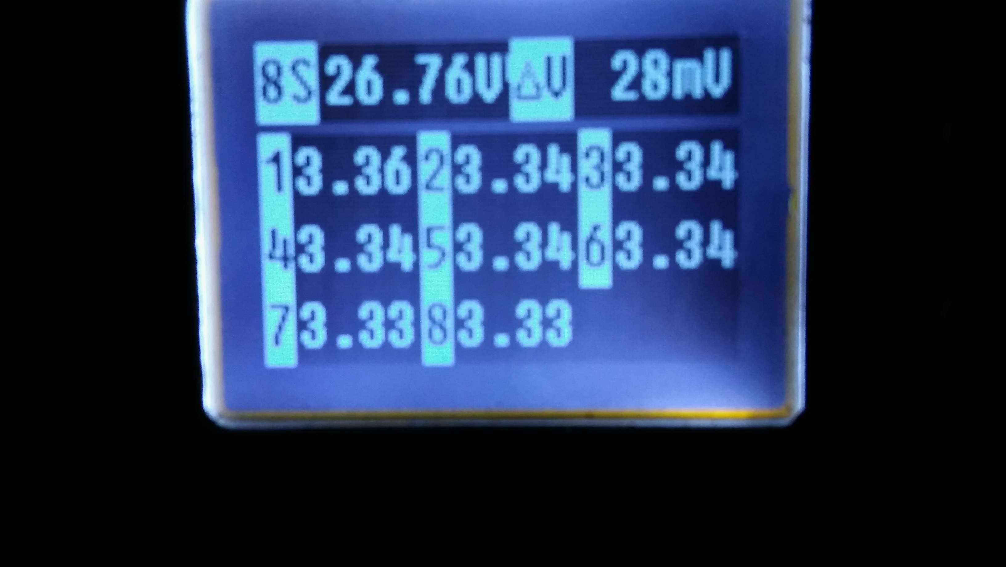

Num dos pentes, todas as células (14) estão a 3,25v
No outro, 2 estão a 3,25v , e as outras estão ligados no CelLog, todas equilibradas entre elas a 3,33v.
Entretanto, hoje tive algum tempo e baixei algumas dessas células. Com a engenhoca que o Fidel deixou. (Ver foto).
Vou tentar baixar esse grupo de 8, também para 3.25v.
Vamos Ver se consigo...

As tais 8 que estavam desequilibradas, continuam, mas estão assim... :?
O objectivo era colocar tudo o 3.25v, mas não é fácil. :!:
:?: Só as posso considerar equilibradas quando todas estiverem exactamente iguais?

As 8 que estavam mais desequilibradas quando pus à carga: (antes da carga)
Enviado: terça mai 02, 2017 4:31 pm
por fkd
Passados 20 minutos:
Passados 50:
Depois
Deixei a carregar tudo... Tive que ir dormir...
Hoje de manhã estava tudo a 3.31v 3.32v
Acham normal?
Acho que Devia estar tudo a 3.65v.
Certo?
Não percebi.
Em vez de estar tudo carregado, não só não carregaram, como ficaram com menos carga que tinham ao fim de 50 minutos!...😱
Pode ser o CellLog a funcionar mal?
NÃO PERCEBO... :cry:

Pus à carga, tive de fazer 1 reset ao BMS, pois tinha-o desligado para ligar o CellLog. Carregou uns 30 minutos, e o resultado foi este:
Já tudo desequilibrado!...
Acho eu!...
Isto é sinónimo de quê?
Carregador?
Células?
Controlador?
:roll:
Enviado: terça mai 02, 2017 11:27 pm
por fkd
Ok, fui medir novamente, tudo igual.
Pus novamente á carga,
Tive que dar outro Flash no BMS, e carregou uns 10 minutos. E aí... Vejam o que aconteceu:
E agora?...
É esta célula 1, que faz o carregador desligar?
Qual é o problema?
Qual e a causa?
E sobretudo, como resolvo?...

Ora bem
Voltei a tentar.
Desci a célula mais alta e deixei a carregar durante a noite...
Hoje de manhã estavam todas entre 3.31v e 3.33v ...
Equilibradas mas baixas!...
E agora?
