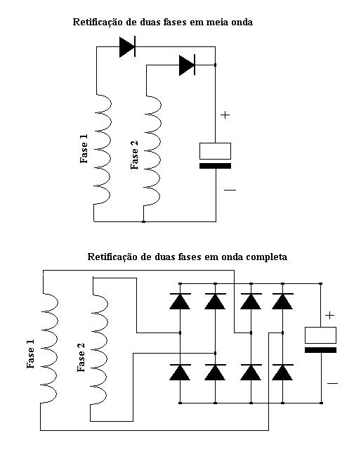

joao000020 Escreveu:Boa noite.
A minha intensão era fazer um estator bifásico (com duas fases, cada fase com 6 bobines com 50 espiras cada bobine e com fio mais fino ) ,ou seja com 12 bobines ao todo .
A minha duvida é como faço as ligaçôes das duas fases ?
Obrigado josenir
Cumprimentos
Com o bobinamento bifásico, como só têm duas fases não há ligação triângulo ou estrela, como existe no trifásico. Logo não há motivo para se preocupar em como ligar as duas fases. Tudo o que precisar ser feito é retificar a corrente alternada. A retificação pode ser feita em meia onda ou em onda completa. Prefira onda completa.

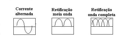

joao000020 Escreveu:Obrigado.
Não percebi a parte da reteficação de onde completa .
Podia me esclarecer melhor isso?
Os geradores em geral, exceto os motores CC, produzem energia em corrente alternada. As baterias só armazenam energia em corrente contínua. Logo, para carregar baterias é necessário transformar a corrente alternada em corrente contínua. Para isso usam-se diodos. Os diodos são componentes eletrônicos que deixam passar corrente apenas em um sentido.
A tensão nos fios de saída do gerador não possui positivo ou negativo definidos. A polaridade se inverte a cada ciclo. Um ciclo se completa quando um imã norte e um imã sul passam por um dos pólos do bobinamento. Num gerador de 8 pólos teremos 8 ciclos por volta do rotor.
A retificação em meia onda é mais fácil de entender: simplesmente os diodos deixam passar apenas os semiciclos positivos. Assim as inversões de polaridade desaparecem, e a corrente fica contínua. Na verdade sobra uma pequena ondulação, a qual é eliminada com o uso de capacitores, como no desenho anterior.
Se tivesse um osciloscópio para visualizar a forma de onda da corrente alternada, da retificada em meia onda e da retificada em onda completa, veria algo parecido com os diagramas abaixo. Percebe-se que a retificação em onda completa fornece uma tensão mais estável, com menos altos e baixos.

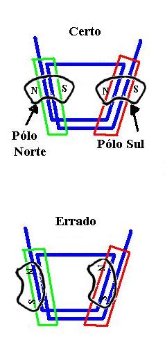

Devido ao baixo custo dos imãs de HD e de sua incrível força, achei que seria interessante analisar a possibilidade de utiliza-los no gerador.
Ao efetuar alguns testes, observei que uma mesma face deste imã possui os dois polos (Norte e Sul-Veja na figura ”A” abaixo), enquanto que os imãs normais possuem o Norte em uma face e o Sul na outra face.
Gostaria de saber se existe alguma possibilidade de utilizar este imã para substituir os convencionais.
Na figura “B” imaginei duas possibilidades de montar o rotor, peço a gentileza que dê sua opinião, obrigado.

fgsouza68 Escreveu:Olá a todos!
Olá Josenir!
http://desmond.imageshack.us/Himg850/sc ... res=medium
Olá FG !
Bem observado esse detalhe. Salvo algum engano, tenho a impressão de que esse fato limita a posição dos ímãs em relação às bobinas. Observe essas duas formas de posicionar os imãs, acredito que diante da particularidade desses ímãs de HD, a segunda forma não funcionaria bem. Acredito que haveria um cancelamento dos campos magnéticos dos imãs quando ambos estiverem posicionados sobre um dos pólos da bobina.
Alguém concorda com essa minha tese?

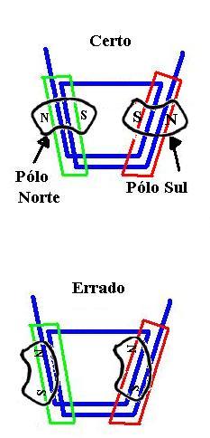

E por falar em engano, já cometi um na figura anterior, favor considerar esta:
Gostaria de saber a opinião do Carioca, já que ele montou o gerador baseado nesses imãs.

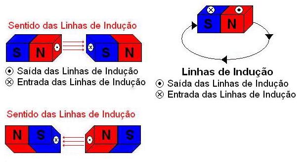

No meu entendimento, quando os polos de uma bobina estão sobre os polos "N" e "S" dos imãs, em uma ponta da bobina surgirá "positivo" e na outra "negativo". Está correto?
E quando temos dois pratos, o que acontece? Pergunto, pois um mesmo polo da bobina recebe "N" e "S" ao mesmo tempo.

fgsouza68 Escreveu:Mais uma coisa: Se possível, gostaria que me explicasse, ou me diga onde posso encontrar explicação, como se dá a geração da corrente elétrica na bobona.
Faça uma pesquisa no Google sobre a lei de Faraday (lei da indução eletromagnética) e vai achar material de ótima qualidade a respeito.
A indução ocorre dessa forma mesmo: quando dois imãs chegam ao centro de dois pólos de uma bobinamento, ocorre a máxima corrente induzida, e com isso teremos uma tensão de determinada polaridade nos extremos dos fios da bobina. Quando esses dois imãs se afastam desses dois pólos, naturalmente chegarão a esses pólos outros dois imãs com polaridades contrárias, o que causará o aparecimento de uma tensão com polaridade inversa nos extremos dos fios da bobina. Por isso se diz que a corrente produzida é alternada, porque a corrente alterna de polaridade conforme a polaridade dos imãs que vão passando pelos pólos das bobinas.
fgsouza68 Escreveu:E quando temos dois pratos, o que acontece? Pergunto, pois um mesmo polo da bobina recebe "N" e "S" ao mesmo tempo.
Na verdade não é o fato de o ímã ser norte ou ser sul que determina a polaridade, mas o sentido de circulação das linhas de força do campo magnético. Neste caso o que acontece é que os pólos contrários se atraem justamente porque as linhas de força dos seus campos magnéticos vão em sentidos opostos, um em direção ao outro. No final a bobina não estará submetida a dois campos magnéticos diferentes ao mesmo tempo, e sim a uma quantidade de linhas de força no mesmo sentido. Veja esta figura obtida na Wikipédia:
Já com aquela figura que postei anteriormente acontece justamente isso que você questiona: o pólo da bobina está submetido ao dois campos de polaridade opostas. Aí nesse caso sim, de acordo com a minha tese, os campos vão se anular, e não haverá indução de corrente.
