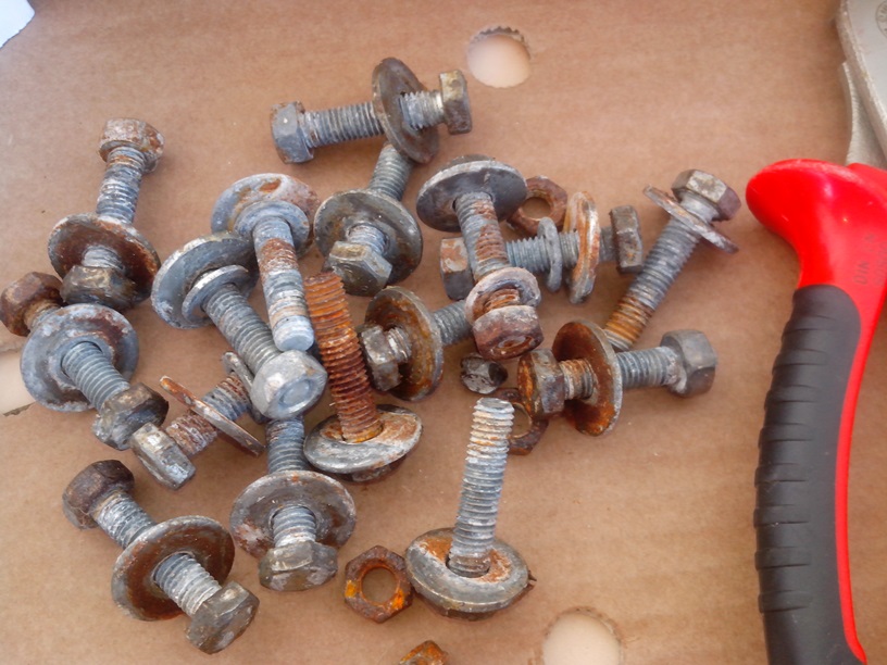

Na terça passada, foi feita uma paragem para manutenção e limpeza do sistema. (o instalador tem alguns defeitos, mas também tem algumas virtudes e a preocupação da manutenção é uma delas).
Para terem uma pequena ideia, fica uma foto com alguns dos muitos parafusos trocados (estes por exemplo foram colocados em Janeiro/2012 quando foi feito o aumento de 4125Wp para 4675Wp).
A proximidade do mar pode justificar o estado de degradação, mas posso assegurar que quando foram aplicados foram bem cobertos com massa lubrificante da qual só já existem algumas marcas.

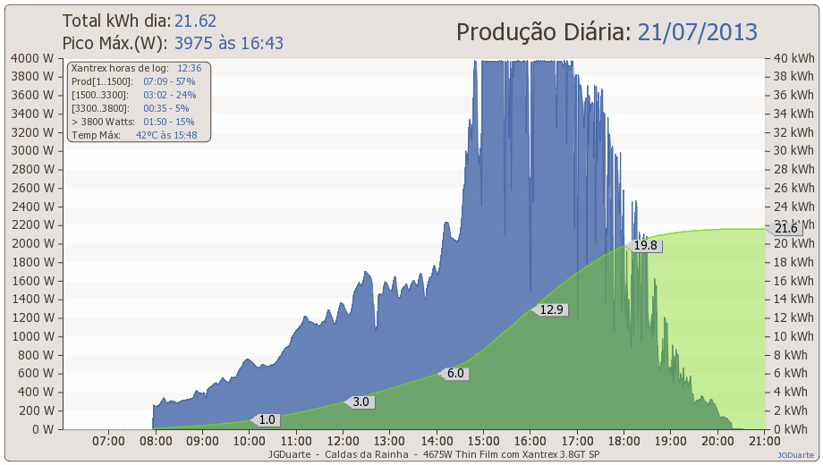

Como podem verificar, por mais que se tente melhorar o sistema, o amigo S. Pedro tem sempre uma palavra a dizer!
