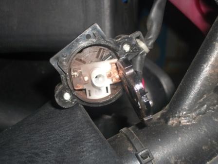

Enviado: sábado dez 29, 2012 12:17 am
por fkd
Se for como no meu caso, o problema está aqui... :shock:
2012-11-01_VE-Ignição (9)_compress.jpg (44.7 KiB) Visto 1725 vezes
para chegar lá é que é o problema! :(
assim que der vou postar as fotos da intervenção no meu DB, que fiz quando foi na minha!
Abraço e boa sorte.
