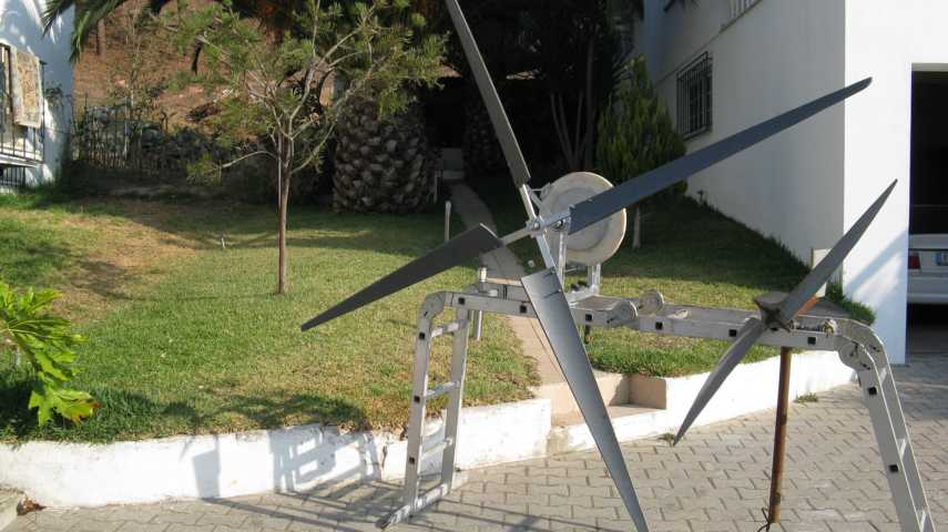

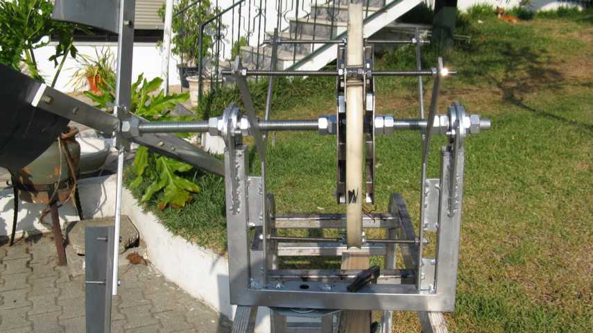

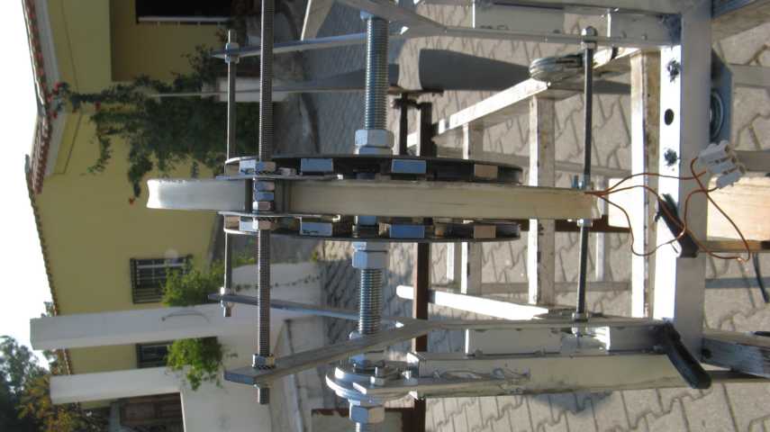

Aqui está as fotos do meu primeiro projecto.
Gerador axial trifásico.

Para primeiro projeto está bem ambicioso. Já fez algum teste do gerador em bancada ou em campo? E da turbina em campo, com vento? Que rotação deu ou acha que vai dar?
Parabéns, e boa sorte.

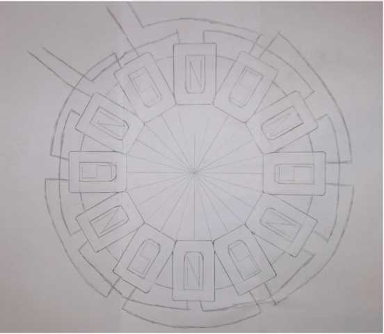

Estou agora a começar um outro estator. (bifásico)
Caracteristicas:
-12 imãn (12 polos)
-2 fases
-cada fase com 6 bobines , o que permite ter 12 polos
- cada bobine tem 100 espiras
-fio a utilizar AWG 19 , com 0.993 de diâmetro, e com uma resistência eléctrica de 0.026
Aqui está o esquema :
Josenir, gostaria de saber a sua opinião em relação a este estator ? Terei uma boa voltagem? ampéres?

Aparentemente, dependendo dos ímãs, parece algo para pelo menos 200W. Se você informasse as medidas em mm das bobinas, poderíamos tentar calcular quantos metros de fio será necessário para cada fase, e assim estimar pelo menos a corrente máxima suportada pelo bobinamento, o que seria uma aproximação da potência do gerador.
Quanto a obter "uma boa voltagem", repito o que já disse aqui várias vezes. Não se pode simplesmente resolver que vai fazer 6 bobinas com 100 espiras cada uma sem antes ter feito testes com o gerador montado com uma só bobina, para verificar a tensão produzida.
Acontece que para a mesma quantidade de espiras, imãs mais fortes fornecerão maior tensão. Então só há um meio de saber se vai produzir o que se espera: testando.
E aliás "uma boa voltagem" não é uma medida confiável. Isso tanto pode insuficiente, quanto pode ser excessivo, o que pode simplesmente inviabilizar o projeto.
