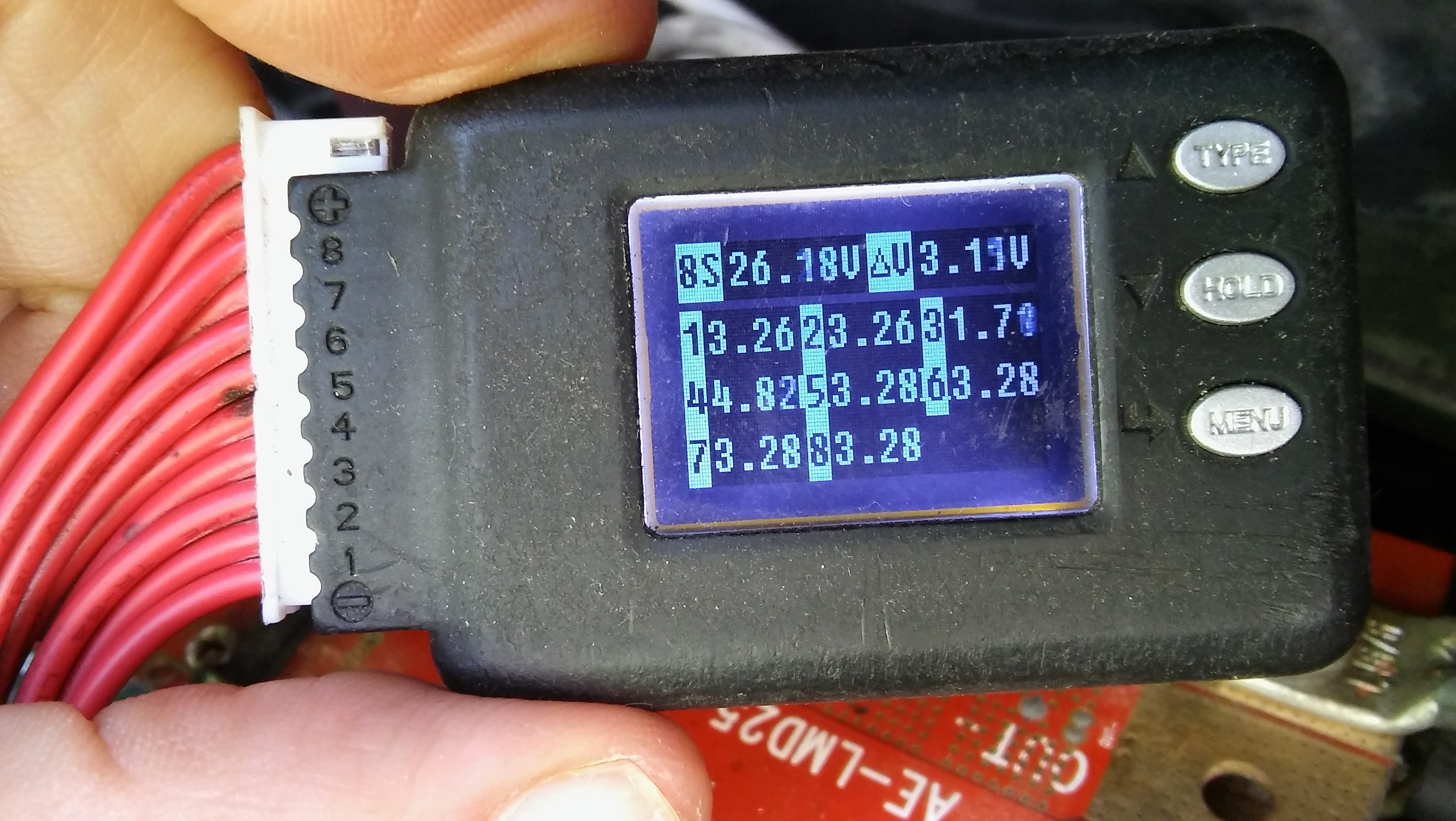

Hoje tive algum tempo, agora ao final da tarde e peguei na mota. As celulas estavam todas entre 3.32v e 3.33v.
Objectivo: fazer 26km sem paragens forçadas.
No final de 10km, 6 a subir e 4 a descer os valores eram estes: Não tive qualquer sintoma, mas estes valores assustaram-me. Na opinião do Fidel deve ser uma má leitura do CelLog...
O que é certo é que 2 minutos depois as leituras eram normais...
Continuei para o objectivo. Aos 24 km as leituras estavam entre 3.19 v (1célula) e 3.26v as mais altas.
Concretizado o objetivo (26km), tenho-vos a dizer, que pelo meu CB, a mota está como a Ana Malhoa, TURBINADA
No final de 26km o CB dizia que o Pack tinha 77v 90% de carga e 58 km de autonomia...
Fantástico. Não?...

A informação de estado de carga do CB é irrelevante e está incorrecta. A célula a 3,19V confirma que final do teste tinhas bem menos de 20% de SOC (estado de carga) na célula mais fraca que condiciona todo o teu pack de baterias. O desbalanceamento confirma-se.
Basta no mesmo percurso entusiasmares-te um pouco com o acelerador e ficas no caminho.

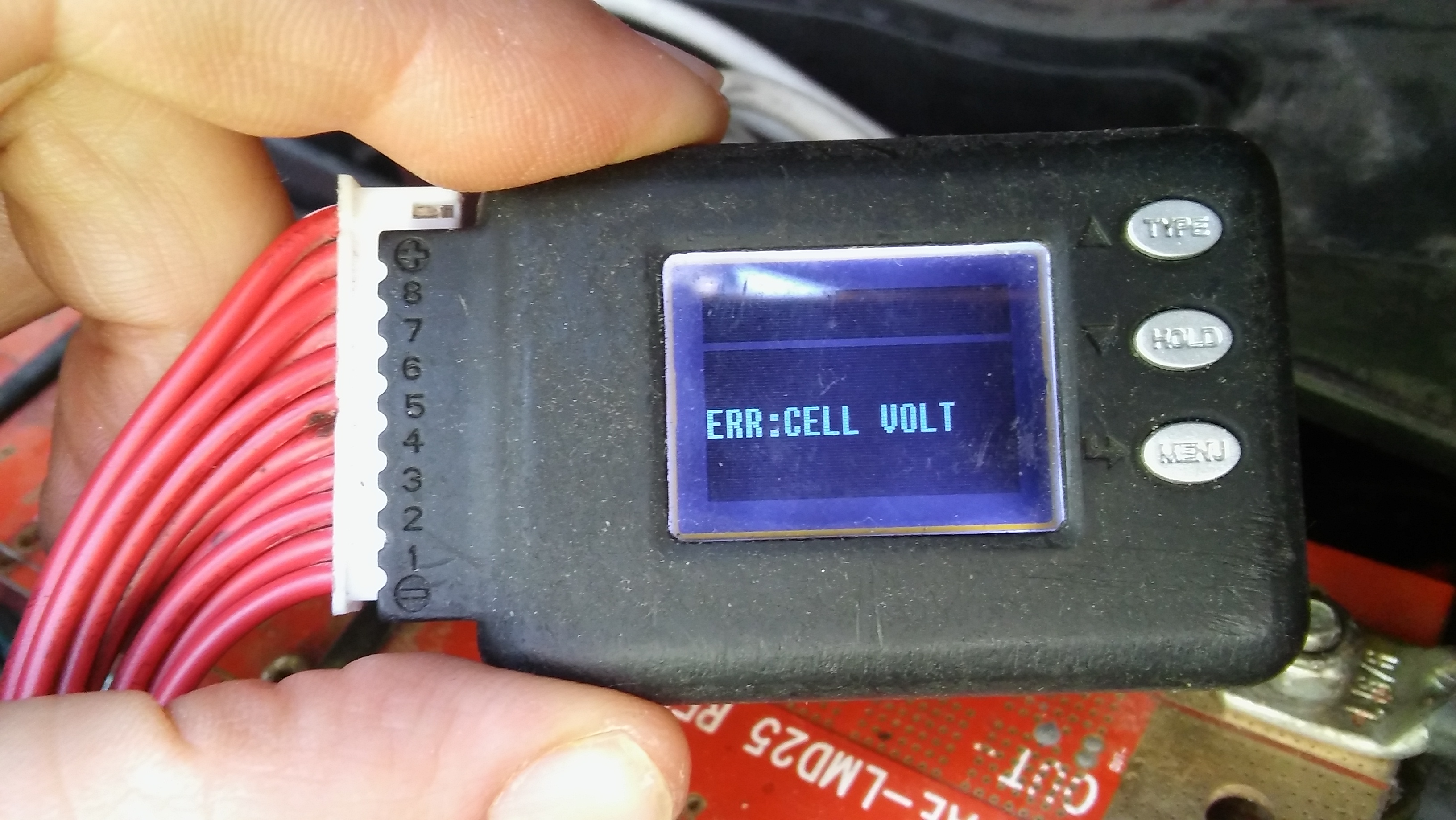

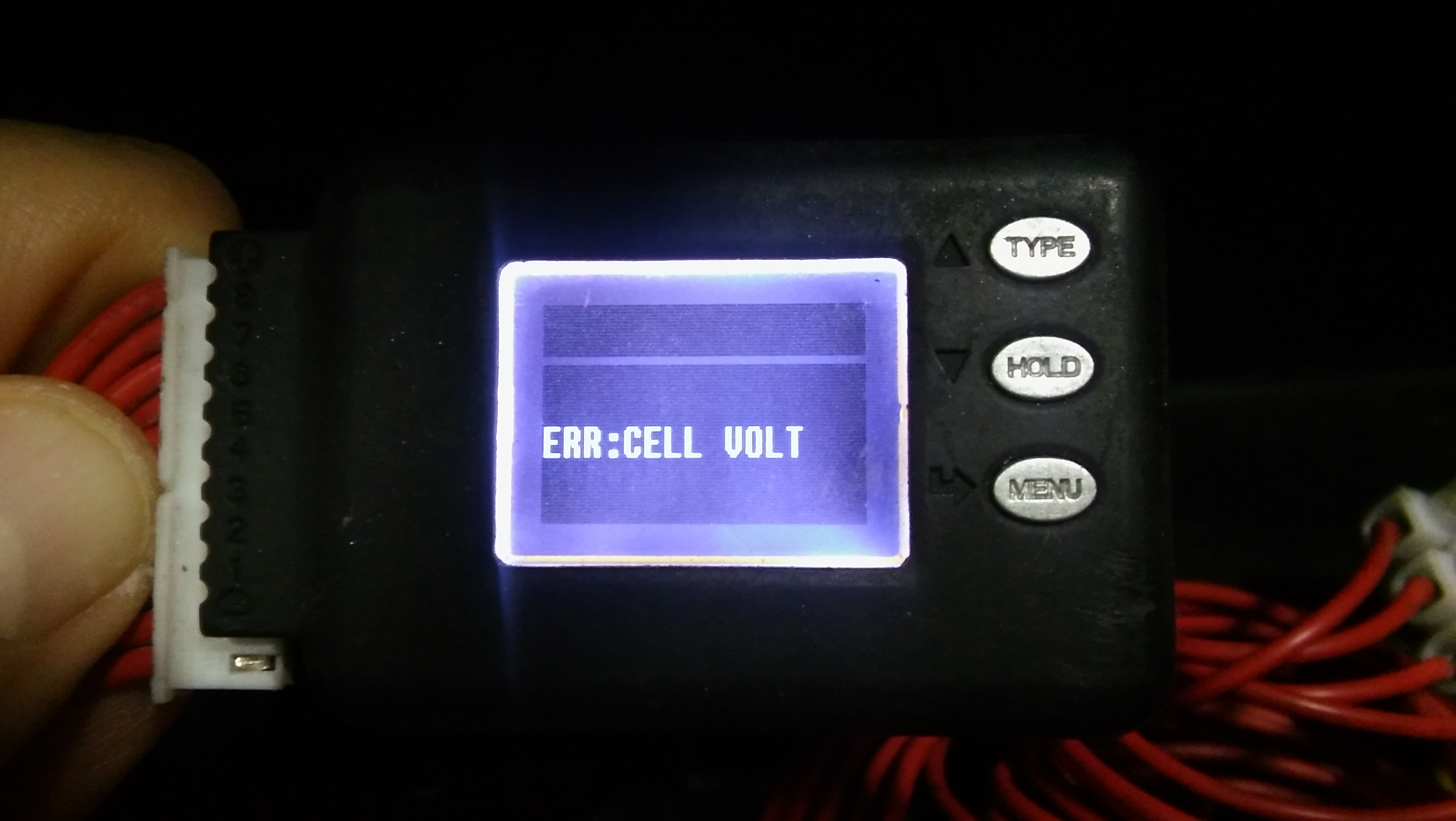

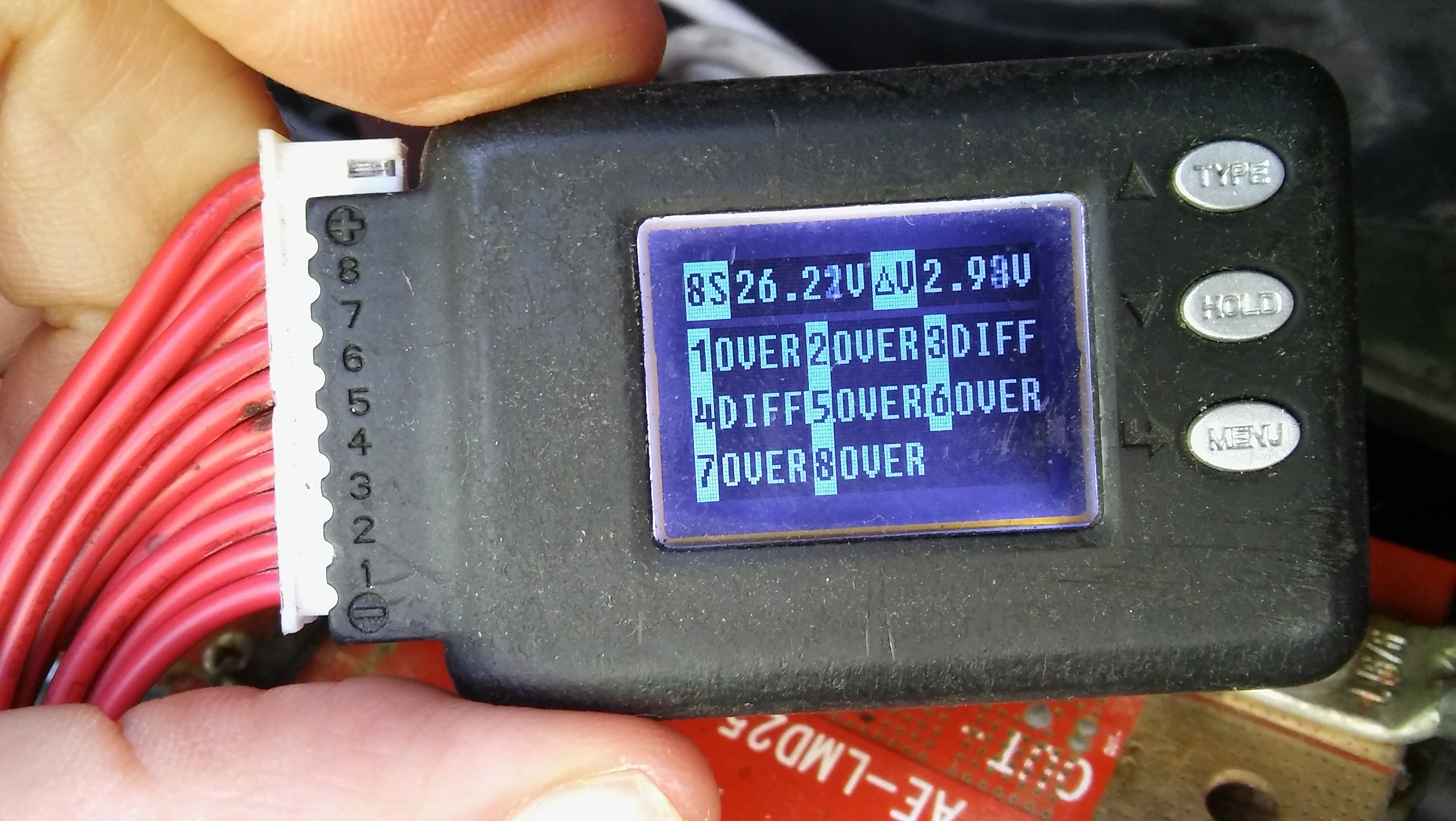

Deixei-a 4 dias ligada à corrente. Como amanhã quero ir trabalhar nela, fui à bocado medir as células.
"Err: Cell Volt", quando ligo nas que costumam estar mais baixas ...
Quer isto dizer que a voltagem de alguma é tão baixa que o CellLog não detecta?...
Ou quer dizer o quê?...

- Mensagens: 515
- Localização: Porto
Não te sei responder ao certo.
O manual do CellLog 8s está aqui.
O aparelho só lê dos 1,3 a 4,9 VDC por célula.
O erro "ERR:CELL VOLT" não aparece descrito no manual. Nunca usei esse equipamento mas cheira a mau contacto nos cabos de avaliação.
- Mensagens: 1069
Sim, ele da esse erro quando não esta a ler uma das celulas do meio. Ou é mau contacto no cell log ou nos ligadores.
