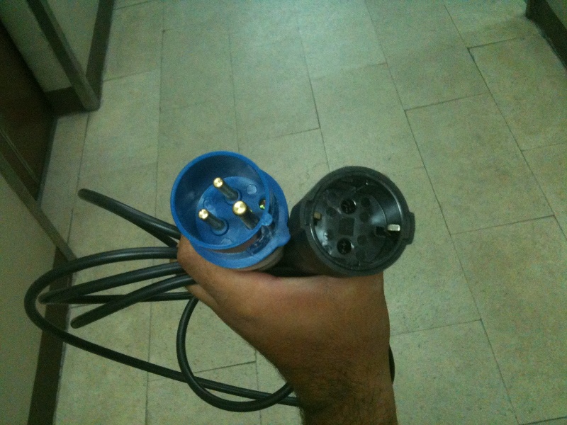

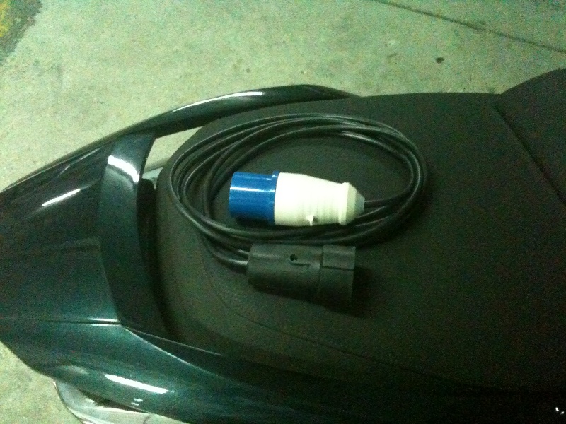

pneves Escreveu:oi volt podias tirar uma foto para nos vermos ?
onde é que compraste e quanto custou ?
se é um adaptador deve ser so uma questao de ligações, alguem sabe como fazer essas ligacoes ?
é que eu tenho fichas dessas e assim podia fazer esse adaptador.

fixe essa extensão que faz a ligação dos 2 tipos de tomada
tenho que arranjar uma. nos bombeiros também há dessas tomadas

mas tem a certeza de a instalação ser trifásica.
ou é monofasica com uma tomada diferente ?
sabes qual a referencia dessa ficha ?
http://en.wikipedia.org/wiki/iec_connector
eu diria que é esta:
http://en.wikipedia.org/wiki/iec_60309
pin 6 200-250 v ac, blue housing
sendo nesse caso uma ficha monofasica.
as ligacoes presumo serem l/n (lado a lado) e a terra no 3 espigão.
obrigado,
pedro

azul = monofásica industrial ( a partir de 16a)
vermelha = trifasica.
exacto.
