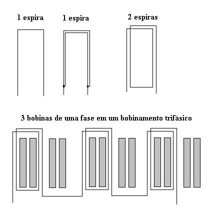

Tenho uma duvida sobre o bobinamento
Era para eu postar fotos ,mas no momento estou sem camera, por isso vou tentar explicar,
Josenir, o senhor explica que tem que colocar trés vezes mais do que o bobinamento original e nesse alternador que comprei tem 36 "espaços" e 72 saliencias , desculpe minha expressão de inesperiencia, mas isso é que são espiras, pelo que eu vejo aqui tem 3 fios juntos em forma de 0 que no total são 46 são isso que são espiras? cada espira salta dois espaços por que isso? por que não saltam mais iguais os motores? me desculpe minha ignorancia quero aprender para ensinar a outras pessoas tanbem,de forma bondosa igual as pessoas desse forum.
Abraços

A grosso modo, uma espira é uma volta de fio. Pode-se usar mais de um fio em paralelo, e neste caso, uma volta continua sendo uma espira.
Veja na figura abaixo. São mostradas três bobinas, da esquerda para a direita, a primeira possui uma espira de fio, a segunda possui uma espira com dois fios paralelos e a terceira possui duas espiras. Veja que as primeiras duas não formaram um 0, mas isso não importa. O que importa é que existe um fio indo em um sentido e outro voltando. O convencional é que a partir da segunda espira feche o circulo, mas isso não é obrigatório. Mas para facilitar o entendimento, considere que a regra é fechar o circulo para fazer mais um espira em uma bobina.
Nos bobinamentos trifásicos cada bobina fica com duas ranhuras livres na parte de dentro e duas ranhuras livres na parte de fora. Essas duas ranhuras abrigarão as bobinas das outras duas fases. Por isso se diz que o bobinamento é trifásico, porque possui três fases.
