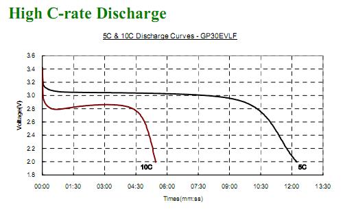

tenho é curiosidade do que diz o jmal sobre estas baterias (goldpeak li iron phosphate battery), sabendo-se desde já que não ingualam as suas a123...
diz-nos lá ó poderoso jmal (de noite no deserto e de braços estendidos para o céu), qual é o veredicto?
não se podem comparar com as a123, mas estão num nível bastante superior às ts e outras chinesas, penso que a vectrix vai ganhar outra vida e até outra autonomia.
com estas células e com a mesma potência que a tua, vais tirar cerca de 50 kg de baterias dentro dela, ficando com a mesma capacidade de baterias, portanto menos quase 25 % de peso, com mais eficiência, mais linearidade na descarga, em relação à tensão, sem complicações de carga como acontece agora, e com uma coisa muito boa que o volt vai adorar, quanto mais puxarem por elas, maior será a tensão de descarga (isto é uma particularidade das lifepo4, ou seja, quando aquecem a tensão sobe), logo quando mais das-lhe de acelerador melhor vai ser a resposta dela.
outras vantagens são a duração, maior que 1000 ciclos, as actuais nimh dizem ser de 1800, mas duvido que nem perto dos 1000 cheguem. com menos problemas com o frio a autonomia será mais estável, resta saber se vão utilizar um bms em condições para elas.
o efeito que falei pode ser visto neste gráfico.

gracias meu caro. a meu ver, seria um investimento desperdiçado sem um bom bms... penso que a nova marca está a mostrar querer caminhar no troço da qualidade...

jmal Escreveu:com estas células e com a mesma potência que a tua, vais tirar cerca de 50 kg de baterias dentro dela, ficando com a mesma capacidade de baterias, portanto menos quase 25 % de peso, com mais eficiência, mais linearidade na descarga, em relação à tensão, sem complicações de carga como acontece agora, e com uma coisa muito boa que o volt vai adorar, quanto mais puxarem por elas, maior será a tensão de descarga (isto é uma particularidade das lifepo4, ou seja, quando aquecem a tensão sobe), logo quando mais das-lhe de acelerador melhor vai ser a resposta dela.
