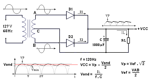

Josenir seguindo esse princípio temos retificação em onda completa?

Essa retificação feita com apenas um diodo por fase é a chamada retificação em meia-onda. Para onda completa teriamos que ter dois diodos por fase.
Sim sabia disso, so que vi num forum que é possivel onda completa com 2 diodos com um transformador com tap central, pode ser mais uma da net. Da uma olhada no circuito.

Não se preocupe, Wolfire, isso não chega a ser uma questão crucial. A retificação em meia onda tem suas vantagens, como a menor queda de tensão (0,6V) por usar apenas um diodo por fase. Na onda completa, como se usam dois diodos, a queda é de 1,2V. E isso se traduz em perda, mas nada de muito relevante para quem pretende construir um gerador experimental.
No exemplo dado, se olhar do ponto de vista da correnta alternada que entra no transformador, a retificação é em onda completa. Mas se considerar as duas fases que saem, cada uma está sendo retifica em meia onda. Como só passam pelos diodos os picos positivos, ou seja, metade da onda senoidal, a retificão é em meia onda.

Josenir Escreveu:Não se preocupe, Wolfire, isso não chega a ser uma questão crucial. A retificação em meia onda tem suas vantagens, como a menor queda de tensão (0,6V) por usar apenas um diodo por fase. Na onda completa, como se usam dois diodos, a queda é de 1,2V. E isso se traduz em perda, mas nada de muito relevante para quem pretende construir um gerador experimental.
No exemplo dado, se olhar do ponto de vista da correnta alternada que entra no transformador, a retificação é em onda completa. Mas se considerar as duas fases que saem, cada uma está sendo retifica em meia onda. Como só passam pelos diodos os picos positivos, ou seja, metade da onda :) senoidal, a retificão é em meia onda.
Valeu mais uma aula do Josenir :) :)
