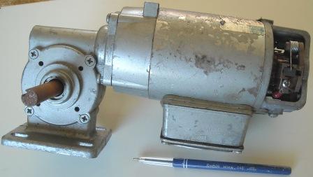

Sim os motores que falo sao externos, apesar de esteticamente gostar mais dos hubs nao confio muito na eficiência deles, não da para fazer desmultiplicações da força por exemplo.
O motor de 450w que tenho é um pouco diferente do 250w que tenho, o de 450 ja tem uma desmultiplicação de força, enquanto o de 250w só consegue 2600rpm o de 450w ja da 3000rpm.
Vai ai uma foto do motor:

Eu tenho mais este de 28v,11A, 4000 RPM, na ponta do veio tem 195RPM e uma força capaz de partir tudo mas não pára.

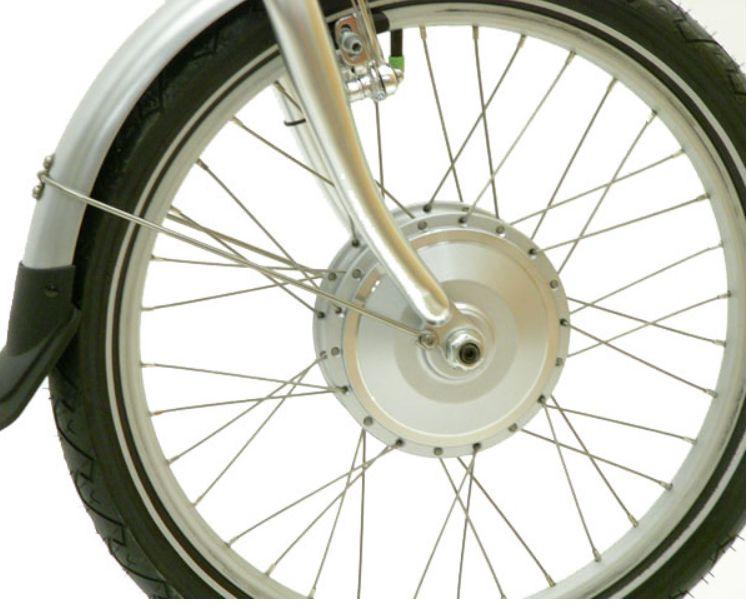

existen motores hub desmultiplicados, é o caso deste, que está nos 140€ sem bateria

Os motores de hubs são esteticamente fantásticos mas não sei porque não confio muito neles.

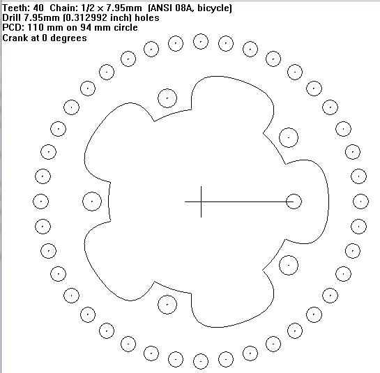

tenho um programa para calculo e desenho de rodas dentadas para correntes, tentei por aqui mas não deu

O programa desenha a roda dentada com o numero de dentes que precisamos, os dentes são feitos com uma broca, depois é só cortar tudo e está feito,
roda dentada.PNG (21.7 KiB) Visto 6197 vezes
