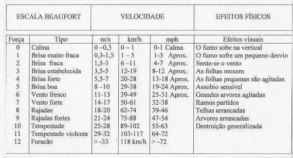

com a tabela em baixo consegue-se avaliar sem aparelhos a velocidade do vento.
esta tabela foi tirada do livro produza energia a partir do vento.
autor roland roger

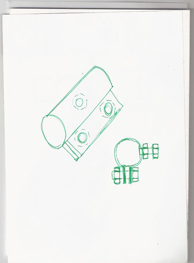

amigo estreminador para fixar o alternador fiz um tubo de ferro no torno mecânico com a medida do eixo do estactor. cortei com um disco de corte inox no sentido longitudinal o tubo. de forma a fazer um tubo aberto ao comprido. num lado e no outro do corte soldei ao comprimento dois rectângulos de chapa furados para levarem dois parafusos de aperto. na parede lateral do tubo fiz um furo com rosca para meter um parafuso de fixação do eixo, pela parte frézada «plana». depois do alternador enfiado no tubo e fixo aperta-se os parafusos de baixo. o efeito é o de uma braçadeira de aperto. fiz um desenho á pressa para melhor entendimento.

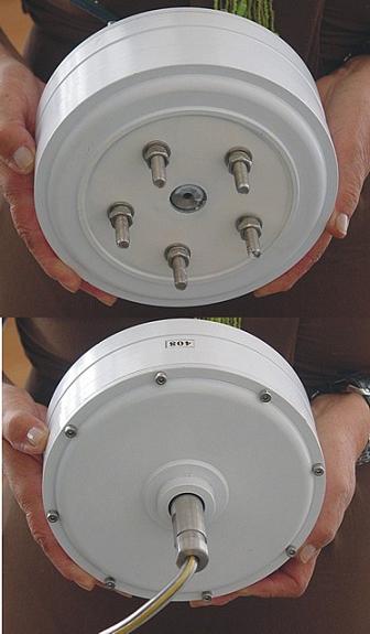

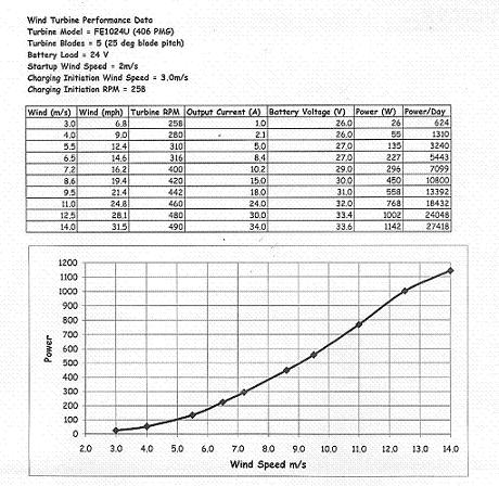

Gostei, e quais são as características elétricas deste aerogerador?
BRICOLEIRO
Mensagens: 193
Re: AEROGERADOR QUASE TODO FEITO DE SUCA
Mensagem por BRICOLEIRO »
As características do aerogerador são as descritas na tabela, e a imagem é a da foto.
