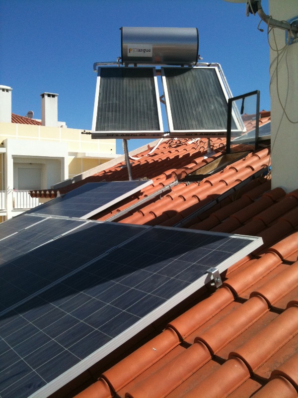

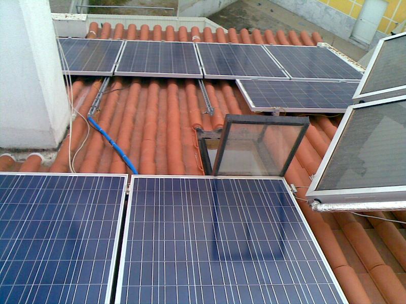

fizeste com 0º, mas pelas fotos, não estão todos a 0º.
analizando as fotos, e partindo do principio que os paineis térmicos estão virados a sul, e devem estar, por que a parabólica deverá estar nos 30º oeste.
os 6 paineis que estão com a inclinação do telhado levam com sombra um bom tempo durante a manhã, logo a string onde estão ligados está completamente "capada". mais tarde quando estão fora da sombra, como a inclinação é diferente do resto dos paineis, continuam a "travar" os outros paineis dessa string.

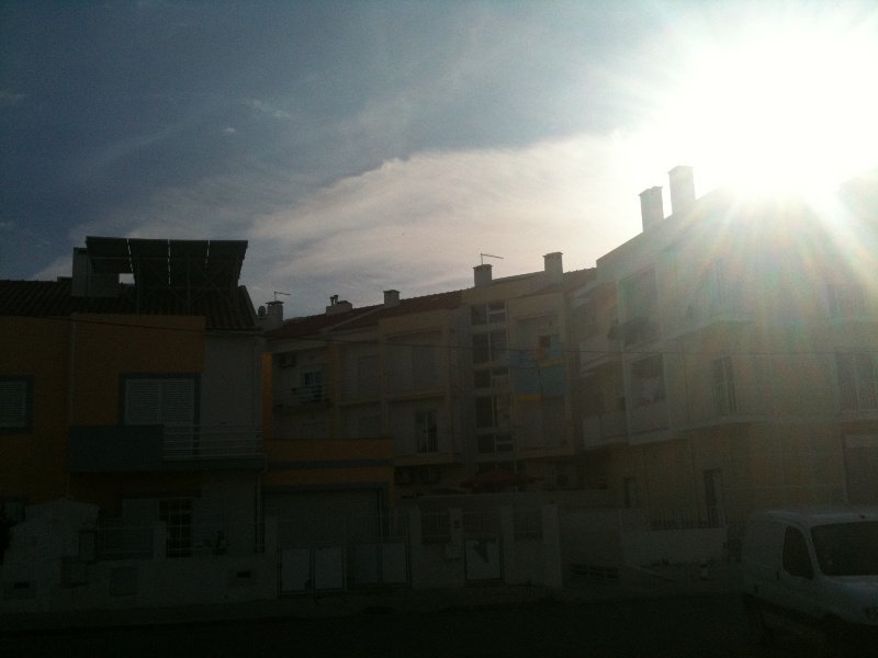

sim, deves ter razão. mas no pico, os meus painéis deviam dar muito mais... e a tarde devia compensar... ora vê as fotos que tirei à tarde (repara nas horas):
15:30
15:30
16:00
16:00
17:30
17:30
Re: A minha micro-produção
e para finalizar:
19:00
19:00

era a percepção que já tinha. o problema é que este é daqueles casos que 1+1 não é igual a 2. se as strings estivessem cada uma na sua inclinação, as tuas previsões poderiam bater mais certo. mas como tens uma string que tem paineis com angulos diferentes, a produção vai ser sempre limitada pelos paineis que estiverem a produzir menos em determinado momento. isto porque estão em série.
no teu caso, a unica hipótese que vejo, é arranjares um inversor que admita 3 strings de 6 paineis cada. assim já isolavas os 6 do resto. o problema é que com 6 paineis em cada string, tens que ter um inversor que admita 3 strings e tensão dc baixa. o kaco 3601xi daria, já que permite de 125 a 300v. não sei é as strings que admite, mas 2 delas (os paineis a 0º) poderias ligar a um só ponto, isto, se ficar dentro das tolerâncias do inverter. mas o ideal seria mesmo um inverter com entrada para 3 strings.

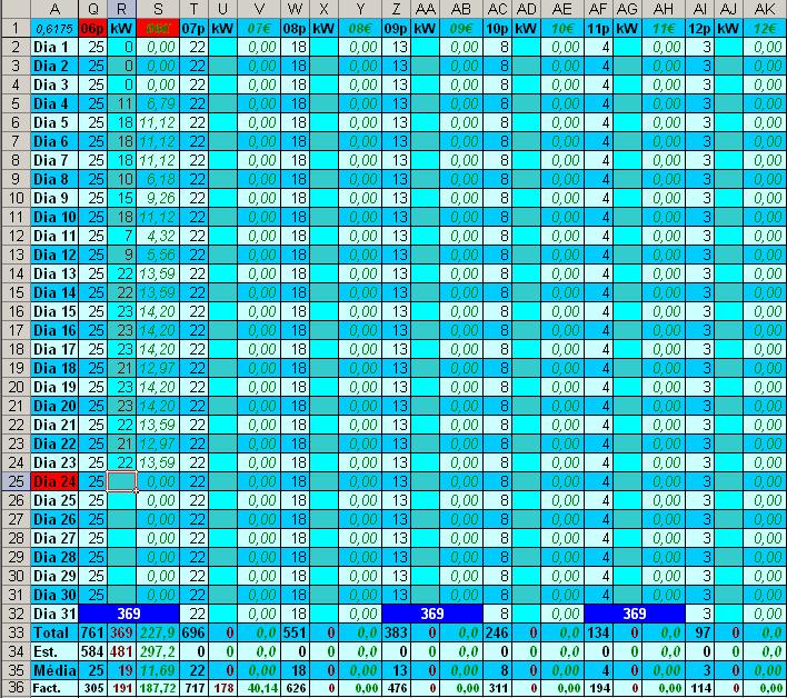

tenho sim, novidades da edp. primeira factura mp emitida, referente a produção dos primeiros 16 dias: 187,72€. vou colocar uma imagem (que vou actualizando) no post inicial deste tópico com os dados. esta é a primeira:

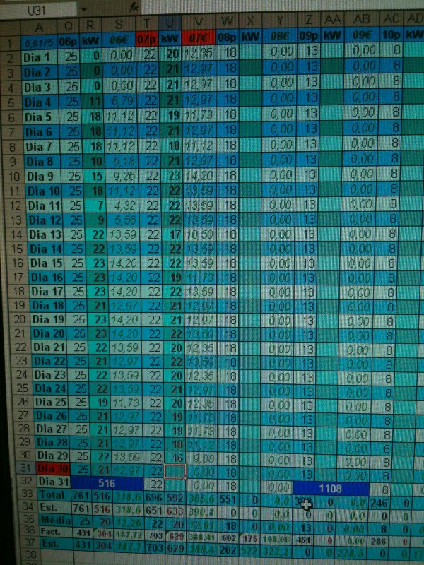

acabou o mês. o meu primeiro mês de produção. passei os 500 kw e já recebi a acreditação da primeira factura.
coloquei os dados da produção aqui:
http://www.novaenergia.net/forum/viewto ... 44#p114544

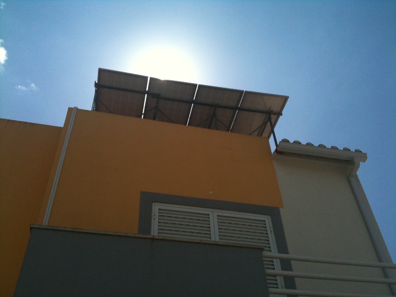

lamentavelmente, ainda tenho este percalço por resolver:

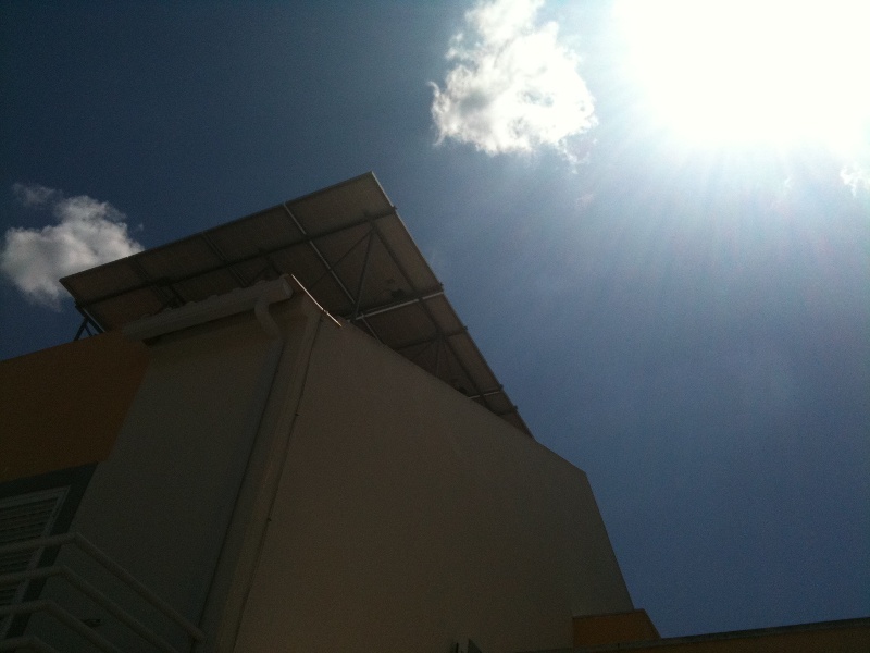

Sombras de manhã
Sombras de manhã

volt Escreveu:vivas a todos.
já passei a barreira do primeiro mês de produção. se não contar com os percalços iniciais, visto que faz um mês desde que as coisas estabilizaram, tive uma média de 21 kw por dia.
esta sombra que se ve nesta foto é de uma chamine?se é nao dá para cortar um bocado a chamine? é que pelo que parece a altura dela ultrapassa em muito a altura do cume da casa, e bastava estar ao mesmo nivel do cume para os fumos sairem.
A produzir acima dos 4200W/h
é mesmo uma chaminé. a solução vai ser mudar os painéis de sítio...
depois mostro como ficará.

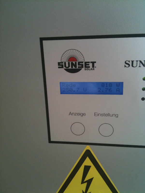

ontem reparei (de manhã ao sair de casa) que o inversor estava desligado devido a tensão alta. forcei-lhe o arranque e tirei esta foto:
250,7
250,7
ele andava entre os 250v e os 252v... liguei para a linha de apoio ao micro-produtor e de seguida para as avarias (conforme indicação deles). o piquete apareceu durante a tarde e disse que a tensão já estava em 244v. perguntei-lhe pelas outras fases. estavam a 244v e 246v. creio que são valores altos, mas ele disse que não podia fazer nada. voltei a ligar para a linha de apoio ao mp e disseram-me que vou ter de esperar resposta à reclamação que fiz...

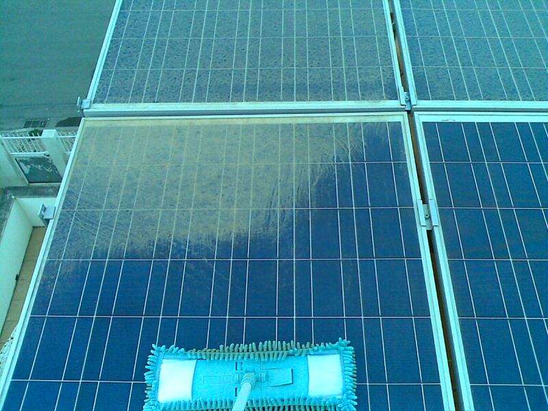

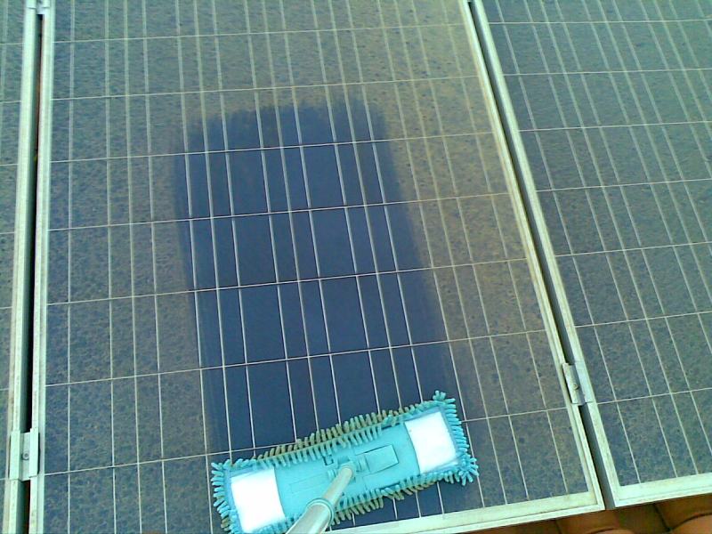

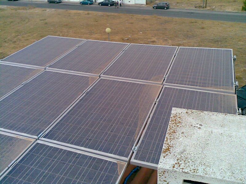

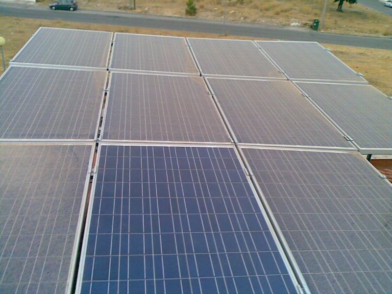

problema mais recente que tive: a sujidade. ainda não haviam passado oito dias desde a última limpeza e aconteceu isto com a "chuvada domingueira":
O estado dos paineis
comecei a limpeza ao final do dia e aqui vai a reportagem fotográfica (que fala por si):
