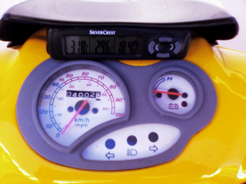

bem... ontem lá fui então levar a amarelinha para oliveira do bairro e lá ficou a aguardar reparação, que se espera seja cerca de 15 dias.
entretanto, com algumas voltas de teste para ver se o bms ainda cortava, já completou os 4000kms.
Completados 4000Kms
Completados 4000Kms
vamos ver se o eduardo consegue resolver a questão rapidamente e se dará para introduzir alguns melhoramentos.
