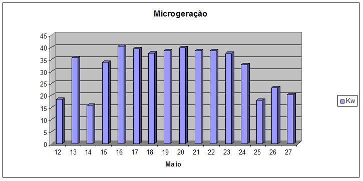

boas,
ontem a minha instalação alcançou o meio megawatt, para ser mais concreto 508kw. atingiu este valor em 16 dias o que não está nada mal.
posso agradecer por isso aos excelentes dias de sol da semana passada. entre os dias 16 e 23 a média diária foi de 38.75 kw. fosse sempre assim e era maravilha.
ficam em baixo o grafico com as produções desde a ligação à rede no dia 12.
gostava é de receber opiniões acerca das minhas perdas até ao contador. os valores indicados de produção são no inversor.
no contador marca 496 kw, ou seja, tenho 2.35% de perdas.
cumprimentos,
nv

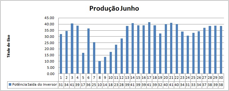

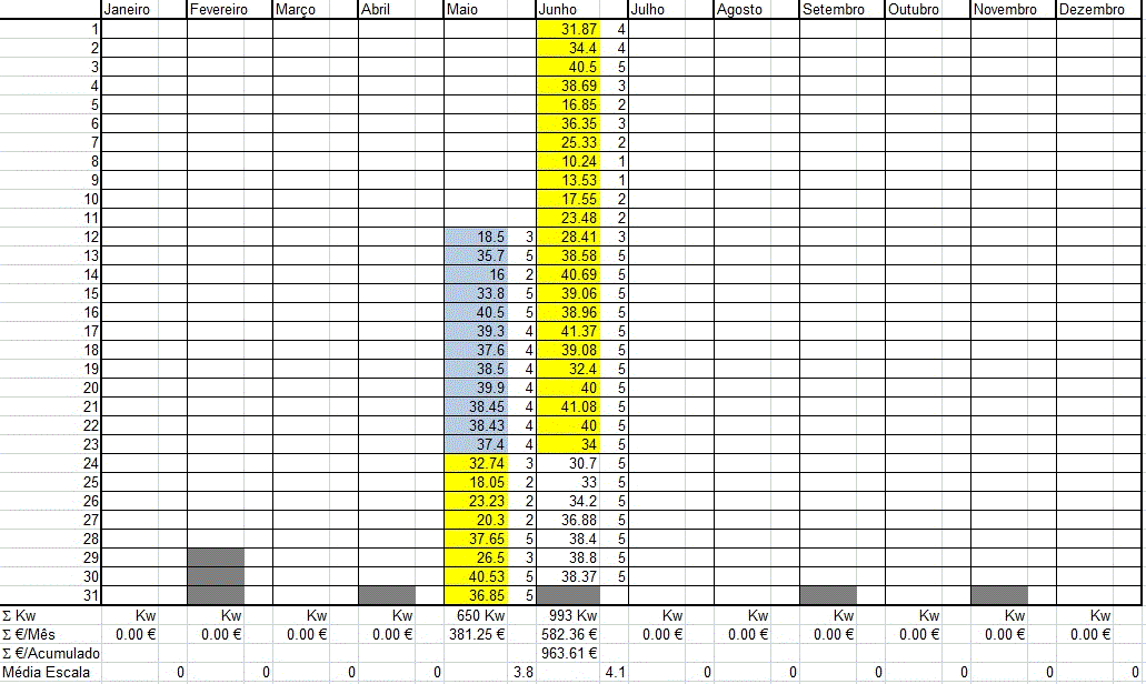

Re: Diario Micro Produção Vila Nova Gaia (com Seguidor)
Enviado: quarta jun 30, 2010 11:51 pm
por Nuno_Vicente
boas,
hoje o meu sistema fez o primeiro mês completo de produção com 993kw marcados no inversor. fica em baixo o mapa geral de produções e o respectivo gráfico deste mês.
Produção Junho.jpg (83.64 KiB) Visto 6183 vezes
Mapa Produções.gif (57.88 KiB) Visto 6183 vezes
cumprimentos,
nv
