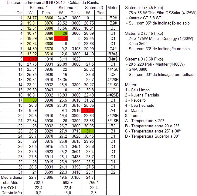

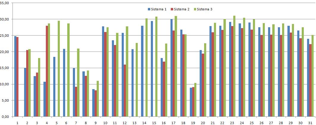

boas,
no mês de julho recolhi dados de 3 mps localizadas em caldas da rainha, sendo que o sistema 1 e sistema 2 estão afastados cerca de 600 metros e o sistema 3 cerca de 1,5 km, portanto as condições metereológicas são idênticas.
considerações:
- o sistema 1 esteve com problemas de tensão até dia 09/07.
- o sistema 2 tem dias com produção zero (problemas no corte ac)
- o sistema 3 só foi ligado a 02/07, o inversor não informa do pico máximo.
para ajudar as leituras fica o gráfico correspondente.
votos de muito sol, (hoje caldas acordou com chuviscos)
