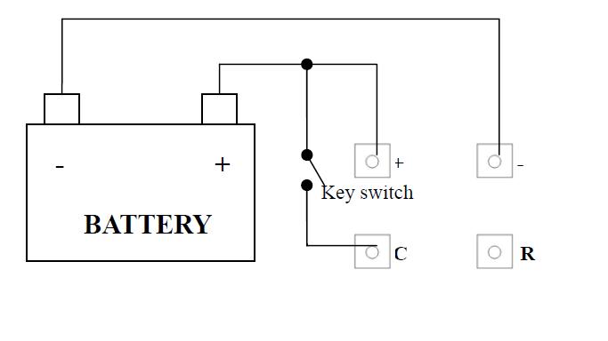

Isto é tudo porque eu comprei um indicador de bateria, e no esquema de montagem, tenho que ligar a tensão do pack directo( sempre ligado) e noutro pólo ligar o que só liga com a chave.
Segue uma imagem.
- batteryindicator.JPG (15.27 KiB) Visto 5195 vezes

Já recebeste o indicador da bateria!paulogil Escreveu:Sim, mas aí teria que passar um fio até a frente da mota.marcopns Escreveu:Nao tens acesso na tampa do bms debaixo do banco?
Segue uma imagem.
Se isso funcionar também vou querer um!
Olha se isso trabalha a 12V, não deves de precisar ter isso sempre ligado às baterias, só se isso não guarda a memória e precisa de ter sempre a tensão de referencia.
Se for como o meu voltimetro digital, fui buscar os 12V à tomada do rádio e a tensão da bateria ao voltimetro analógico.
Penso que no controlador, chega em permanencia a tensão do pack, pelo menos enquanto o disjuntor ou o BMS estiverem ON. Nos relés que estão por detrás dos faróis também deve lá estar a tensão do pack, mas só com um multimetro podes descobrir. O relógio digital tem sempre tensão mas ainda não percebi onde é que ele a vai buscar.
Acho que na frente da mota consegues ligar isso sem desmontar mais nada, é pegar no multimetro e investigar!
