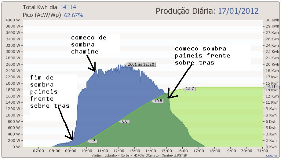

Finalmente deu-me para perceber bem qual o efeito das sombras na minha MP e muito tenho a agradecer ao JDuarte por me ter configurado tudo (gráficos , website , etc) , e me ter disponibilizado um espaço no seu domínio.
Hoje foi por aqui um dia sem qualquer nuvem e dai que só o efeito das sombras poderia justificar as alterações do gráfico.
Assim:
efeito sombras
efeito sombras
Nesta altura do ano a curva do meu gráfico na parte do dia em que temos maior produção fica mais tipo um planalto, pois o raio das sombras estão a por-me um travão na captação de energia.
De qualquer modo noto que com o sol a ficar mais alto de dia para dia as coisas vão melhorando :D

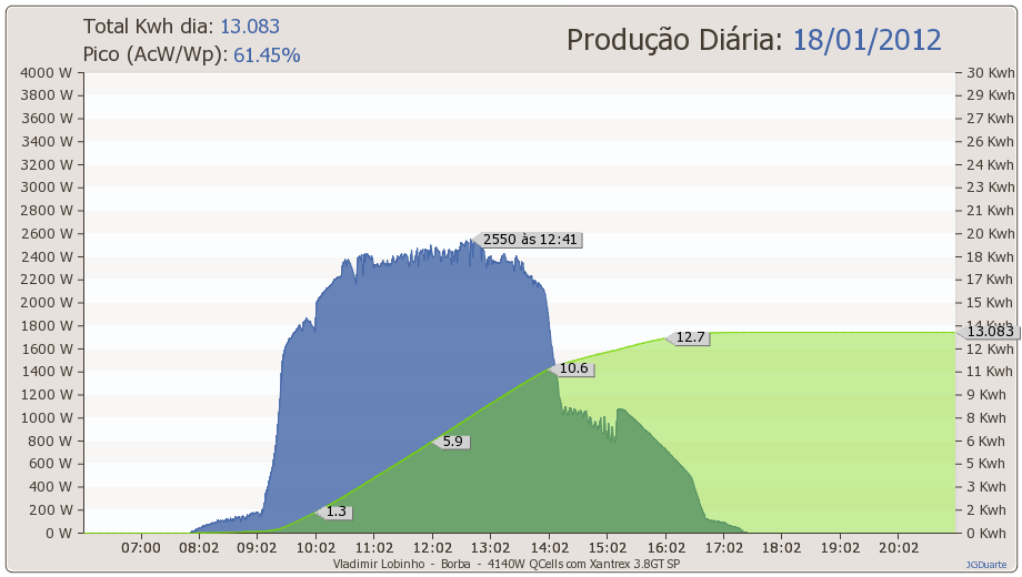

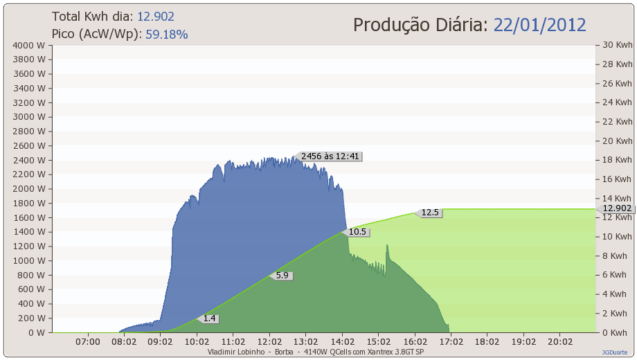

Boas Pessoal
Tenho aqui uma coisa a intrigar-me na minha MP e gostava que alguém me desse uma opinião acerca disto.
Agora em alguns dias pelas 14.00h a captação passa-me subitamente de 2000w para 1000w ....E com céu limpo sem nuvens.
Vi as voltagens durante essa hora no log e estava tudo normal. Quanto a sombras e intrigante porque se em outros dias com céu também limpo corre tudo normal qual será a razão de nestes dias dar isto?? :shock:
...E aqui esta um histórico de vários dias mostrando que isto não acontece sempre: http://neutrao.jgduarte.com/mensal/

JDuarte
Mensagens: 1081
Re: Microproducao 3.45 na regiao de Evora
Mensagem por JDuarte »
Estive a olhar para os logs, e o inversor não apresenta erros (a coluna Status, mantem a msg hexa indica estado normal, dentro de MPPT a injectar na rede). Se realmente não há sombras ( essa parece ser a explicação, eu relembro que o SEstevao durante o verão também procurou um caso semelhante, se bem que menor e chegou à conclusão que era uma bola de um fio de alta tensão lhe fazia estragos).
Vejamos, a temperatura está ok... abaixo dos 70 não há perdas por temperatura.... e aqui não chegou aos 40.
Estranhos são os valores de entrada, antes de começar a cair as strings oferecem cerca de 230V DC e 10 A DC = cerca de 2300W.
Durante uma hora a tensão aumenta imenso (vai até aos 300V DC e a intensidade de corrente cai imenso ficando abaixo dos 3A)... levando a uma produção de cerca de 1000W.
Pelo que me lembro a tensão de operação dos teus painéis é de cerca de 34V em aberto e 30V em funcionamento logo uma string de 9 na hora mais quente do dia não deveria ultrapassar os 270V e vemos que ultrapassa em muito chegando praticamente ao valor de referência para o circuito em aberto.
Será que em algum dos painéis os díodos de protecção se foram?

Penso que já descobri o que se esta a passar com a minha MP.
Com a posição do sol a mudar de dia para dia estou agora a começar a ter sombra de chaminé numa string e sombra de antena na outra, limitando drasticamente todo o conjunto.
