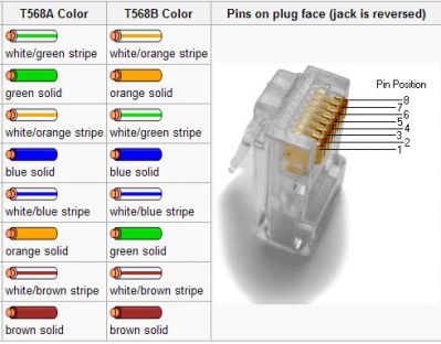

Vivam,
No protocolo Ethernet, quando um dos dispositivos não suporta auto-negociação e a ligação não passa por nenhum activo de rede é necessário utilizar um cabo cruzado.
O cabo cruzado é semelhante ao cabo directo, apenas 4 pinos trocam, o 1 com o 3 e o 2 com o 6.
A norma TIA/EIA 568 tem 2 variantes A e B. Num cabo normal as duas fichas seguem a mesma pinagem A ou B.
Num cabo cruzado, uma ficha fica com a configuração A, na outra extremidade a ficha fica com a configuração B.
Se possuir um Switch em casa, pode ligar com cabos normais (PC e inversor) ao switch que este trata de fazer a negociação das portas.
O cabo cruzado pode ser encontrado nas grandes superfícies, claro que a opção de fazer é sempre mais barata principalmente se já tiver o alicate para cravar a fichas RJ45.

O que seria de nós sem o JDuarte!!!
Amanhã mesmo vou mandar fazer um cabo.
Mais uma vez obrigado.
