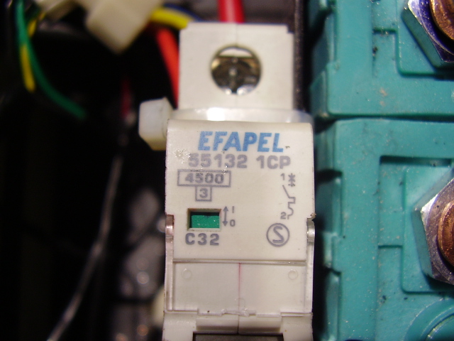

Disjuntor de 32A 4,5KA (o que é nacional é bom :)<br />Parerce-me um pouco à justa para a potencia do motor, mas &quot;ver vamos&quot;...
Parerce-me um pouco à justa para a potencia do motor, mas "ver vamos"...

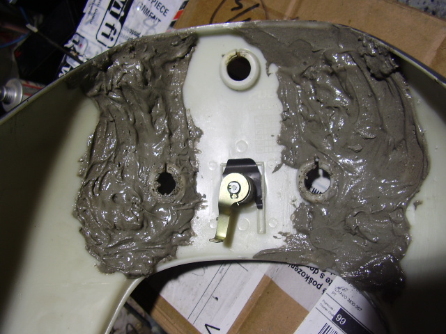

O nosso amigo controlador aquatico, desta vez com tejadilho panoramico em policarbonato transparente (assim não há surpresas :) e vedado com o famoso &quot;cola e veda&quot; translúcido.
O nosso amigo controlador aquatico, desta vez com tejadilho panoramico em policarbonato transparente (assim não há surpresas :) e vedado com o famoso "cola e veda" translúcido.
Um reforço às uniões entre as partes mais vulneraveis... (onde já tinha um engate estalado)
