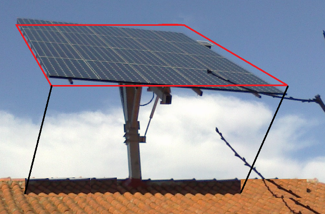

PaulOL Escreveu:Boas,
O ângulo da foto não é o ideal para este tipo de análise, devia estar alinhado com o eixo do seguidor e o mastro, mesmo assim e olhando para o eixo do seguidor e o ângulo dos painéis formado com este parece-me que não existe um desfasamento relevante, visto que praticamente forma um ângulo recto e ainda não é o meio-dia solar, falta pouco... :lol:
Parece-me sim, que existe um desfasamento com o SUL, ou seja, o seguidor parece estar mal ORIENTADO e daí a sombra estar mais projectada para nascente, mas atenção que o meio-dia solar, atendendo que o sol hoje nasce 07:58 e o põe-se às 17:28. é só por volta das 12:44 horas. A estar tudo bem orientado, a sombra devia estar projectada de forma uniforme ou seja tanto para a esquerda do mastro como para a direita, penso eu de que… :mrgreen:
Cumpts
Viva,
De uma forma "grosseira" :) anexo a foto trabalhada de como eu penso que deveria estar o seguidor e as respectivas sombras projectadas no telhado, para estar tudo bem direccionado e orientado a essa hora... :mrgreen:
Cumpts
Paulo

tenho a sensação que a sombra teria q estar + para a direita visto q o sol deve estar +- na linha do seu quadradro vermelho, lado esq inferior... mas ja pedi aos técnicos para cá virem ver!!
obrigado a tds
obrigado a tds
A foto "trabalhada" foi só para dar uma ideia, pois a sombra tem de ficar dividida ao meio dia solar, com igaul projecção para nascente do mastro como para poente, os paineis é que estariam noutro perfil se a foto tivesse tirada de frente (alinhada com o eixo do seguidor e o mastro), é assim com o meu ao meio dia solar... :mrgreen: assim como a qualquer hora do dia, mas isto é a vantagem por ser de 2 eixos, que recomendo a quem poder :D , as vantagem são muitas!
Cumpts.

Na passada 6ª feira lá foi o eng. ver e realmente o painel está atrasado um bocado , subimos a peça onde estava fixo o seguidor (uns 5cm, pq n dava mais) e ontem foi o meu melhor dia!! o melhor tinha sido 24kwh e ontem produziu 28,5!!
mm assim ainda n estou satisfeito pq continua a atrasado!!
PaulOL
Mensagens: 1157
Re: Micro Produção Com seguidor - Viseu
Mensagem por PaulOL »
profsoeiro Escreveu:
Então agora, já tem valores mais compativeis c/seguidor... :D sempre são + 18,8% que o máximo anterior. :mrgreen:
Quando diz que subiu a peça "(uns 5cm, pq n dava mais)" os 5cm já deram frutos :) , agora pq n dava mais
é preocupante até porque confirma que mesmo assim ainda continua atrasado, mas será que esse atraso não pode ser corrigido na programação do software, digo eu :?:

acho q sem mexer na estrutura n dá mt mais, visto q ela só poderá "virar" mais 1-2 cm... sem bater no base que segura os paineis..

Á sombra não está na perpendicular com o seguidor, provavelmente quando tirou a foto o seguidor estaria para se mover,
visto só se mover de 15 em 15 minutos devido ao seu trabalho ser por sistema solar, poderá ter passado nuvens pelo sol e ele fica um pouco atrasado.
Se o sistema fosse por coordenadas estaria mais correto com o sol.
