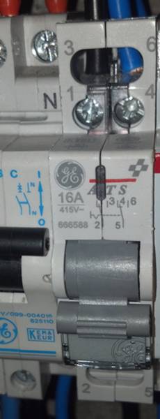

De qq forma deixo-te aqui a ideia dum comutador compacto que pode ser uma ideia, eu uso-o e é porreiro.
Comutador 2 polos.jpg (18.31 KiB) Visto 3107 vezes
