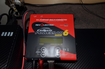

luisdacosta
- Mensagens: 572
Re: Bike Cube + motor X5 5306 + controlador 18x4115 + 100v l
O meu carregador não arranca sem a ficha de balancear ligada.
Quando carrego as baterias, o carregador está ligado ao computador e tenho acesso a uma infindável informação acerca do estado das baterias, resistência, baterias que estão a receber carga através dos cabos de balancear, quantidade de amperes que entram, temperatura, gráficos de carga e descarga...etc...etc.
Acredito a 100% que com baterias saudáveis o método de "bulk-charge" resulte muito bem. Eu apenas optei por este. É a primeira vez que lido com "lipo" e quero estar o mais descansado possível. De uma coisa eu tenho a certeza, apesar de o "bulk-charge" resultar muito bem, não deixa de ser um método mais arriscado e que não aconselhável para todos.
Abraços,
Luís.
Abraços,
Luís.

luisdacosta
- Mensagens: 572
Quando carrego as baterias, o carregador nem sempre utiliza o balanceador. Dá para ver isso.
Carrego até 4.1 no máximo, para tentar o maior numero de ciclos possível.
A fonte, são duas de 12 volts, em série, da H.P., modificadas (terra).
Luís.

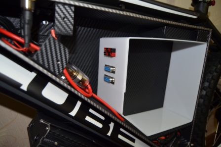

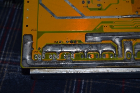

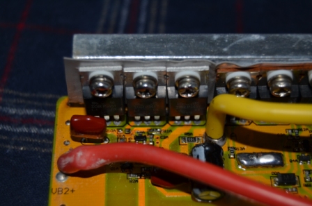

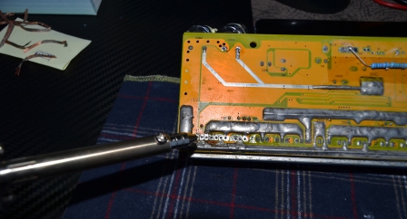

luisdacosta
- Mensagens: 572

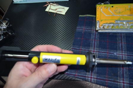

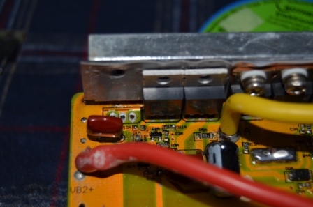

Olá pessoal,
Depois da avaria no meu controlador
, resolvi comprar um novo e tentar a reparação deste.
O novo veio da EM3EV, e fiquei encantado com o serviço prestado. RECOMENDO.
A reparação...primeiro foi diagnosticar o problema, depois comprar as peças e por fim proceder a reparação. Eu como não sou da área da electrónica, estava com um pouco de medo da parte da reparação. Após umas pesquisas e alguma ajuda no forum E.S. cheguei a conclusão que tinha a "fase" amarela queimada. Talvez na altura de testar as combinações dos "halls" e das "fases" tenha dado
acelerador a mais. Depois foi tentar arranjar os "mosfets" e consegui numa empresa Alemã. Para espanto meu, "made in China". Depois, foi "só" retirar os queimados e soldar os novos. É certo que com o material certo, este tipo de trabalho é facilitado...um bom ferro de soldar, uma "bomba" para sugar a solda...
E incrível, a reparação resultou. Resultou tão bem, que ainda nem experimentei o novo controlador.
Próximo passo, "custom" torque-arms. Já tenho um contacto de uma empresa (obrigado fidel) para me fabricar uns por medida, antes que a força do motor acabe por partir isto tudo.
Luís.
Luís.
- DSC_0582.JPG (118.83 KiB) Visto 11056 vezes
- DSC_0586.JPG (123.92 KiB) Visto 11056 vezes
- DSC_0593.JPG (128.49 KiB) Visto 11056 vezes

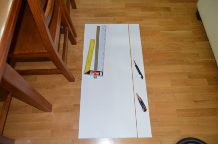

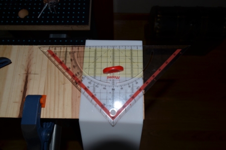

luisdacosta
- Mensagens: 572
...continua...
- DSC_0565.JPG (121.39 KiB) Visto 11055 vezes
- DSC_0576.JPG (131.56 KiB) Visto 11055 vezes
- DSC_0577.JPG (118.14 KiB) Visto 11055 vezes

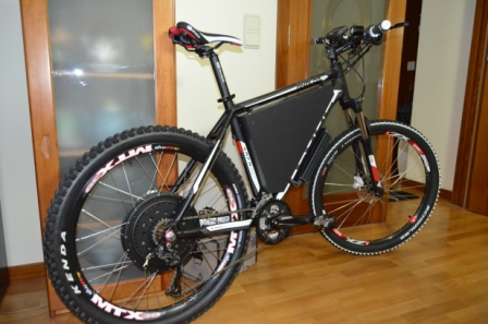

luisdacosta
- Mensagens: 572
...final.
- DSC_0527.JPG (134 KiB) Visto 11052 vezes
- DSC_0529.JPG (139.64 KiB) Visto 11052 vezes
- DSC_0532.JPG (135.55 KiB) Visto 11052 vezes

luisdacosta
- Mensagens: 572
"...Ainda bem que te safas-te sozinho..." Sozinho, não foi bem. Contei com bastante ajuda, principalmente na parte do diagnóstico. Mas sem dúvida que estava com receio em estragar ainda mais.
Para já as voltas são aqui a volta de casa, umas subidas significativas e pouco transito. Dá para a menina esticar os pneus. Sem duvida que a força e rapidez de aceleração são impressionantes. Ainda não sei a velocidade máxima, mas já cheguei aos 71Km/h...3/4 de acelerador e a subir.
Outra coisa que tenho que trocar é as velocidades...estas não dão para nada. Fica um pouco estranho subir a AVª de Gaia a 60Km/h sem pedalar...
Vou ver se, um dia destes, consigo fazer um video.
Luís.

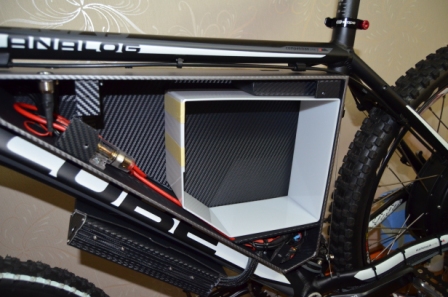

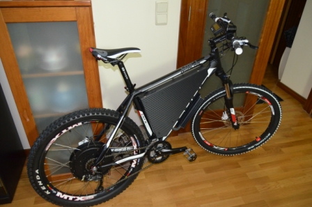

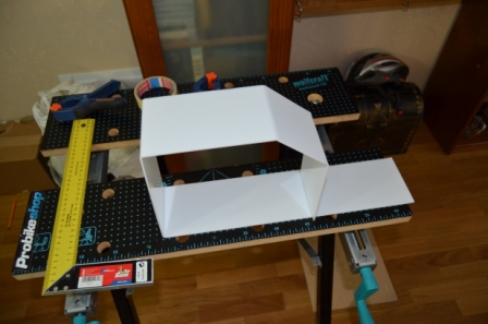

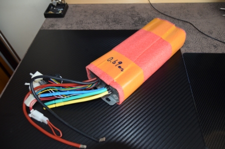

Olá pessoal,
Sem grande coisa para relatar...o tempo é "curto".
Tenho andado a trabalhar no meu sistema de carregamento, terminando isto, a bike fica 100% completa.
O problema é que comecei a andar com ela, antes de estar tudo terminado... e vou adiando o trabalho.
Tenho 2 baterias 6s 5 amperes, permanente em paralelo, ficando assim uma bateria 6s de 10 amperes. Tenho 4 baterias assim, montadas numa caixa. Coloco a caixa na bike, e ai passo as 4 baterias de 6s 10 amperes para serie, através de conectores "Anderssen" 45amp. Esta passagem de paralelo para serie é feita através de um "bloco" de conectores, sendo apenas uma ligação. Fica assim 24s 10 amperes, +- 100 volts 10 amperes. Depois ligo o negativo ao controlador, ligo o "pré-charge" e por fim ligo o positivo ao controlador. Foi a maneira mais simples que encontrei.
Luís.
Luís.
