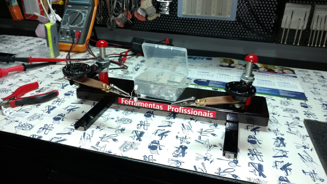

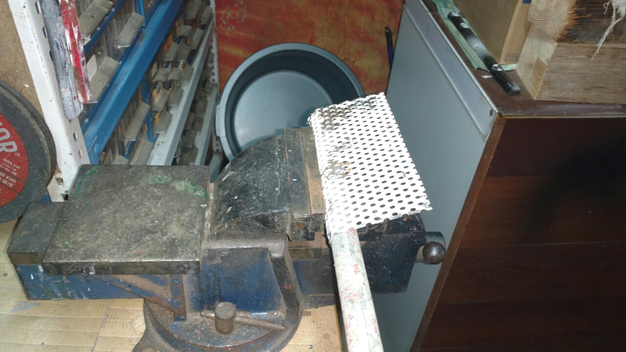

Boas amigo, epa criar um suporte para soldar placas, essa é nova para mim... Por acaso quando comprei á uns tempos atrás a nova máquina de soldar de mesa, esta já vinha com um suporte de tamanho médio, no entanto tenho conseguido me safar mesmo com placas um pouco maiores, mas esse está todo " xpto "sim senhor...
Bom resto de trabalho...

Obrigado amigos..!
Por acaso fiquei satisfeito com a estabilidade que proporciona e o descanso da mão, bem melhor do que tinha anteriormente.
Não esquecer que foi (como a maioria dos meus projetos) construído com material reciclado, material esse que muita gente joga fora...

Re: Projectos Pessoais Caseiros (para quem gosta de partilhar)

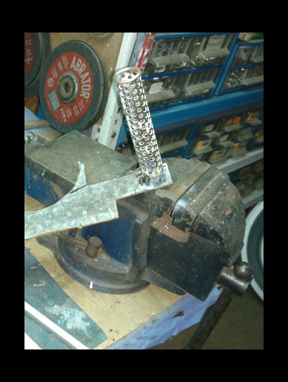

Suporte terminado.
Até ao próximo projeto ...
Bom fim de semana.
Bom fim de semana.

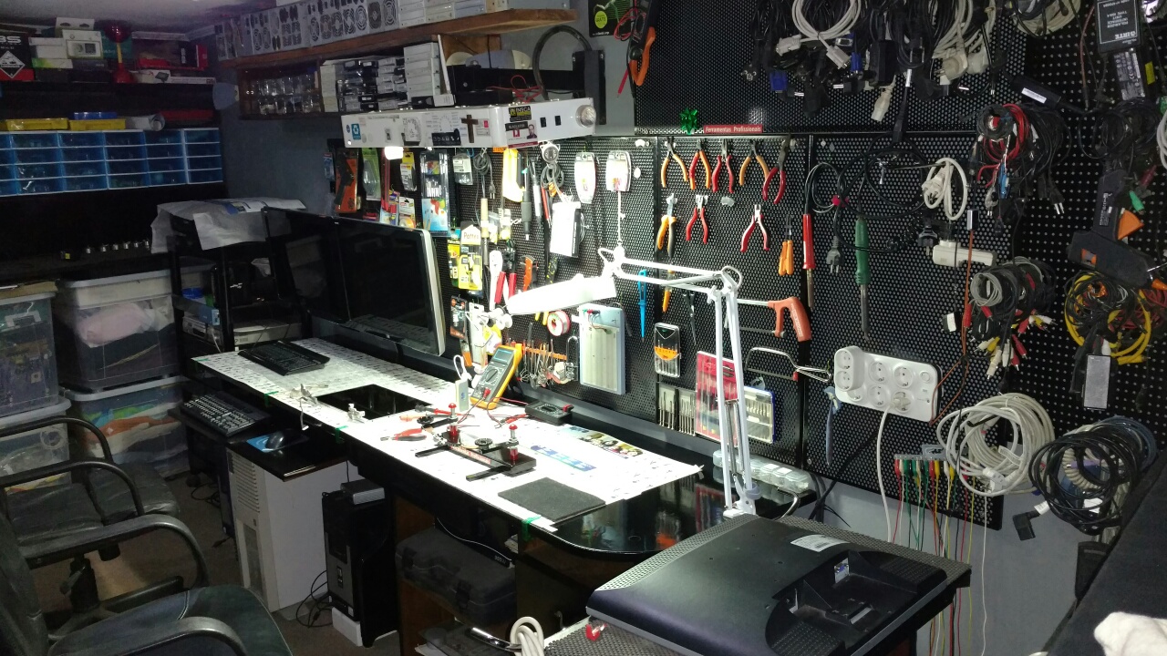

Mas que bela bancada de trabalho!
Não é má.... Obrigado

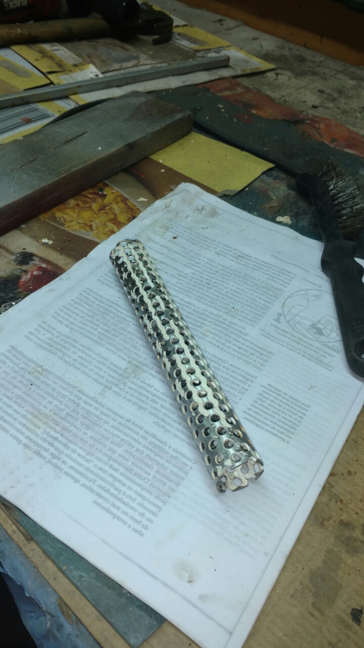

Mais um projeto que pretendo desenvolver por cá.
Trata-se de um suporte para colocar os ferros de soldar mais eficiente e prático, muito diferente dos que tenho tido... reduzindo os desperdícios de energia no tempo em que está ligado no suporte entre as soldaduras, sem falar que fará aumentar o tempo de vida tanto da ponteira como do equipamento, e torna-se, também, prático para ligar/desligar.
A minha ideia seria que quando o ferro fosse colocado no suporte o peso do mesmo fizesse atuar um sistema by-pass para um circuito com um díodo de potência para apenas aproveitar um semiciclo da sinusoide (que tanto pode ser positivo ou negativo) ficando assim em repouso com metade da potência/gasto, e continuando quente para a próxima soldadura. Podendo, até mesmo, colocar um botão liga/desliga para soldar, inclusive depois de ser retirado do suporte.
Também levará um led a avisar, piscando quando está em repouso e continuo quando eu decidir soldar com metade da potência, também levará outro no botão de start, para avisar quando o suporte está ligado.
Levará, embutidas, uma tomada comum 230v para ligar os ferros, e outra ligação para fornecer energia ao suporte.
Quero ver se faço isso rápido, apesar de já estar a ver que não será tão rápido como isso, já que é um suporte com alguma complexidade...
Depois posto os materiais que penso utilizar.

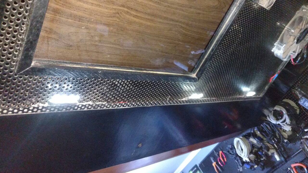

O que venho postar não tem nada a ver com o suporte, mas sim com umas mensagens no principio deste tópico que acabei de reler a respeito de led's/resistências/durabilidade etc...
Estes leds foram colocados na porta do quadro no princípio e já lá vão alguns anos.. principalmente na altura mais fria (quando a porta é aberta os leds acendem e desliga os coolers de refrigeração). Ela leva meses seguidos, (de dia e de noite) aberta com os leds ligados sem quaisquer resistências... na parte mais complicada do circuito (muitas oscilações) e ainda não queimou nenhum led...

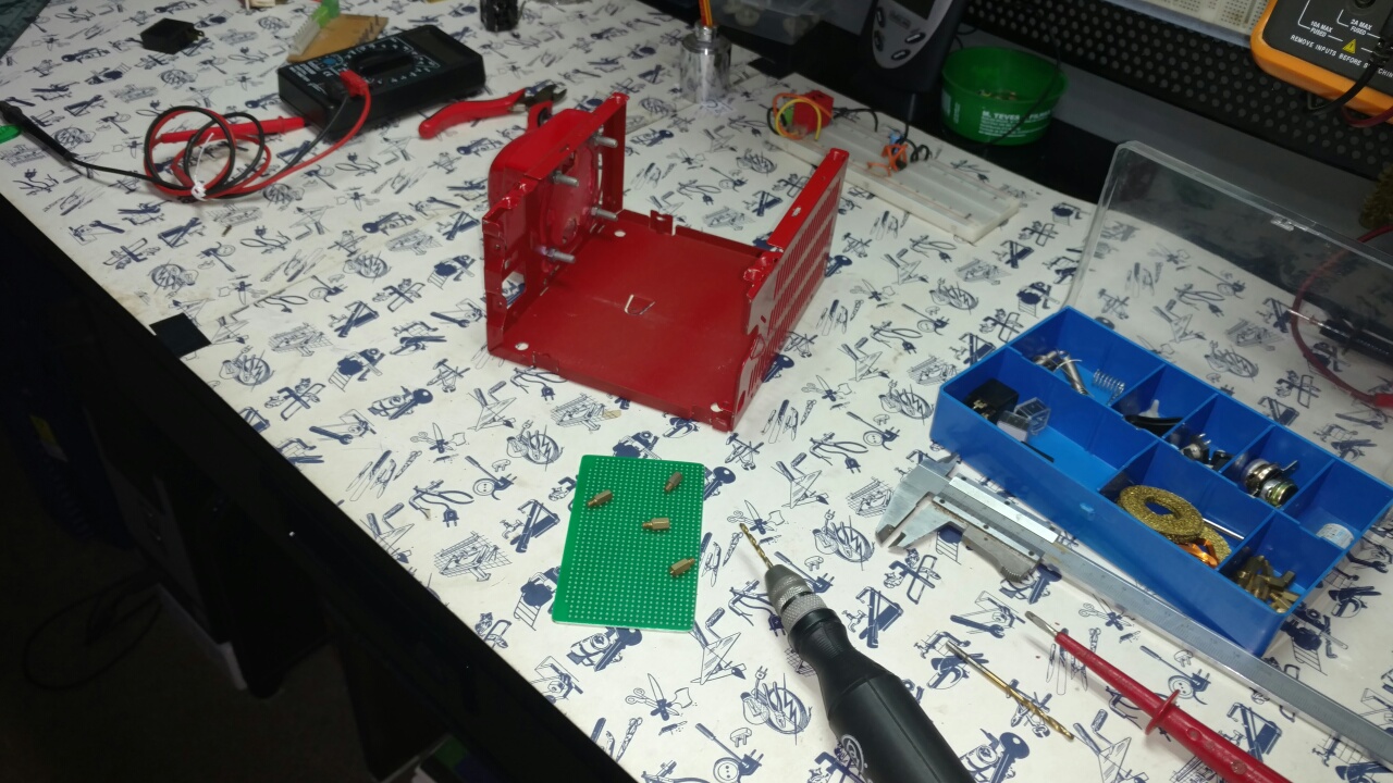

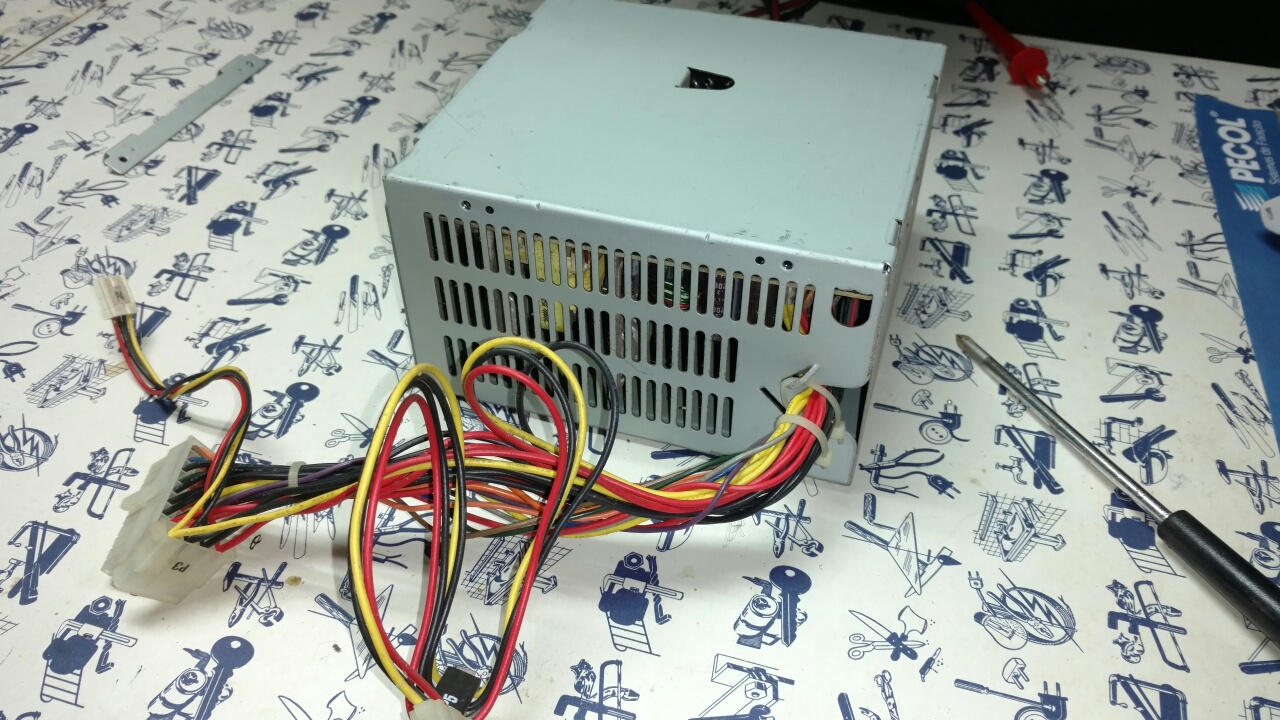

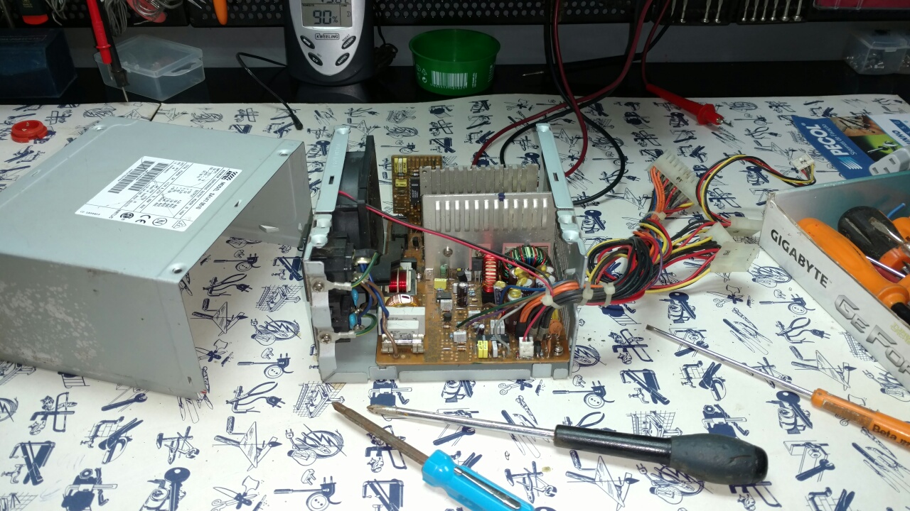

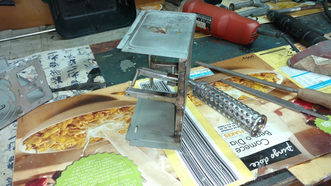

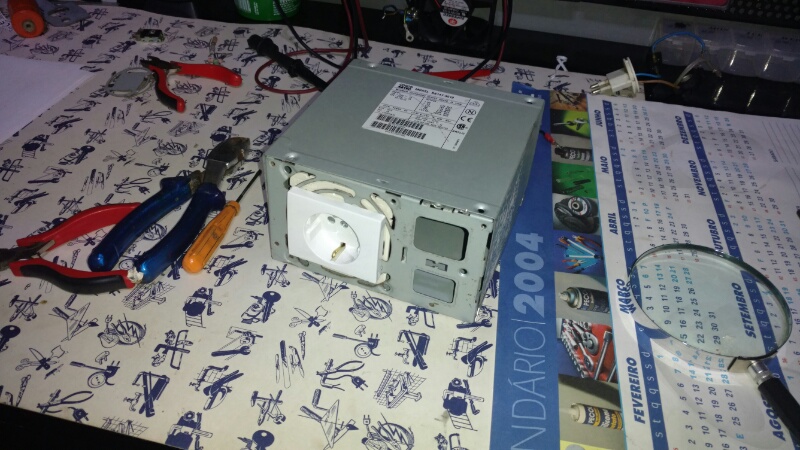

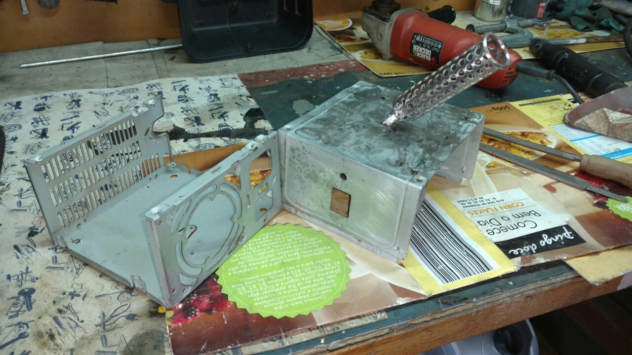

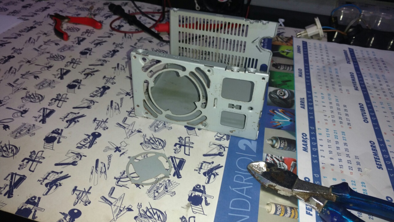

Hoje foi dia de começar na estrutura da base, utilizei uma fonte de PC avariada, dá jeito para acolher o mecanismo acionador/eletrónica.
De seguida vai para a pintura, depois só falta a eletrónica, espero que fique como pretendo..

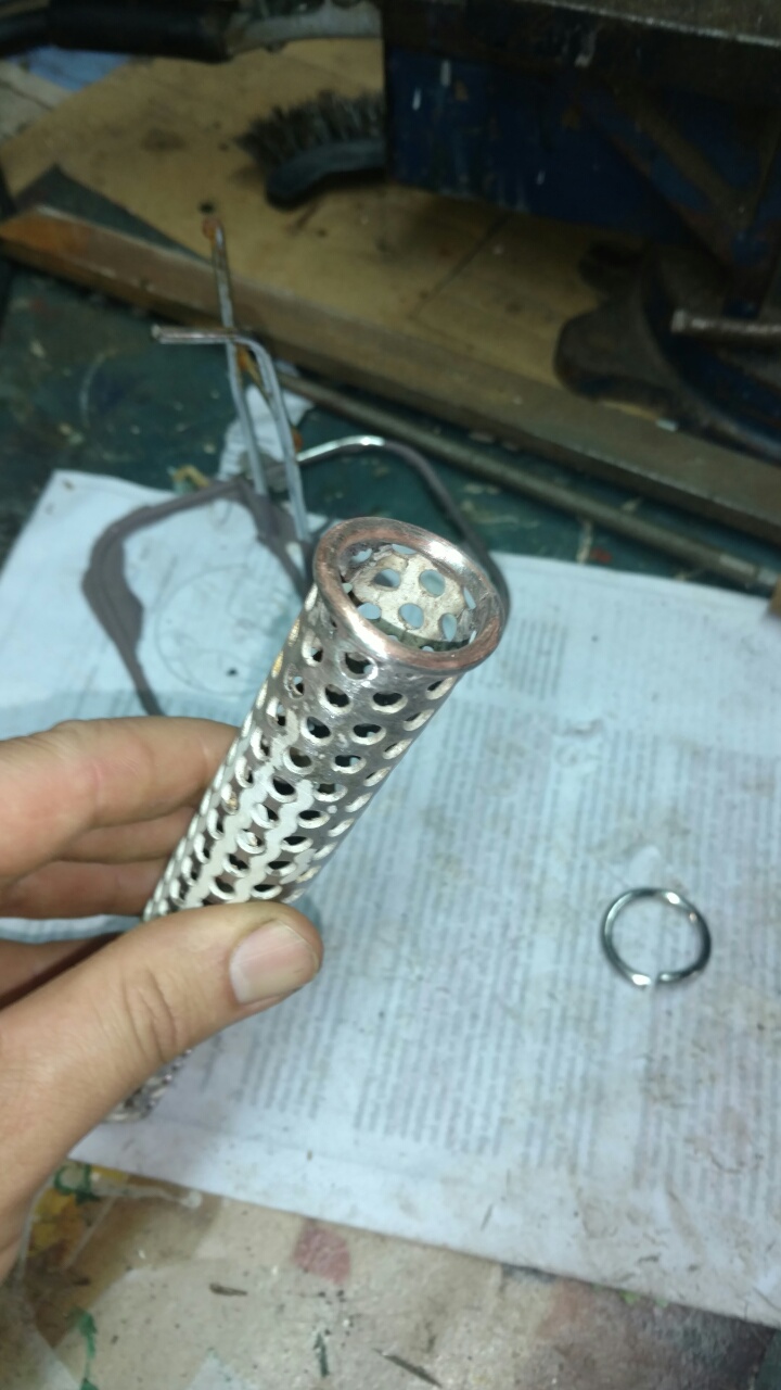

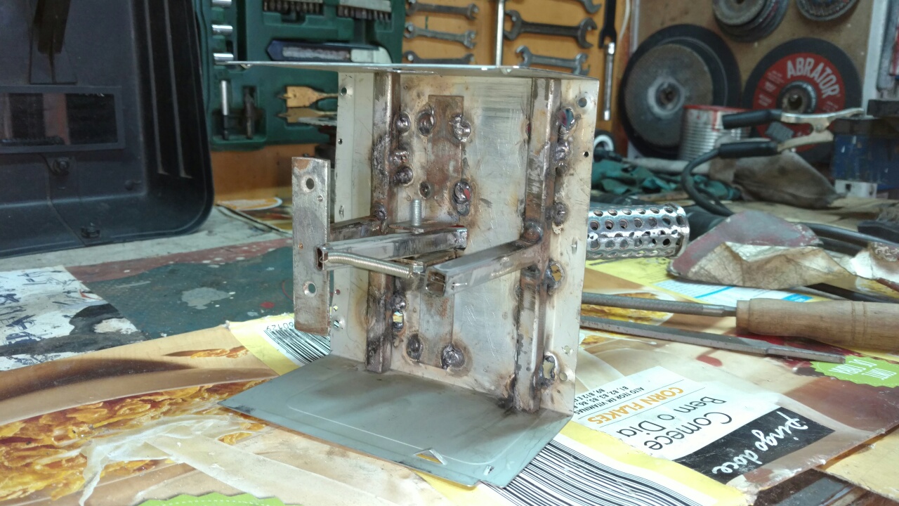

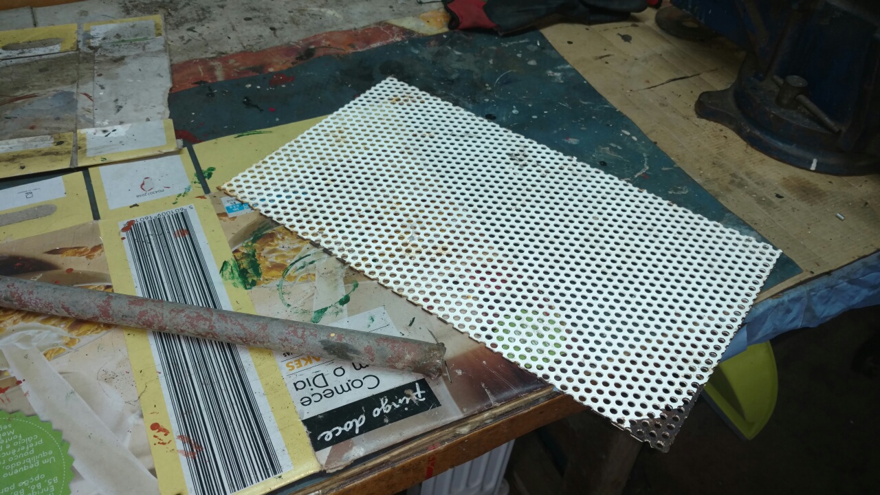

O projeto vai ter de esperar um pouco...
Também já alterei (apesar de estar com pouca paciência para alterar aquilo... mas já que está a dar trabalho que fique como eu quero, o mais funcional possível), o ângulo do tubo também foi encurtado um pouco para ficar mais fácil de por e retirar os ferros de soldar, agora sim ficou 5*****
Quando tiver mais um tempinho volto ao ataque.

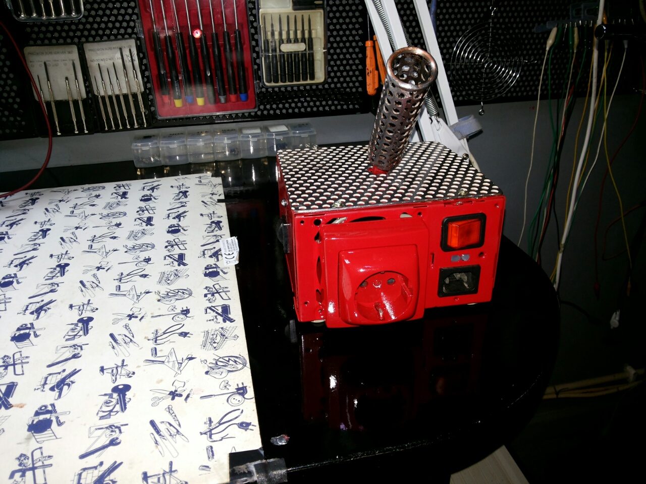

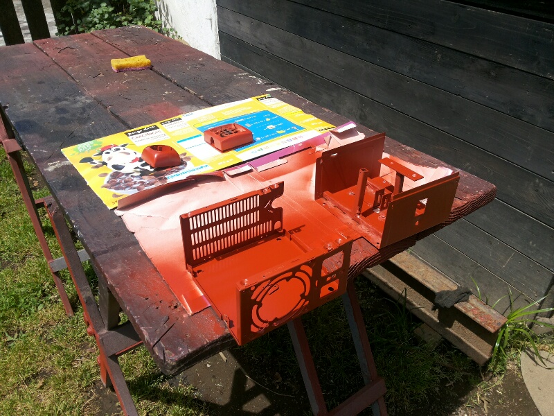

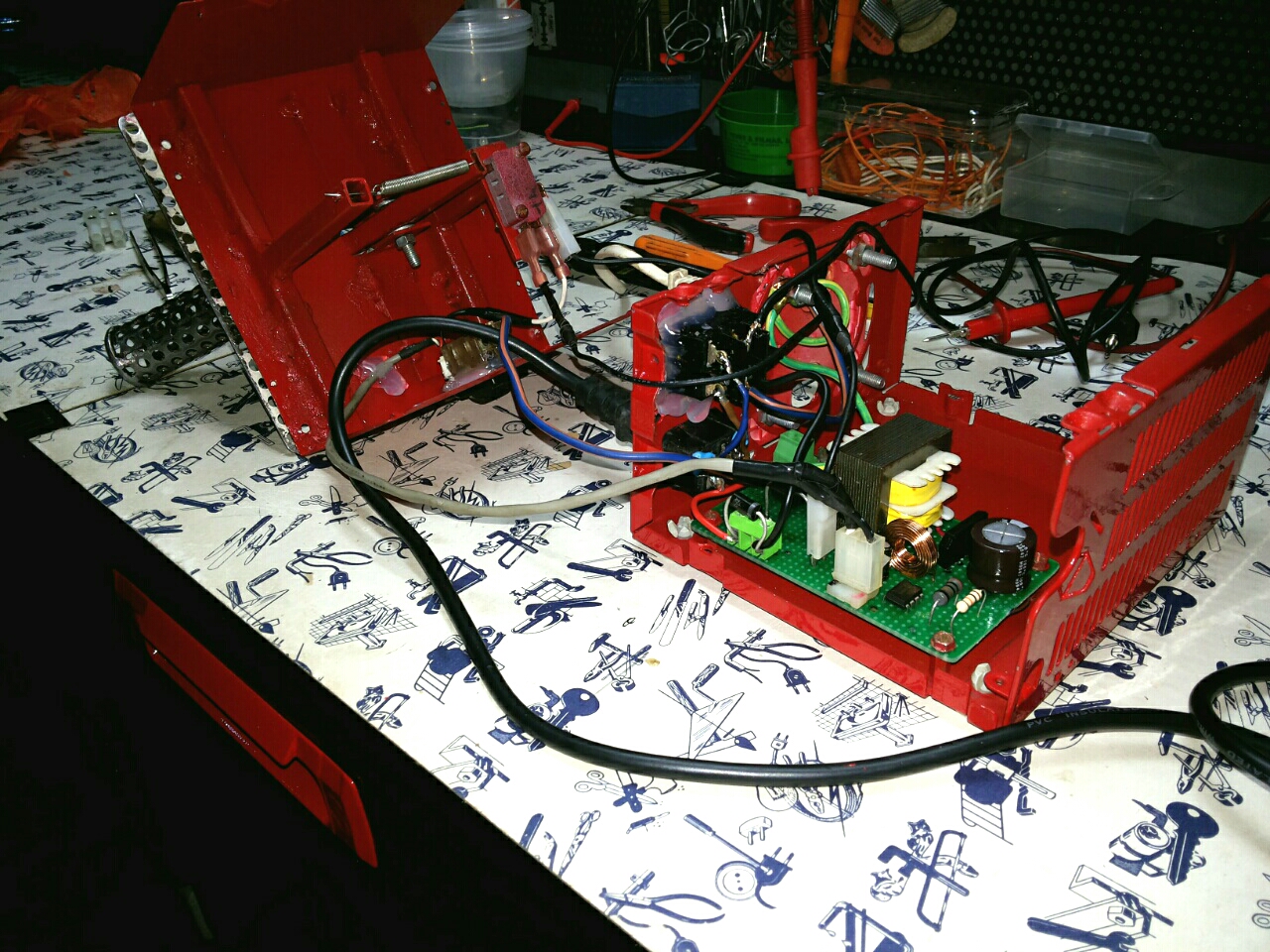

Voltando à ação... estrutura pintada, agora só falta a eletrónica.
Vou mudar um pouco a configuração, como não faz muito sentido, para mim, haver um botão para permanecer com um semi ciclo mesmo que os ferros de soldar estejam fora do suporte, já que tenho ferros de diferentes potência (para isso fazia logo de uma vez um dimmer), o botão fará o controle para que o ferro mesmo no descanso permaneça com a máxima potência, tipo breves paragens quando necessito sempre a máxima potência.

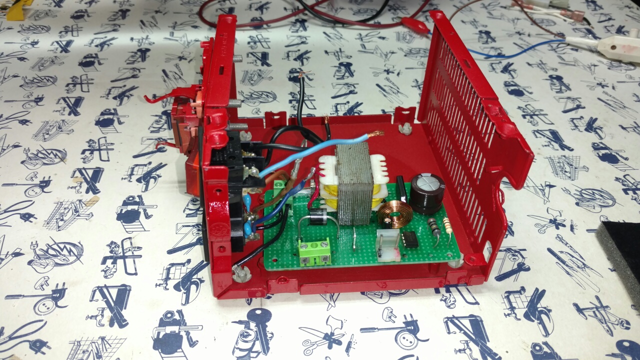

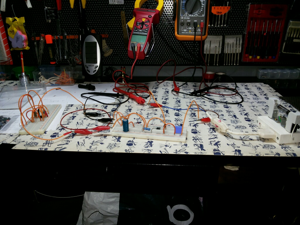

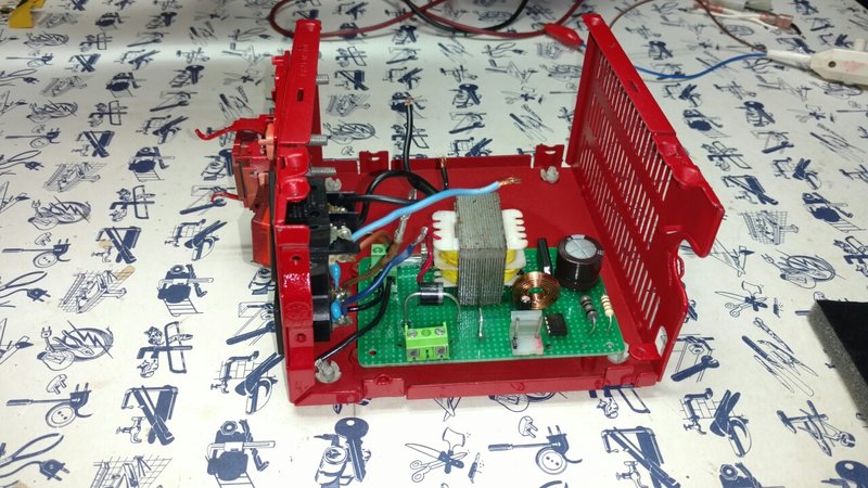

Já na fase de testes na protboard, para alimentar o módulo oscilador para o led indicador ia fazer uma pequena fonte chaveada, mas pensando melhor, vou fazer uma fonte simples sem transformador com um filtro na saída e um zener a regular a tensão, a desvantagem é que fico sem isolamento galvânico...

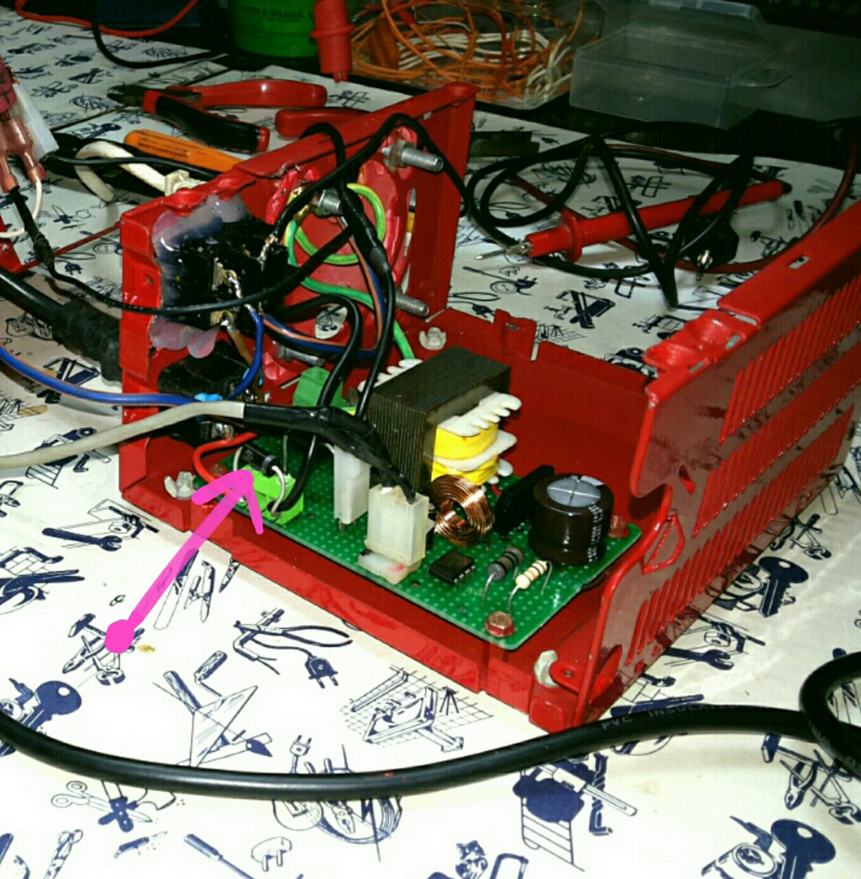

Viva, não estava muito à vontade com um equipamento destes sem isolamento... Por este facto optei por uma fonte com transformador.
Agora só falta ligar tudo aos terminais de entrada e saída (tomara que os díodos estejam no sentido correto e que não hajam conflitos no compartilhamento de tensões...)
Obrigado jmlflorencio!
Efetivamente teve que levar mais um díodo em série no retorno da alimentação para a fonte do CI/led... já que a corrente alternada vai no sentido positivo e negativo, assim os eletrões não seguem no sentido contrário.
Já falta pouco, como sempre está a dar mais trabalho do que estava a contar... mas no fim vai valer a pena

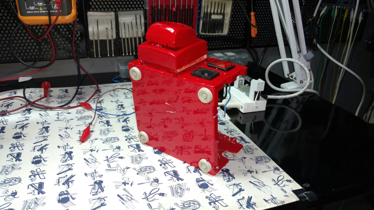

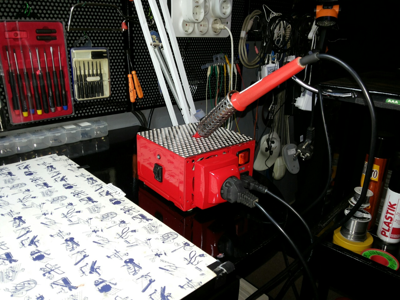

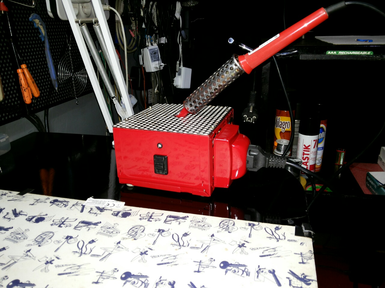

Suporte de ferro de soldar pronto.
Principais caracteristicas, redução de consumo de energia, quando o ferro está no descanso o consumo vai para metade, facilidade de ligar/desligar sem ter que ir à tomada, indicador luminoso quando o ferro está ligado, e indicador luminoso quando está em meia potência.
Quando é ligado (processo de aquecimento) o interruptor é colocado para OFF (o ferro mesmo em repouso está com a máxima potência, para não levar muito tempo a aquecer ), depois é colocado em ON, a não ser que necessitemos sempre da máxima potência.
Está a funcionar bem, apesar de ainda não ter sido utilizado em trabalhos práticos.
Pois... não tinha mencionado, o material empregue foi quase todo reciclado
Ainda não testei aquilo como deve ser...
