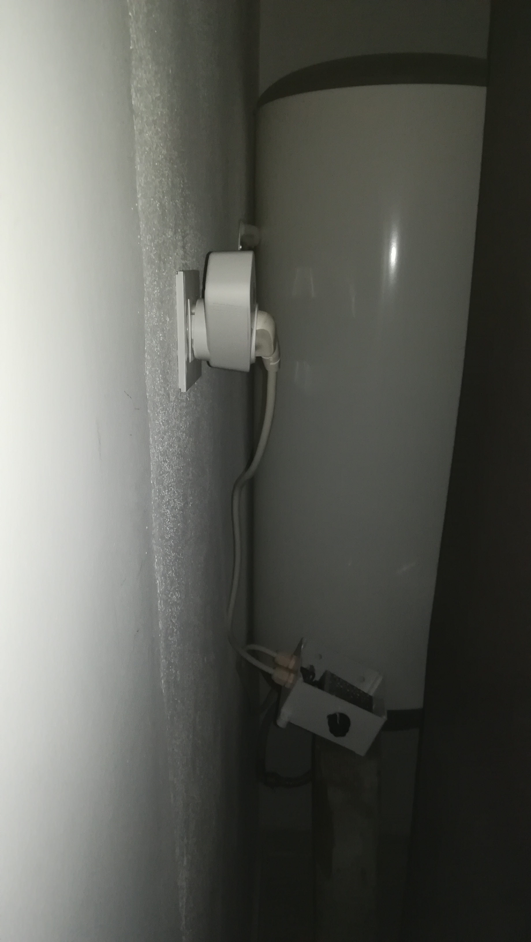

- Mensagens: 138
- Registado: quarta set 17, 2014 7:05 pm
Re: Água Quente Sanitária c/Eletricidade Fotovoltaica
Gostava de ver esse projeto.joaocunharamos Escreveu: ↑sexta jun 05, 2020 2:27 am Os aparelhos comerciais para este fim (que desviam potência) custam 500-1000€ o que pode ser excessivo e difícil de justificar. Por outro lado, a grande vantagem destes é que a potência electronicamente desviada para a resistência é exactamente o valor do excedente.
Tenho algumas duvidas quanto à qualidade da energia, problemas de ruído e resultado na contagem com este produtos. Precisava de feedback de quem já os usou ou ainda usa.
Eu irei tentar replicar o efeito destes com resistências por escalões (200+400+800W) e aparelhos da marca Shelly (relés, dimmer, sensor de temperatura e medidor de produção e consumo) por cerca de 80€ (dos quais metade é o medidor).
Aqui em caso o termoacumulador está assim ligado.
