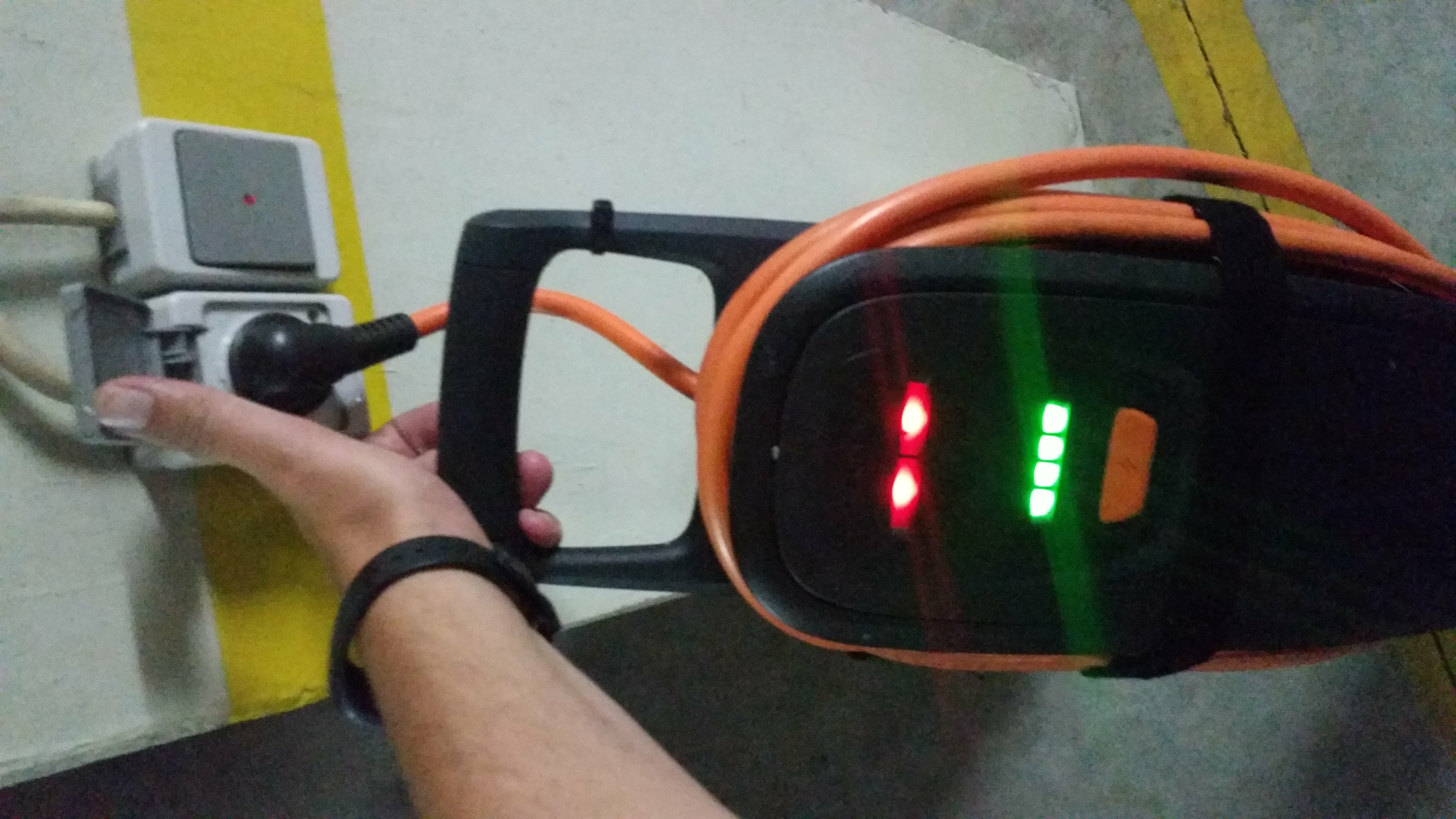

Vejam só o que eu verifiquei ontem, e não vejo explicação (não percebendo nada de eletricidade).
Coloco a ficha para baixo e não dá:
Coloco a ficha para cima e dá:
Estranho, não???
Testei em diversas tomadas e aconteceu o mesmo....
CUmps :)
Re: Mais um Ampera a caminho de Portugal (from Holanda)
Enviado: terça jul 25, 2017 11:44 am
por Romi
Realmente é estranho, dá a entender que o carregador só inicia se a fase estiver apenas num determinado lado.
Por uma questão de curiosidade é uma questão de ver com um "busca-pólos" onde está a fase na tomada, se à esquerda ou à direita.
Mas tendo em conta que na prática para começar a carregar é só rodar a ficha schuko para um dos lados, eu nem me chateava muito com isso, desde que carregue claro...

Sim, por mim o assunto estava automaticamente resolvido :D
Eventualmente poderia trocar os fios na tomada (com o disjuntor desligado!!), para ficar a funcionar com a ficha para baixo ;-)
