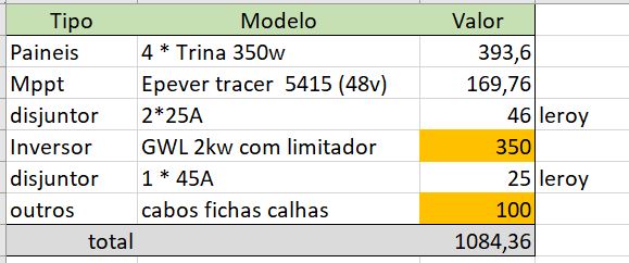

Então, eis o meu inventário
Paineis montados em 2 séries, e 2 em paralelo. Total: 1400w
Controlador de carga de 50A e 150V (máx). Era para meter um de 30 mas a diferença que tenho para o Epever TRacer de 50A é <15€. Já fica para caso haja aumento\renovação;
Inversor de 2kw para ligar ao pack de baterias de 48v (que está a dormir há quase 2 anos
disjuntores, cabos e coisas....

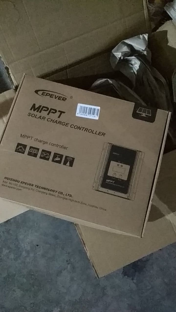

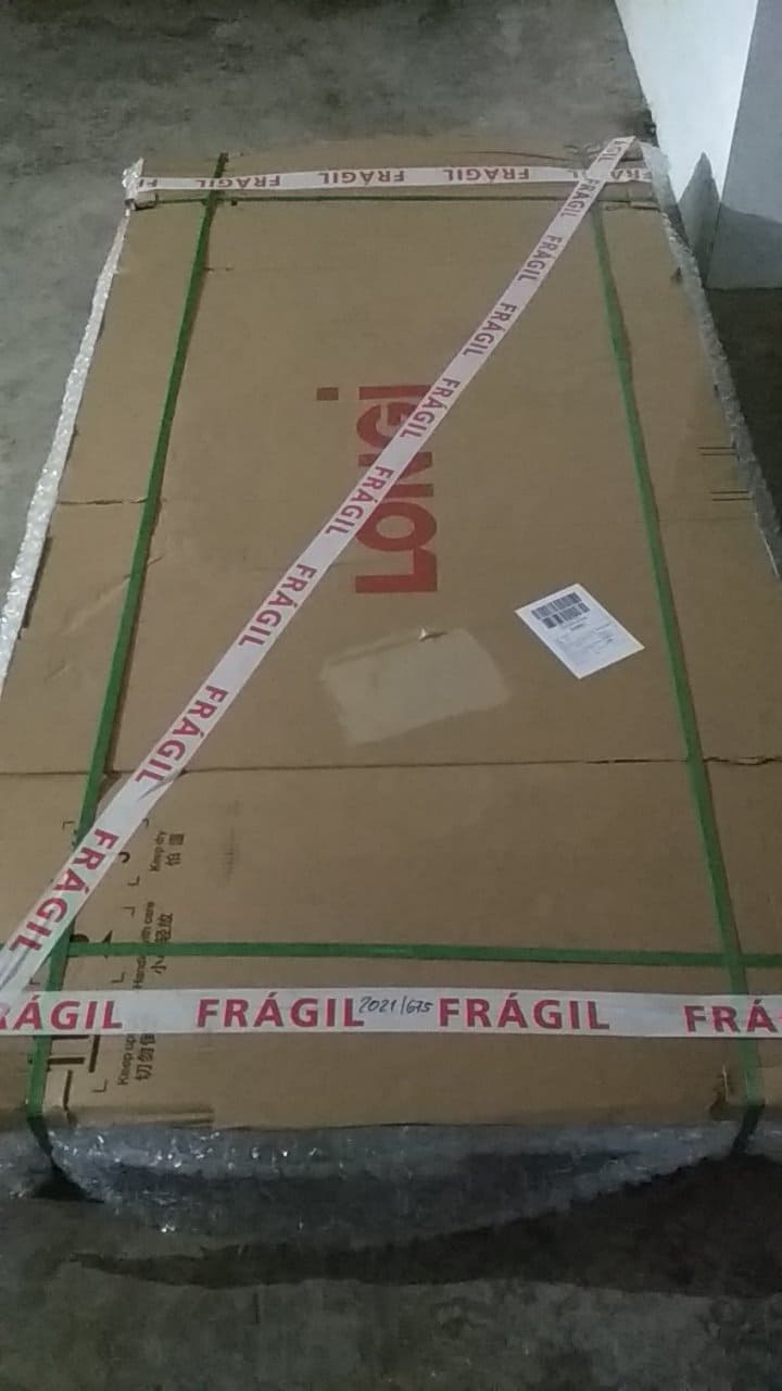

Como o povo gosta é de fotos, aqui vão algumas:
Palete com os paineis
MPPT (continua ainda na caixa)

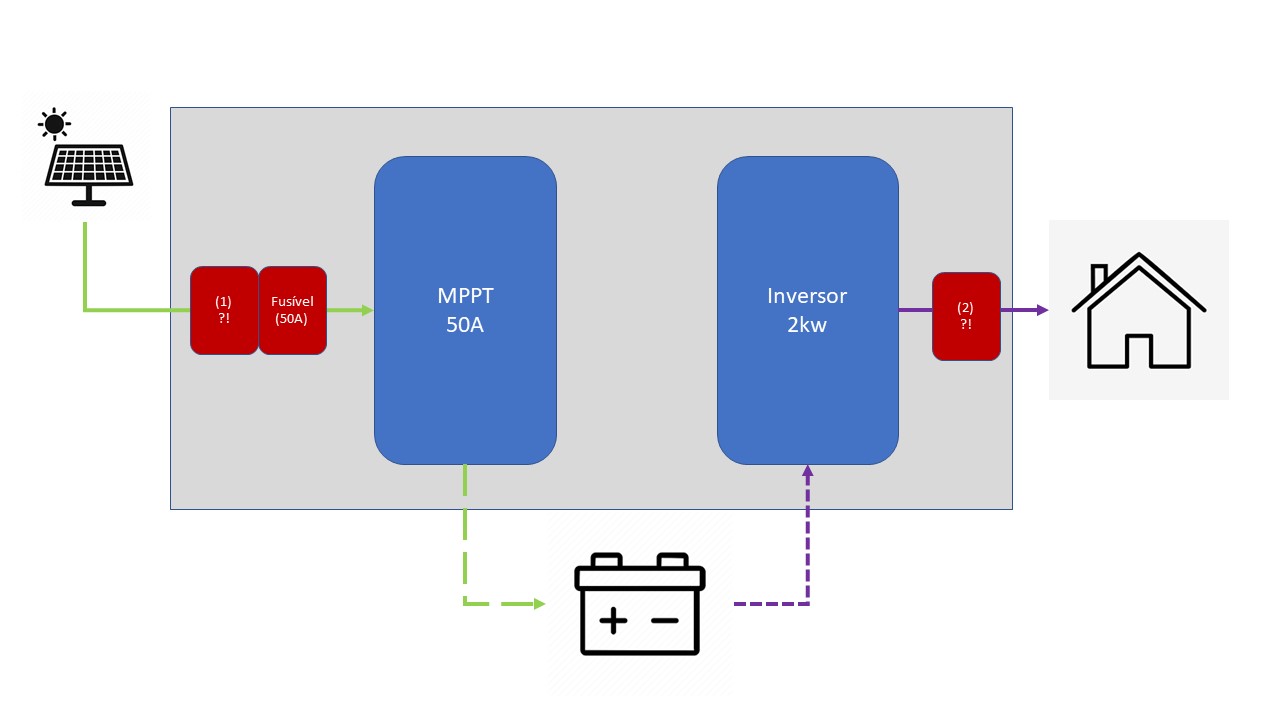

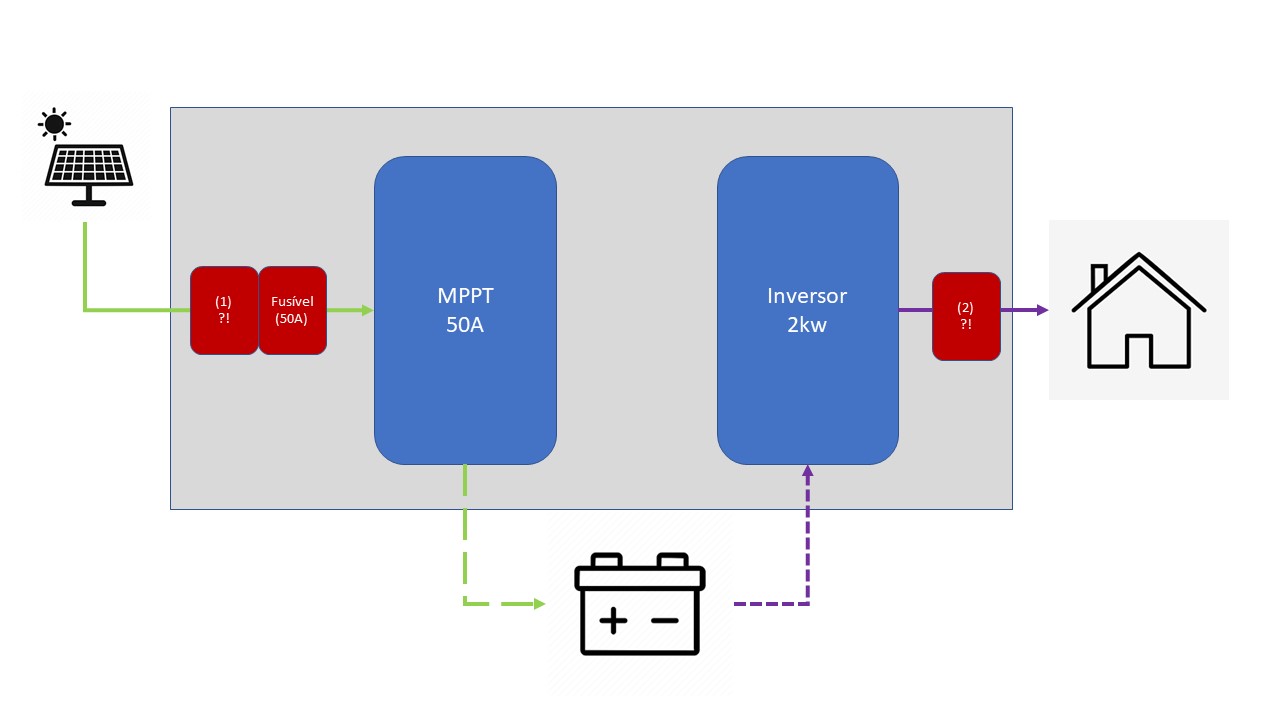

Segue então o esboço do quadro a montar:
Entrada DC
Fusíveis?
Saída AC
- Mensagens: 4093
Re: Montar paineis em cima de pérgola madeira!
Não tens céulas para fazer pack de 60v ?
Com um controlador de 60v conseguirás extrair mais potência do inversor.
A 48v nominal será a volta de 1450w para um inversor que poderia dar 1900w sensivelmente.

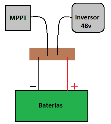

Já percebi... tamanhos.

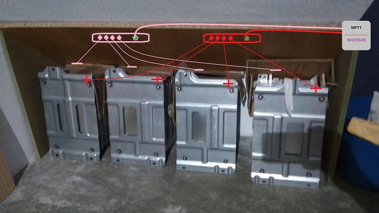

Eis então. Esquema da ligação dos packs 48v Ligação de barramento. Com este cenário, fica o inversor ligado ao barramento do MPPT. Ou seja, pode ir buscar diretamente energia produzida do MPPT e não 100% às baterias. Com certeza, deve haver alguma atenção a ter com este cenário. Eu é que não sei mas suspeito

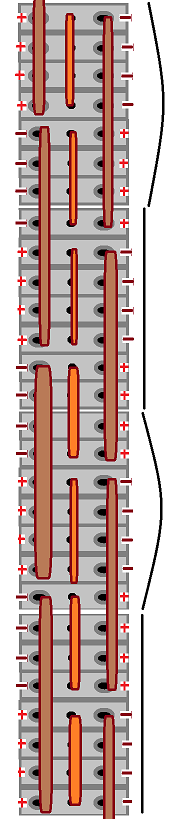

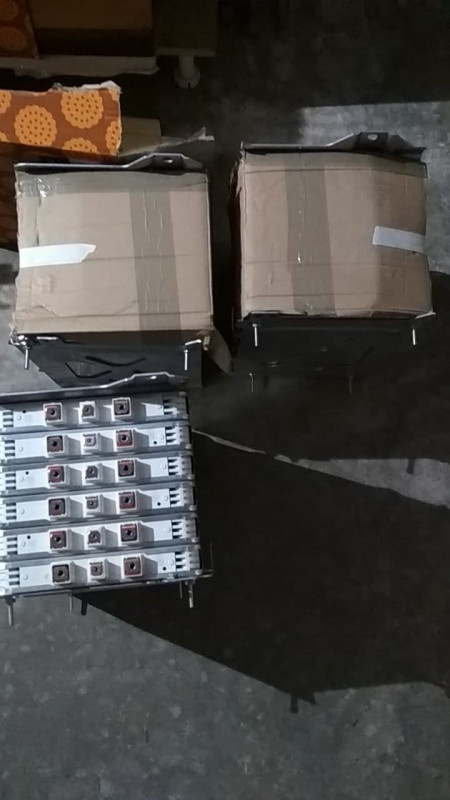

Fui alertado para o facto de não ter pensado no bms... pois bem, caiu-me tudo agora. Ou reformulo o pack ou então tenho que adquirir 4 bms
Pois é... quem não sabe, aventura-se
Reformulando o pack, ficaria algo assim (penso eu):

Bem, antes que pare tudo mais uns tempos, siga... bms comprado enquanto há stock (spain).
Entretanto, há que refazer o pack e comprar varão roscado... vai ser no limite: sobre 20mm para anilhas e porcas!!

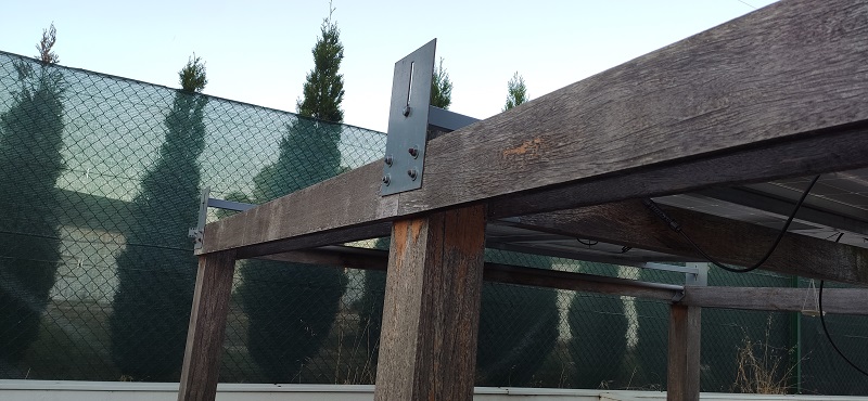

Uihhh, que isto está desatualizadíssimo!! Tenho que procurar as fotos que tirei... ora bem, isto está a funcionar à dois anos, já produziu segundo os dados do mmpt:
Este ano (24): 1250kwh
Total: 3250kwh
A energia tem sido usada praticamente para carregar o carro, já que estou em on-grid com pinça apenas na garagem.
Bem, o que me trás aqui? Tenho dúvidas em como aumentar a produção (soluções)?
A pergula tem-se comportado à altura... nem mexe! O dono é que não tem tido tempo\vontade de a tratar (manutenção).

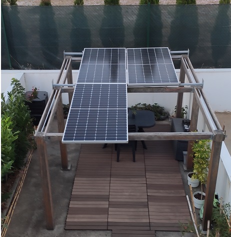

Neste momento a instalação está assim: O que pretendo? Aumentar a produção.
A ideia principal seria aumentar a barra de suporte um pouco para colocar 3 painéis e também colocar mais 3 na parte de baixo. Ou seja, quero colocar 6 painéis.
Agora, a minha indecisão que tem surgido:
Tirar aqueles painéis e colocar 4 (2+2) com mais potência (>550w) e aqueles aproveitar para colocar em outro mppt (em frente da casa, onde nesta altura a caminhar para o inverno, apanha muito sol. Enquanto atrás, começa a apanhar sombra da casa). Neste caso, não mexo na estrutura de suporte que existe.
Colocar kits ajustáveis em altura, permitindo assim aumentar as barras de suporte, e colocar os 3 painéis que tenho. E adquirir mais 3 com o mesmo tamanho (Vmp) para criar o segundo array.
Kits: https://pt.aliexpress.com/item/1005006330847422.html
No segundo caso, consigo ter ângulo para o inverno mas não sei se a fiabilidade daqueles kits aguentam 3 paineis (total 75 kgs). Atrás consigo colocar mais braços, mas à frente apenas consigo ter os postes para colocar os suportes frontais!! Cheira-me a pouco

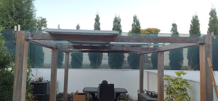

- Pergola - visao lateral
- 1726222828193.jpg (123.51 KiB) Visto 148858 vezes
- Pergola - visao frontal
- 1726222828188.jpg (104.54 KiB) Visto 148858 vezes

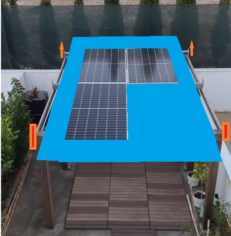

Acho que já me decidi... não há nada como falar "alto" (ou para a parede), que o discernimento apura-se!
Tenho 3m de largura (de suporte de barra), portanto um painel de 650W tem +/- as seguintes medidas:
2384 x 1303 x 35 mm
[aperto\limitador] + [painel] + [aperto\limitador] + [painel] + [aperto\limitador] = 20+1303+20+1303+20 = 2663 mm (total)
Dos 3000 - 2663 = 33cm (15 cm de cada lado que é o tamanho dos postes... impek)
Fico ainda com (um pequeno) espaço para a limpeza dos ditos. O angulo é muito pouco mas suficiente para não ficar com água, como tive no primeiro inverno... estavam "deitados".
2384 x 1303 x 35 mm
- V2
- pergulaV2.jpg (76.07 KiB) Visto 148849 vezes
Arranja aí mais um painel, isso assim fica demasiado assimetrico.
Não tens tido problemas com sujidade, pois têm tão pouca inclinação...
