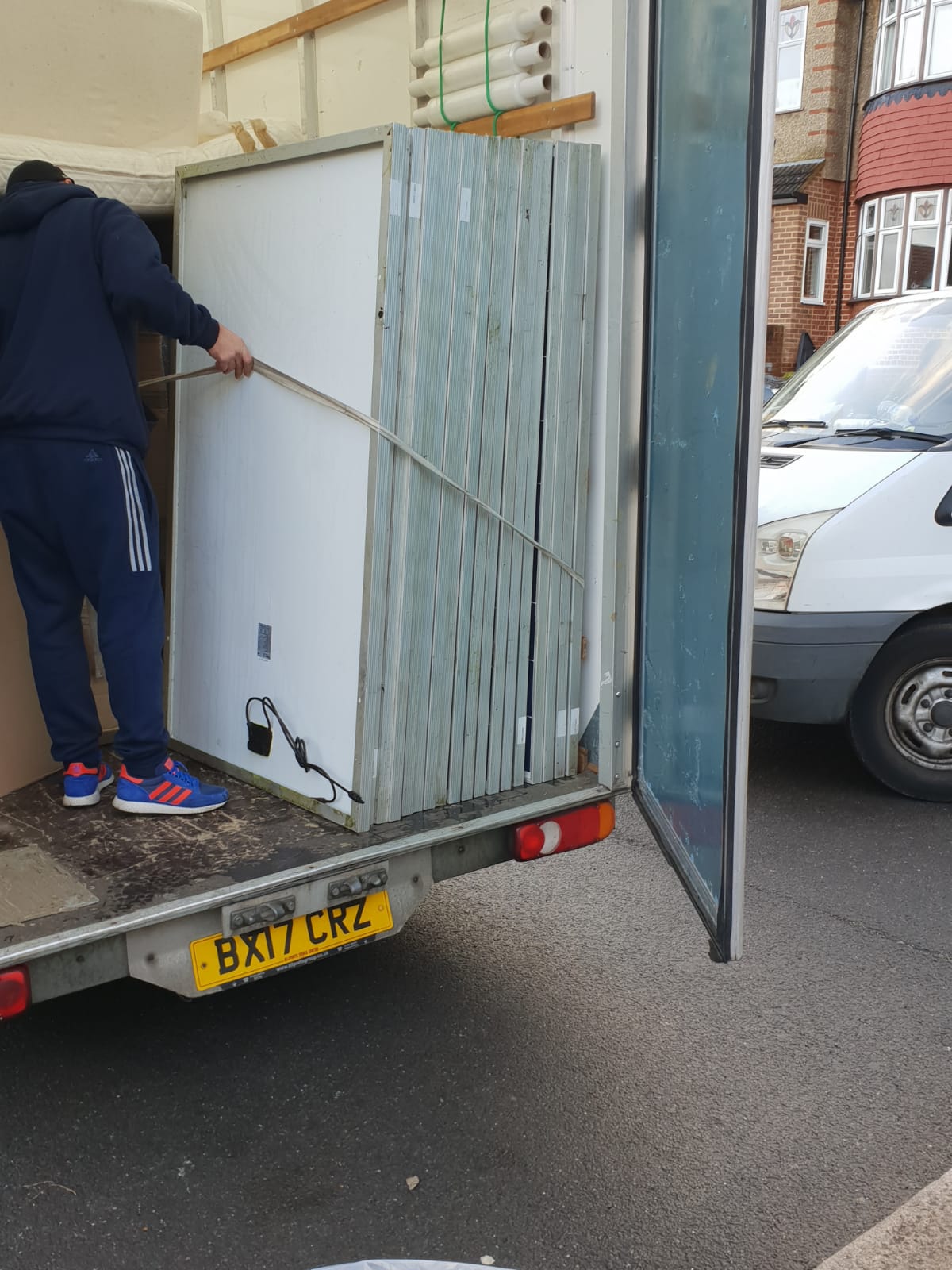

Painéis comprados :)
18 painéis TrinaSolar 255w com portes por menos de 1700€ (brevemente o inversor também trás o mesmo caminho)

Se quiseres a empresa arranja mais, entregam-mos para a semana acho.
Manda PM que explico como os arranjei :)
