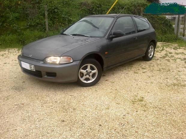

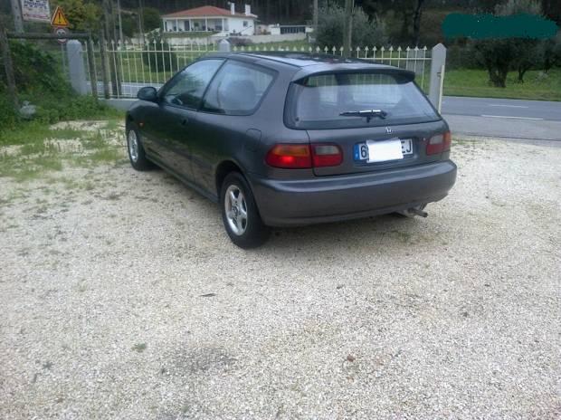

Não é minha intenção desenterrar nenhum tópico mas penso que este é o mais apropriado para postar o que se segue.
Em principio o eleito para converter vai ser este que se mostra nas fotos. O negócio já foi feito por palavra, mas apenas o considero meu quando estiver pago e em meu nome.

A minha intenção ia para o Panda, o meu catraio é que não tem muita simpatia pelo carro, e como eu quero que ele se envolva no projeto, estou convencido que o empenho dele poderá ser melhor sendo um modelo que lhe agrade (e seja aceitável para a dita conversão).
Possivelmente estarias a referir-te a um sistema hibrido, confesso que por esse sistema não tenho particular simpatia, ideia minha... De qualquer maneira os Pandas 4X4 que se encontram a venda, das duas uma, ou são caros face ao carro que é, ou se aparecem mais em conta é porque estão todos espatifados. Um sistema hibrido vai acrescentar peso ao carro, e isso pode ditar o fracasso do projeto, digo eu, mas cada um tem sua opinião.
