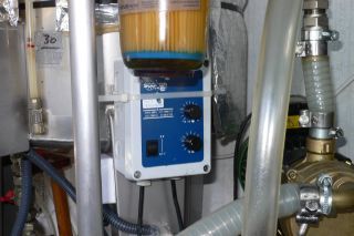

aproveito para enviar a foto do reostato electronico que utilizo com o motor de recirculação. o qual faz com que consiga regular a rotação do motor.
tem dois botões giratórios o de baixo rodo só um quarto de volta .
e o de cima rodo desde um quarto de volta até meia volta conforme a temperatura do oleo ou do bio .com este aparelho consigo recircular a frio e a quente,lavar o bio a baixas rotações e secar no máximo das rotações.
como compreendes estou a trabalhar com ele empíricamente!
dá umas dicas. obrigado
do carlos

em relação ao reostato da foto, que não deve ser nada barato em comparação com um simples a triac, serve bem desde que aguente com a potência da resistência.

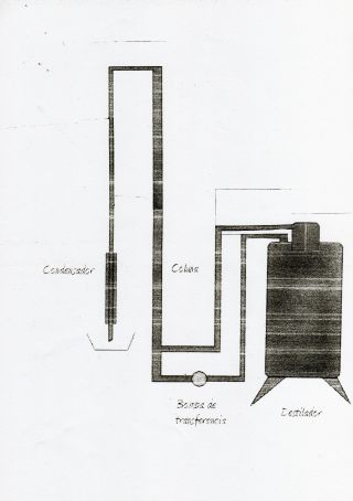

olá red
baseado no teu desenho alterei-o um pouco :a coluna pode ficar com 2 metros de altura que é o espaço disponivel e as ligações ao reactor / destilador alterei-o para utilizar uma entrada já existente relativamente estreita para o retorno. e faço uma nova mais a cima e mais larga para receber o vapôr.
qual a tua opinião! devo revestir todos os tubos com aquele material poroso e leve (cinzento) ou só parte. ex. de retorno não revisto?
bom s. martinho
carlos

Re: Recuperar metanol
Mensagem por RED BARON »
viva amigo carlos.
acho que está tudo a ir muito bem, não faz qualquer diferença modificar as ligações, acho que até é mais lógico a entrada não ficar junto com a saída.
andei na net a vasculhar e encontrei dois desenhos em que a coluna fica ao lado do destilador, são um pouco diferentes, mais complexos e mais eficientes para obter um maior desempenho no fraccionamento que é mais justificado para destilar etanol, este sim mais difícil de separar da agua por ter um maior ponto de ebulição.
em relação a isolar tubos só se for para proteger o operador de queimaduras de resto penso que não é necessário, já a coluna tem que ficar obrigatoriamente nua.
mais uma observação, o tubo que leva o vapor do destilador à coluna pode e deve ser de diâmetro 19 ou 21mm, são medidas normalizadas para canalização em inox, já o tubo que liga a bomba ao depósito deve ser de 12mm, se for muito largo a bomba ao empurrar o liquido tubo acima desferra até encher o tubo e não chega a fazer qualquer transferência a não ser quando já exista uma boa reserva no fundo da coluna.
um cuidado a ter é não deixar a bomba parada durante um longo período de tempo. no decorrer da destilação a temperatura no interior do destilador vai subindo à medida que o metanol se vai esgotando e pode chegar a 90ºc ou mais, se o depósito na parte inferior da coluna for de tal modo grande que leve todo o metanol/agua de uma caldeirada e só for accionada a bomba já quase no fim da destilação e com a temperatura a 90ºc, quando o metanol/agua atingir a glicerina quente no interior do destilador vai haver uma vaporização muito violenta que pode ter consequências nefastas para o equipamento e pessoal por perto.
o melhor seria manter a bomba a trabalhar durante todo o processo mas penso que se ligar de cinco em cinco minutos apenas o tempo necessária para transferir a mistura, poderá resultar bem e poupa a bomba e energia
um abraço.
