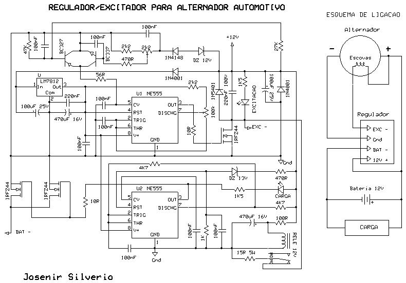

perece que alguns colegas estão achando super complicado este meu regulador. mas eu asseguro que é só impressão. ele é realmente muito simples, considerando tudo o que ele faz. acho impossível um circuito fazer tanta coisa e ser tão simples, modéstia à parte...
vejam a foto dele montado, fica um pouco maior do que uma caixa de fósforos.

daniel espadeti Escreveu:boa tarde, josenir gostaria de uma ajuda na questão do alternador como gerador, pois estou precisando alimentar dois radios de internet, para distribuição de servidor e a torre dos radios vão ficar em um alto de morro a uns 3 km acima, não tem como pensar em levar energia la pra cima e gosto dessas experiencias com energia alternativa e estava querendo desenvolver esta do alternador, gostaria de alguma explicação em questão do desligamento do excitador original do alternador para colocar o que vc desenvolveu, pois não entendi direito essa parte, eu tenho um alternador aqui mais não consegui entender como funciona o alternador em sí para poder ligar seu excitador. ok fico no aguardo...
a ligação do regulador/excitador no alternador automotivo é muito simples, como você pode ver pela figura abaixo. só existem quatro fios que saem do regulador/excitador e apenas três deles são ligados ao alternador.
acho que falta apenas você desmontar o alternador para conhecer melhor como ele funciona e tirar o regulador original dele. fazendo isso você vai ver que os quatro fios que saem do alternador que nos interessam são:
1) negativo (-) - é qualquer ponto da carcaça, mas sempre tem um parafuso sem isolamento para você ligar o fio
2) positivo (+) - é o parafuso mais grosso na parte de trás do alternador
3) os dois fios das escovas - quando tirar o regulador original, logo vai ver as escovas, ligue um fio em cada uma. alguns reguladores já vêm com uma das escovas ligadas ao negativo. se for este o seu caso, vai ter que isolar, pois o nosso regulador faz excitação com pulso negativo e os automotivos em geral fazem a excitação com pulso positivo. se você não tiver pressa nos próximos dias publicarei uma nova versão do nosso regulador/excitador com excitação positiva, o que vai facilitar ainda mais.
para você conseguir montar este projeto vai ter que estudar um pouco, pois alguns conhecimentos básicos de eletrônica são necessários. comece estudando o alternador.
mais um detalhe: não é qualquer alternador pronto que vai servir. recomendo adquirir um alternador para 24v, de preferência bosch. ou então refazer o bobinamento do estator de um alternador de 12v para 28 espiras por bobina pois este regulador foi projetado para um alternador nestas condições, um original de 12v pode não funcionar como porponho, com rotação abaixo de 600 rpm.

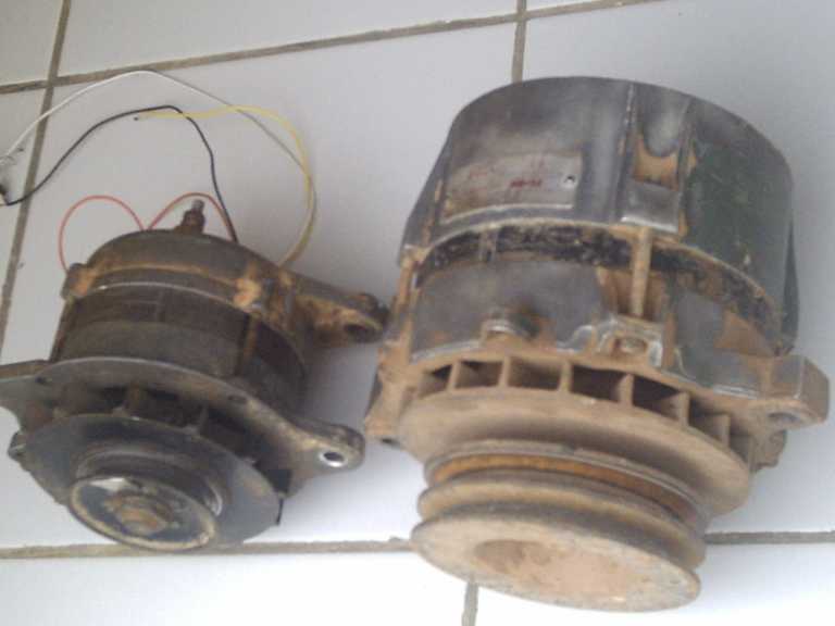

Pessoal vejam este MONSTRO !
Mensagem por Josenir »
pessoal vejam este monstro !
acabo de encontrar este alternador em uma oficina de ônibus. a plaqueta dele está apagada, mas o eletricista que me forneceu este me garantiu que ele gera 24v por 120 ampères, e eu acreditei, pois o tamanho dele é descomunal. chega a ser até uma obscenidade !
o da esquerda é um alternador de automóvel ford de tamanho normal e à direita é ele, o "dito cujo".
ele é usado em ônibus com ar condicionado, funciona independente do alternador normal do ônibus e serve apenas par alimentar o ar condicionado. e tem mais, ele possui 8 pólos no induzido e gera a potência máxima com apenas 900 rpm, pois tem que funcionar o ar condicionado com o motor de ônibus na lenta.
ele tem o estator bobinado com apenas duas fases, mas possui 22 diodos retificadores, enquanto qualquer alternador, mesmo o dos caminhões, possuem apenas 6 diodos para retificar três fases. com apenas duas fases para retificar, o normal seria usar no máximo 4 diodos. tenho certeza de que a fábrica não colocaria 22 diodos no lugar de 4 apenas para decoração, logo se explica que realmente se trata de algo bastante potente.
e embora eu só o tenha encontrado agora, o eletricista me disse que é muito comum encontrar um destes por aí e até já me garantiu que me consegue pelo menos mais uns três, e a preço de banana.
fiz alguns testes na bancada e ele gerou uma boa potência com 600 rpm, mas não auto-excitou a esta rotação. imaginem como ele vai ficar, daqui a alguns dias quando eu fizer para ele um bobinamento de 16 pólos... aguardem, em breve mando mais notícias.
