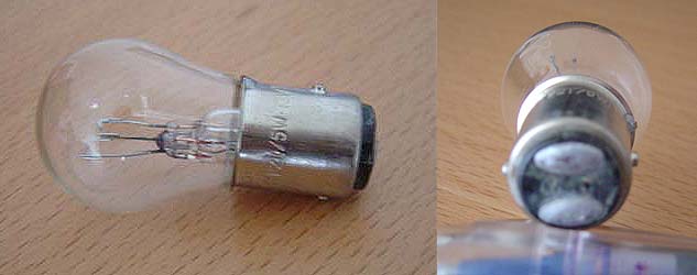

hoje vou deixar aqui uma dica para quem acha que as luzes (médios e máximos) não iluminam muito bem. como eu achava...
podem verificar se as lâmpadas estão a iluminar com toda a capacidade, ou se as mesmas lâmpadas poderiam iluminar melhor.
com os minimos acesos, concentrem-se nos mínimos (frente da scooter) e activem um travão de maneira que a luz de stop acenda. na bereco notava um decrescimo de luminosidade dos mínimos quando activava o stop.
podem ir tambem à parte traseira da scooter e concentrar-se na luz de presença para verificar se há alterações quando se passa de mínimos para médios. na minha bereco notava-se bastante.
conclusão:
o conversor dc-dc 48v-12v que alimenta as luzes, não se aguenta á bronca e quando estão todas as luzes ligadas, as lâmpadas não estão a dar o máximo de si.
a minha solução:
substitui os mínimos da frente, as duas luzes que iluminam o painel de instrumentos (iguais aos mínimos), e a luz de presença/stop de trás por leds. assim estas lâmpadas iluminam o mesmo, mas gastam menos. a diferença de consumo é canalizada para os médios/máximos, que agora iluminam melhor.
podia subtituir tambem os piscas, mas como são usados apenas ocasionalmente, penso que não justifica.
bons kms e bons comentários
nunio

Re: Bereco das Serras
Mensagem por Nunio »
volt,
é muito simples.
em quase todas as grandes superfícies comerciais há uma oficina anexa, com uma loja de peças auto ao lado. não vale a pena dizer nomes porque já vi em vários grupos diferentes.
normalmente este tipo de lâmpadas está fechada à chave mas visivel.
no caso da bereco a luz de presença/stop traseira é do tipo 2 em 1. uma só lâmpada com dois filamentos. um para o mínimo e outro para o stop. quando coloquei a lâmpada, liguei os mínimos e deu uma luz forte, depois travei e acendeu uma luz fraca (estava ao contrário). apenas retirar rodar 180º e voltar a por. ficou ok.
os mínimos da frente são sem casquilho e são iguais às luzes que iluminam o painel de instrumentos. neste caso se não trabalharem quando os colocamos temos que tirar, rodar 180º e voltar a por. (têm polaridade)
tal como quando se avaria uma lâmpada temos que substituir, neste caso substitui as lâmpadas sem estas terem avariado.
quanto à legalidade, as lâmpadas estão dentro das normas do código da estrada. vermelha atrás, e brancas à frente. as do painel de instrumentos não têm regra de cor.
quanto ao facto de serem leds, já estão vários carros a sair de fábrica com este tipo de lâmpada, portanto também não é por aí que se pode pegar.
o custo das 5 lâmpadas ficou abaixo dos 15 euros.
no meu caso compensou porque a bereco ficou a iluminar melhor. acredito que noutros veículos não se note diferença, cada caso é um caso.
bons comentários e bons kms
nunio

muito interessante essa solução. por acaso também já tinha andado a ver se existiam lâmpadas mais fortes para os médios/máximos, mas não tinha encontrado nada, pois os máximos são suficientes mas os médios são muito fraquinhos.
vou ver se faço o mesmo. obrigado pela dica!

sim, inicialmente também tinha pensado em trocar os médios/máximos. mas penso que o problema principal não está nessa luzes, mas sim no conjunto.
além de que ainda não vi lâmpadas destas à venda, nem mais fortes, nem mais fracas, nem iguais...
a diferença agora não muita, mas nota-se. agora quando sou seguido por um carro de noite, já consigo perceber se levo as luzes acesas ou apagadas...
nunio

pois foi uma das coisas que fiz logo, já que os minimos estavam maus e com leds nota se diferença além de ficarem muito loucos!
quanto a médios em led existem mas o nosso encaixe, mota é inexistente no nosso mercado só memso fazer um novo!!!
mix

não seria possível trocar o "casquilho"(n sei se é assim que se chama) para colocar outra lâmpada mais forte?
a ideia que tenho é que a lâmpada é de 35w/75w e era bom trocar para algo tipo 45w/75w(nem sei se existe).
cá em coimbra conheço uma loja que tem lâmpadas iguais às que vêm de origem!

as lâmpadas da frente são 35/35w, apenas muda a posição dos filamentos e a forma dos deflectores para diferir entre médio/maximos.
não sei como meteste a lampada traseira ao contrário, supostamente tem pinos descentrados... para só encaixar de uma maneira

boas.
as lâmpadas originais eram estas...
