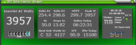

olá rui,
entretanto vão surgindo novas tecnologias com melhores índices de aproveitamento. eu por exemplo na minha mp instalei thin film (amorfo) e os 4125w instalados têm mostrado que estão lá, mesmo com temperaturas ambiente superiores a 30 graus.
fica um printscreen:
note-se que com 4125w instalados os paineis estão a debitar 4127w, mas como o inversor tinha rendimento de 95,9% ficavam limpos 3957w, isto numa instalação 3,45.
o instalador diz que isto só é possivel porque a potência nominal é medida a 1000w de luminosidade, aqui nós temos cerca de 1700w de luminosidade durante o verão. o que perdemos por temperatura, ganhamos por luminosidade.
votos de muito sol,

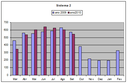

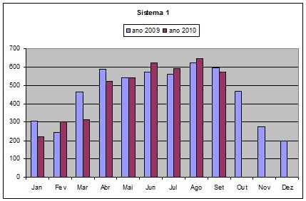

aqui vão os gráficos dos dois sistemas com comparações de produção relativas aos anos de 2009 e 2010:
Sistema 1 - 09.2010 jpg.jpg (39.71 KiB) Visto 5504 vezes
Sistema 2 - 09.2010.png (6.57 KiB) Visto 5504 vezes
já recebi propostas para acrescentar 2 painéis por sistema e mal estejam instalados comunicarei ao forum.
cumps
rui

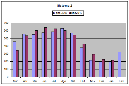

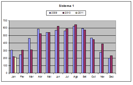

aqui vão 2 gráficos:
Sistema 1 - 02.2011.png (6.54 KiB) Visto 4834 vezes
Sistema 2 - 02.2011.png (6.67 KiB) Visto 4834 vezes
que tal ?
vai ser interessante é ver a evolução daqui para a frente com mais 10% de painéis por sistema.
até breve!!!

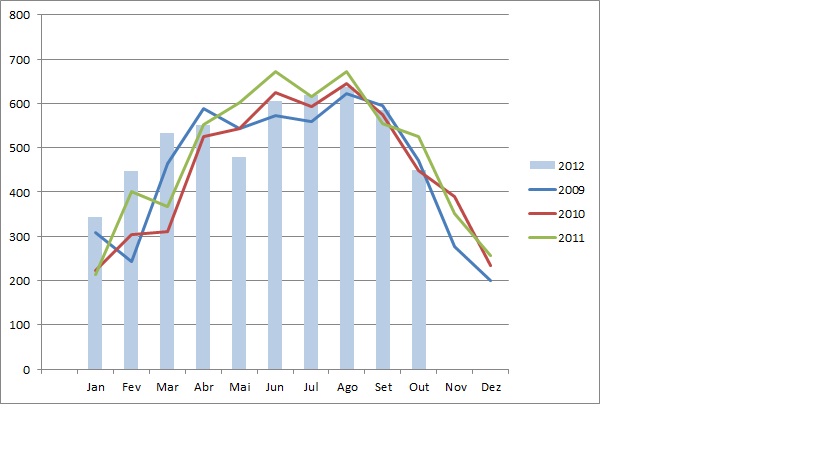

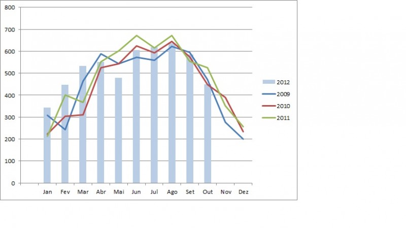

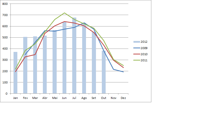

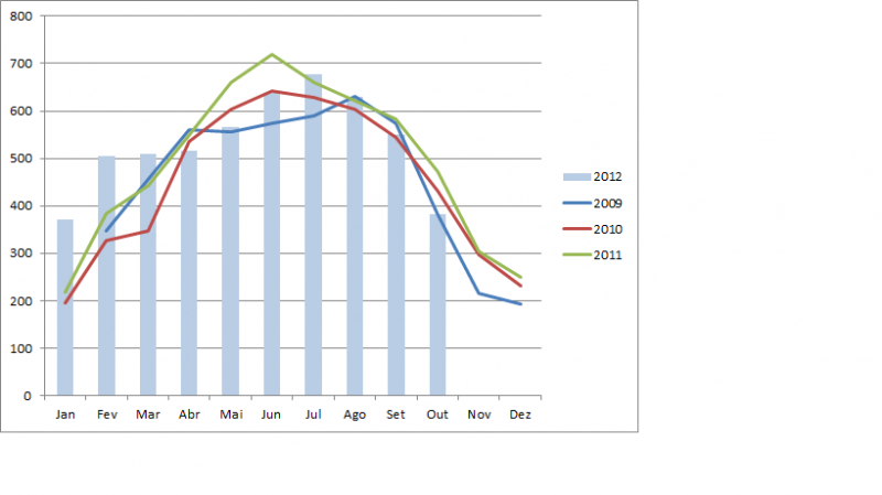

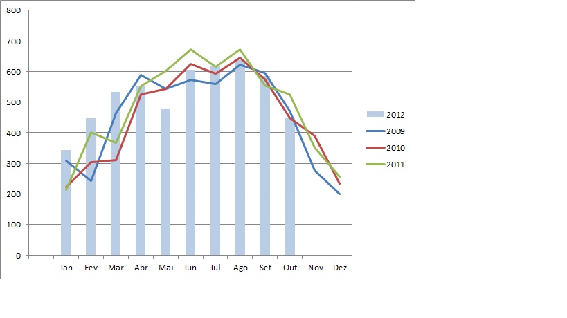

Olá pessoal,
Já há um tempo que não escrevia neste meu diário.
Trago-vos novas informções. Resultados de 4 anos de produção para 2 instalações. Aqui vão:
Após o aumento de 2 painéis por sistema em Jneiro de 2011 tive um aumento de produção de 6,7% no 1º sistema e de 8,7% no 2º sistema em relação ao ano de 2010. Dois painéis representam 10% de aumento para cada sistema. Será que os outros já estão a perder potencia?...
A partir de Abril de 2012 as coisas parecem que começaram a correr mal. Não sei se foi da sujidade nos painéis (não os limpei no principio do verão) ou se foi o nevoeiro. As instalações estão situadas perto da costa e o nevoeiro no verão é comum durante a manhã.
Agradeço comentários,
Até breve,
Rui
