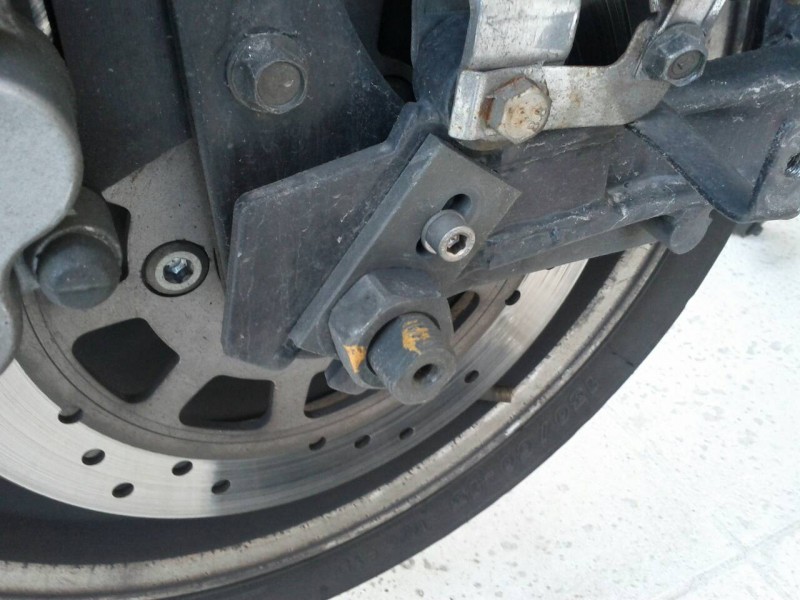

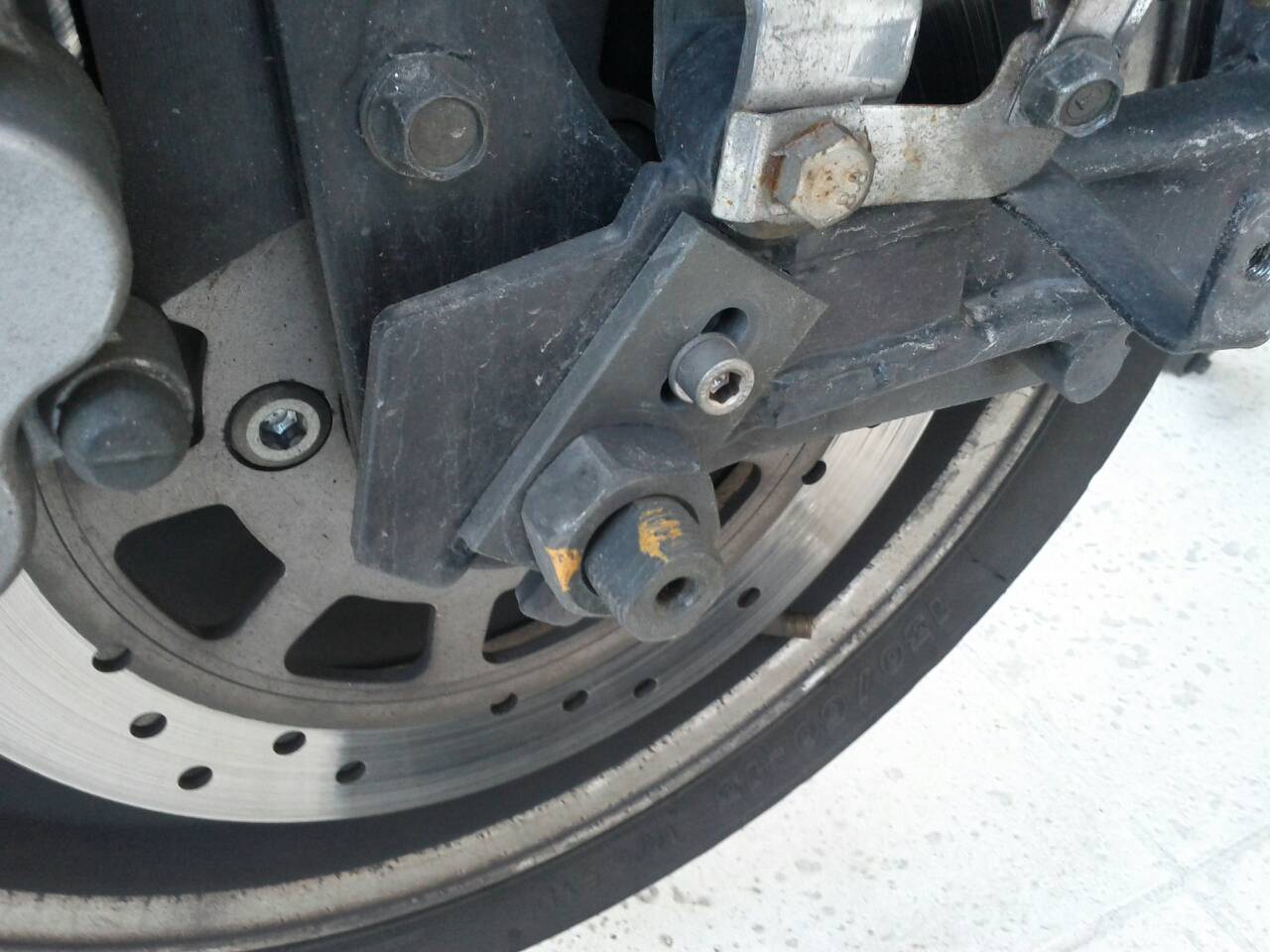

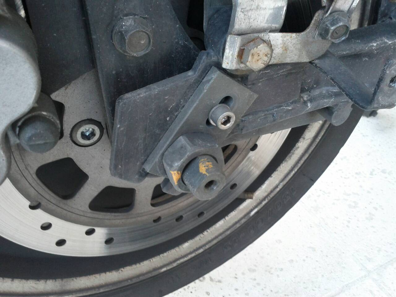

Agora sou eu com o problema do rocker .
A placa esta a moer.
Quando acelero e regenero ela mexe uns bons mm

Mensagens: 1887 Registado: sexta ago 22, 2008 10:49 pm
Mensagem
por rocker_pt » terça mai 14, 2013 10:50 am
Conforme era esperado a reparação do Jorge resultou 100% na minha. Bastará fazer igual.
Entretanto, aperta bem a roda com a porca, ou reforça mesmo com outra contraporca. E depois evita andares com a mota, mas se o tiveres de fazer, faz arranques muitissimo suaves, e evita usar a regeneração, pois é a regeneração que empurra a placa para trás, para depois bater para a frente na aceleração.
Boa sorte com o arranjo.

ICEM4N Escreveu: Agora sou eu com o problema do rocker .
ICEM4N - Ricardo
Predator 40Ah - 23.000km
Tapatalk
Isso falta aí uma contra-porca, eu na minha tenho. E nota-se pela tinta amarela que isso desapertou. Aperta isso e mete uma contra-porca freiada ou normal.
