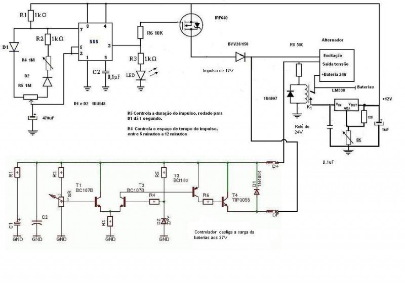

Josenir, os testes foram todos feitos com o zener de 24V, mas o transistor BC337 e o resistor de 10 ohms derretem mesmo.Só acontece quando a tensão ultrapassa os 18V no +B alternador.Na teoria devia de funcionar sim, mas talvez seja demasiada voltagem a entrar na base e quando faz o aterramento à massa, deve passar muita corrente, fazendo com que a junção base coletor entre em curto e por conseguinte os outros componentes vão por arrasto.
Entretanto estou a fazer uns testes de bancada com o alternador de 24V modificado e amanhã postarei aqui os resultados daquilo que me veio à ideia, se os testes práticos, corresponderem à teoria, será mais uma alternativa para usar o alternador automotivo modificado para eólica.
Josenir
Autor do tópico - Colaborador
- Mensagens: 1473
É provável que seja isso mesmo. Um excesso de polarização do BC337 que causa um curto entre a base e o coletor deste componente . E por consequência chega uma tensão muito alta no pino 5 do CI 555.electronick Escreveu:Josenir, os testes foram todos feitos com o zener de 24V, mas o transistor BC337 e o resistor de 10 ohms derretem mesmo.Só acontece quando a tensão ultrapassa os 18V no +B alternador.Na teoria devia de funcionar sim, mas talvez seja demasiada voltagem a entrar na base e quando faz o aterramento à massa, deve passar muita corrente, fazendo com que a junção base coletor entre em curto e por conseguinte os outros componentes vão por arrasto.
Acredito que a solução seria intercalar um resistor de 10k entre a base do BC337 e o pino do meio do trimpot de 10K. Isso deve limitar a polarização do transistor, e não atrapalha o funcionamento do circuito.
Outra ideia seria aumentar o resistor de 10R para 100R. Mas esta alteração eu já fiz em outra época e não dá bom resultado, pois diminui a eficiência da regulagem de tensão. A tensão de saída fica com picos de tensão acima do esperado.
Assim que puder vou fazer uns testes para verificar isso na prática. E aguardo suas conclusões a respeito.

Josenir, hoje tirei um pouco de tempo e tive testando o seu controlador, inseri um resistor de 10K entre a base do transistor BC337 e o pino central do potenciometro de 10K. Desta vez os componentes, só queimaram quando a tensao do + alternador atinge os 24V. Dá a ideia que quando o transistor começa a ser polarizado, faz uma condução direta, entre o emissor e o coletor, embora a ideia seja essa, sem carga alguma no transistor, ele não deve suportar a corrente que passa por ele. Como diz o resistor de 10 ohms, se tivesse um valor mais alto, penso que já não se dava este problema, mas como diz que o circuito depois fica instavel, só fazendo mesmo vários testes. Entretanto tive projetando o temporizador para a excitação do alternador automotivo, porque os teste foram feitos, com relés temporizados de compra. O projeto que vai em anexo, foi testado e funciona na perfeição. Dá para alternadores de 24V e 12V, bastando para isso substituir o relé de 24V por um de 12V, o resistor de 500 ohms e ajustar o regulador de tensão para 12V. O resistor de 500 ohms é variável, depende muito do consumo do relé a ser utilizado, no modelo que utilizei, este resistor de 500 ohms, foi calculado para o relé só começar a atracar quando está próximo dos 24v, ou seja quando se der mesmo a auto excitação.Se fôr utilizado para 12V, o controlador também tem de ser projetado para 12V, conforme já descrevi num topico atrás Este projeto foi feito no Paint, ia pedir ao Josenir, se pudesse, para quando tivesse possibilidades, fazer o desenho da PCI, para os membros do forum, porque eu fiz tudo numa placa de testes e não sei quando terei possibilidades para contruir tudo definitivamente, pois tambem não sei quando irei montar no local, o alternador transformado para eolica.
Josenir
- Mensagens: 1473
Electronick,
Estou numa situação parecida com a sua, de excesso de trabalho, e ainda não consegui tirar um tempo para fazer uns testes com o regulador/excitador em 24V. Assim que puder vou verificar.
Acredito que trocando o resistor de 100R para 47R deve resolver o problema, e não deve afetar a regulagem. O que acontece é que com o resistor de 10R a corrente máxima pode chegar a 2,4, e o BC337 suporta apenas 800 mA. Com o resistor de 47R esta corrente estaria limitada a 595 mA (A = 28V / 47R). Em 12V jamais tive problema de queima do CI ou do BC337.
Assim que puder vou desenhar a PCI para o seu projeto. Agradeço a contribuição.

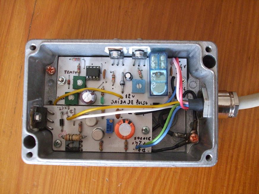

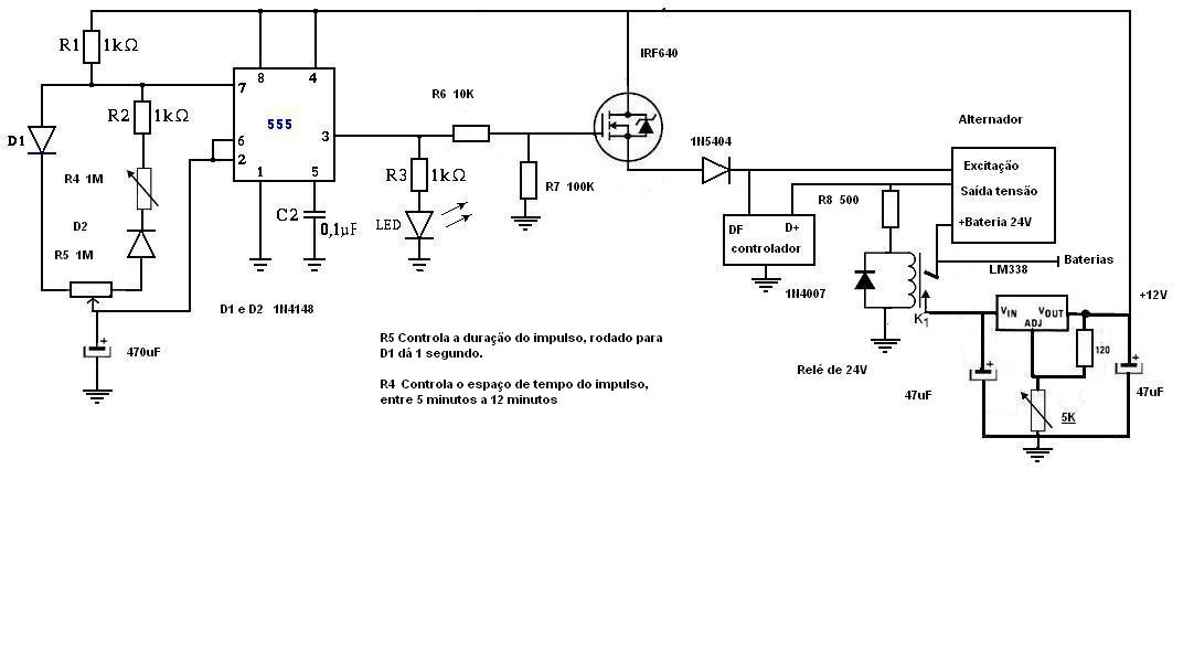

Conclui definitivamente o temporizador com o controlador. No projeto anterior tinha o mosfet ao contrário, também fiz umas pequenas alterações para o circuito ficar mais funcional. Acabei por fazer a PCI à mão, mas não dá para publicar aqui o desenho, porque está com muitas alterações. Quando o Josenir tiver possibilidades, fará o desenho da PCI do temporizador, no programa que tem, para ficar em perfeitas condições. Foi tudo testado em bancada com o alternador e funciona tudo como tinha previsto. Será mais uma ipótese para quem estiver interessado, a ser aplicado no alternador automotivo modificado. Junto envio em anexo, o projeto completo com a montagem dentro de uma caixa completamente estanque.
