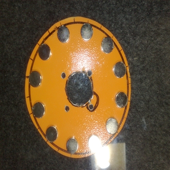

daniel.espadeti Escreveu:Então, fazendo conforme vc disse, vou colocar 12 imãs (12 em cima e 12 em baixo) então colocaria 18 bobinas ? fazendo 3 fases, ou colocaria 12 bobinas fazendo 2 fases. sabendo que são imas de 15mm por 3 mm.
Sugiro que você pegue um projeto pronto e execute como descrito pelo autor. A chance de dar certo é bem maior do que começando do zero e tentando fazer algo que ainda não existe.
Então, ninguem disse que seria facil nao é, josenir ja fiz algumas partes para iniciar, mais nao gostei dos resultados. colocoquei os imãs desse jeito

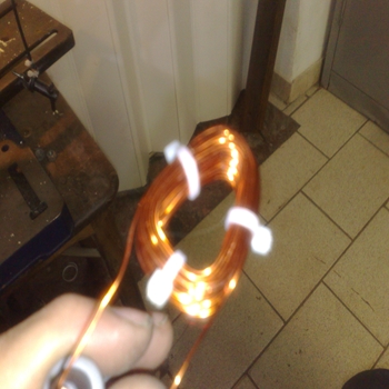

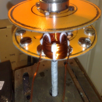

e fiz a bobina assim,
a bobina tem 80 voltas com fio 21, o que nao está batendo aqui ? coloquei numa rotação de 700 RPM e deu 550 MV
Josenir

daniel.espadeti Escreveu:Então, ninguem disse que seria facil nao é, josenir ja fiz algumas partes para iniciar, mais nao gostei dos resultados. colocoquei os imãs desse jeito
Aparentemente, o que não está certo é o formato da bobina. Cada extremidade da bobina deve estar posicionada ao centro de um ímã.

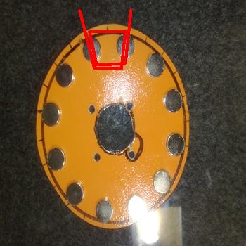

Josenir Escreveu:
O ficheiro 050920a3.jpg não está disponível
então seria assim
mais ai daria 12 bobinas ? na realidade nessas posiçoes dos imas qual quantidade de bobinas pode se colocar, eu centralizei e ficou no meio de dois imas.
Josenir
Colaborador
Colaborador
Mensagens: 1473
Mensagem por Josenir »
daniel.espadeti Escreveu:então seria assim
Quantas bobinas caberão no espaço físico não vem ao caso neste momento. Uma coisa é certa: caberão no máximo 12 bobinas, mas nada impede que você use apenas seis ou use nove, como já falou anteriormente. Para 12 imãs eu preferiria usar 12 bobinas.
O importantante é saber que uma bobina possui dois pólos, e cada um desses pólos deve estar posicionado sobre um ímã.

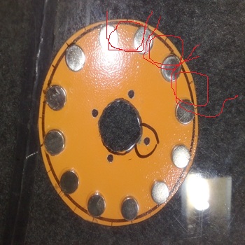

Josenir Escreveu:
OK, então nesse caso eu devo almentar o numero de espiras usando 12 bobinas ? para obter mais voltagem. o tamanho da bobina vai influenciar na voltagem ?
Josenir
Colaborador
Colaborador
Mensagens: 1473
daniel.espadeti Escreveu:OK, então nesse caso eu devo almentar o numero de espiras usando 12 bobinas ? para obter mais voltagem. o tamanho da bobina vai influenciar na voltagem ?
Você precisa primeiro saber qual a potência consegue obter de uma bobina só. Depois de saber quantos volts e quantos ampères consegue obter a uma rotação conhecida (algo em torno de 700RPM), aí sim, você vai definir se usa 6, 9 ou 12 bobinas. E neste caso multiplica o valor obtido por 6, 9 ou 12 para saber a potência do gerador.
Usando mais espiras você obtém uma tensão (volts) maior. Usando fio mais grosso obtém corrente(ampères) maior. A potência gerada (watts) é o produto da tensão pela corrente(W = V . A).
O tamanho da bobina não influencia na potência desde que a bobina tenha o tamanho exato dos ímãs. Se fizer a bobina menor do que os ímãs vai deixar de aproveitar todo o potencial dos ímãs, por isso terá menos potência. Se fizer a bobina muito maior que a área dos ímãs, vai usar mais fio, e por isso vai ter a potência reduzido pelo aumento da resistência do bobinamento.

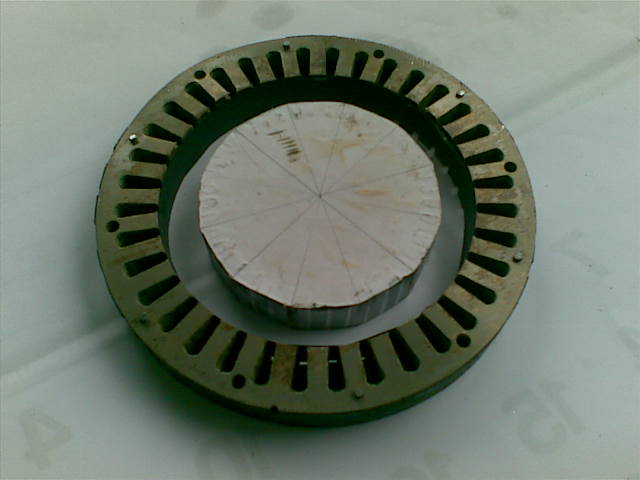

Boa noite estou a iniciar um novo projeto utilizando parte de um estator de 36 canais, de um alternador penso eu que pelo tamanho seja de 24v, usando também um induzido de um motor de máquina de lavar como base para os imanes de neodímio de discos rígidos de computador, os quais cortei ao meio e amontoei, à semelhança do que já tinha feito num projeto anterior postado neste fórum.
Gostaria de algumas opiniões acerca da forma como poderei fazer o bobinamento , o original tinha 10 espiras de fio duplo em cada canal, as bobines estavam todas emroladas no mesmo sentido e cada canal era partilhado por duas bobines, ou seja tinha 12 bobines por fase.
Estava a pensar em bobinar com 6 bobines por fase , tipo em U, e vou usar fio de 1mm, ainda não sei quantos fios cabem em cada canal, o indutor tem 12 Imans.
Agradeço a opiniões.

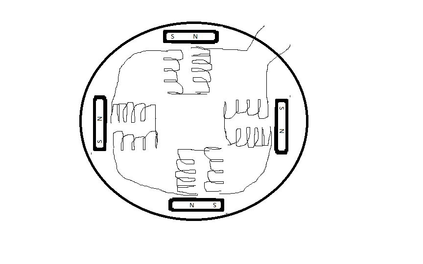

O topico é enorme e tem muita informação, mas como estou no trabalho nao tive tempo de ler tudo, percebi que no inicio nao se tratou de um ponto de minha curiosidade.
1 - Como se projeta o Nº de espiras X bitola X seção ?
2 - Pq em nenhum projeto (das que eu li) foi colocado um nucleo de ferro, ja que este aumenta o campo magnetico da bobina quando falamos em inducao.
Eu tenho comigo 22 Imas de HD, eles sao fortissimos porem sao pequenos, cada um tem a polaridade S e N na mesma face, diminuindo assim o foco do campo magnetico.

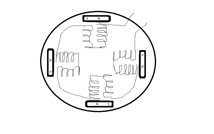

sendo assim pensei em projetar, para testes, um monofasico com duas chapas de 10 imas cada. dai veio minha duvida, alem das duvidas anteriores, o correto nao seria ter uma bobina totalmente dentro de um polo do ima e a outra parte dela dentro do polo oposto na outra chapa ?
fiz um desnho no Paint com 4 imas e 8 bobinas finas, cada uma com um nucleo de ferro silicio (placas lisas da parte de cima de um trafo que desmontei) , o desenho é apenas didatico, as bobinas na verdade estarao em angulo de 90º com os imans e serao 10 imas em cada chapa com 20 bobinas.
poderiam avaliar o que eu escrevi e o meu suposto projeto ?
