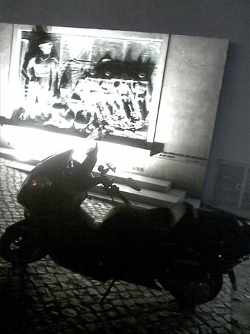

como de costume, aqui venho assinalar mais um milhar de quilómetro feito. a fasquia está agora nos 21 mil.
ps: deixo aqui esta foto, tirada na minha terra (sesimbra), com o monumento aos pescadores no fundo. "aos pescadores, a quem o mar se curva, e a terra aclama".
