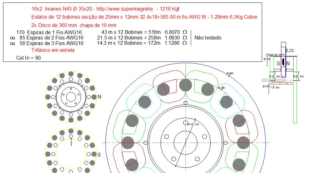

Ola Josenir,
Estou iniciando meu primeiro projeto de um gerador, gostaria que desse uma olhadinha no desenho abaixo, queria saber pelas dimensões da bobina qual seria o melhor fio, penso em usar 90 aspira de fio 18awg o que acha?
Grato e parabéns pelo tópico!

rogerio.rxs Escreveu:Ola Josenir,
Correção: 9 Bobinas e 9 imãs, norte e sul ficarão errado.
Novo desenho:

Olá
é a 1 vez que posto, embora tenha vindo a acompanhar a algum tempo.
Tenho vários projectos em andamento, tanto WANT como VANT
O protótipo da turbina WANT que estou a construir tem 1,8 m de diâmetro por 1,50 de altura nua torre de 8 m.
mas as minha dúvidas são para o Alternador que estou pensando em construir.
No desenho que posto, apresento uma das soluções que tenho vindo a estudar.
Agradecia que se pronunciassem, e corrigissem o que acharem por bem.
O tipo de Alternador é de 16 x 2 ímanes N45 35*20 mm, 12 bobines em trifásico, de fio AWG 16(1,29) bobinado em 3 ou 4 fios.
Como ainda não testei não sei qual a melhor opção, para um Cut in de 90 ou 100 rotações, ou ainda menos.
Agradeço sugestões.
Agradeço sugestões.
