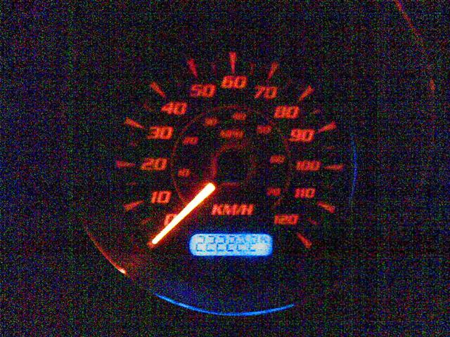

já agora, aqui fica uma foto recente do mostrador. apesar de estar (provavelmente) a acabar o recorde de longevidade da bateria, continuo a acumular kms. tenho pena de não poder comprovar a longevidade deste último pack. já leva 14 mil kms.
22.222,2
22.222,2

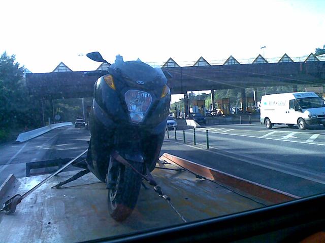

estava eu muito bem, parado num semáforo, quando ouço um barulho seco. parecia que alguém me tinha dado um pontapé nos plásticos. olhei à volta e nada. dei ao punho e fui-me embora. não tardou muito para a luz de falta de bateria aparecer (erradamente) e a mota começar a andar a velocidades muito reduzidas. será que se desligou alguma ligação? enfim. fica a minha tristeza por mais um episódio destes e, já estou a pensar se estas coisas vão continuar a acontecer quando acabar a garantia...
estou preocupado. vou contactar o importador.
ZEV@reboque@ponte25deAbril
05022010(001) (Small).jpg (48.85 KiB) Visto 6897 vezes

bolas
homem vai chama uma bruxa para ver se trata disso!!!
caramba, com tantos kms deveria estar melhor... tantas assistencias!
é caso para preocupares te com o fim da garantia!
