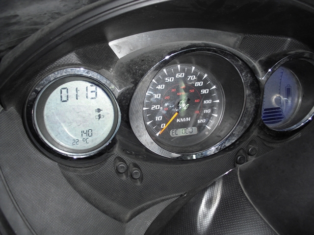

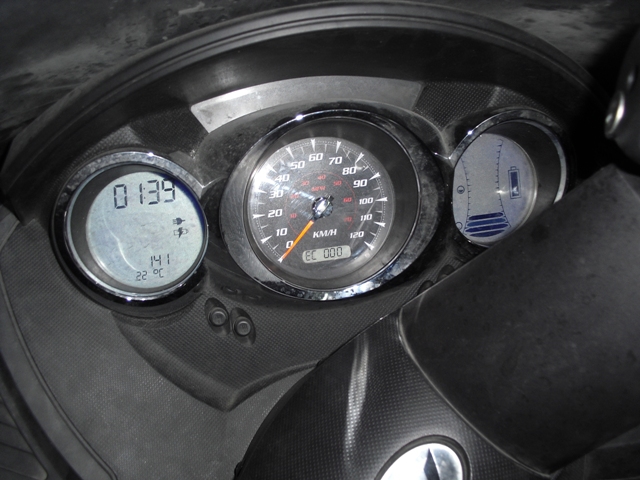

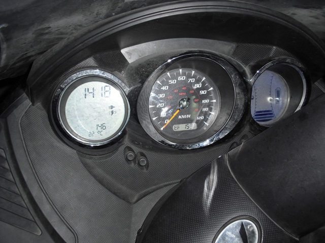

ela acusa a carga de 155v e o carregador desliga-a como medida preventiva. na realidade não tem 155v, tem apenas o equivalente a 4 traços de bateria (que correctamente mostra no mostrador à direita). o volt diz ainda que assim que pára, a voltagem começa a descer rapidamente e estabiliza lá mais para baixo. eu não faço ideia do que é desta feita... se tivesse de arriscar diria que os módulos de firmware não têm todos as ultimas versões que relembro que são (pelo menos é o que a minha tem):

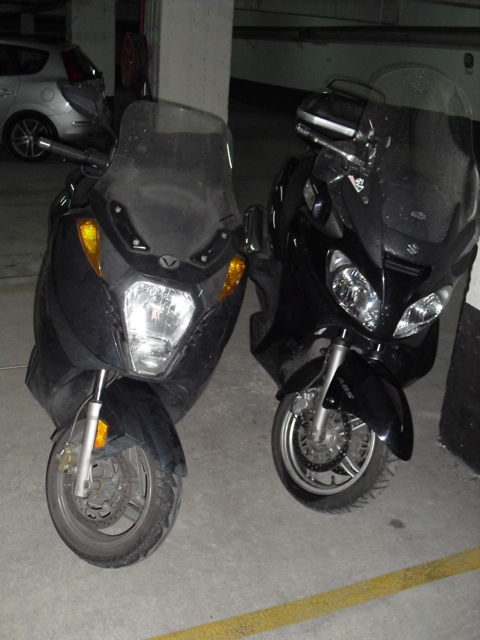

entretanto, comprei outra mota. estava cansado de andar de transportes públicos e comprei uma burgman 650 executive. é uma scooter de "alta gama".

ZEV depois de 24 horas a carregar
ZEV a recomeçar a carregar
ZEV a acabar a primeira fase do carregamento (durou 3 ou 4 minutos)
ZEV depois de recarregar "novamente"
