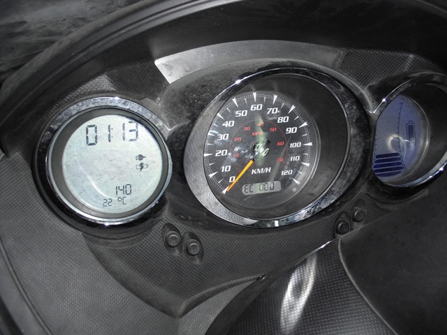

ZEV depois de 24 horas a carregar

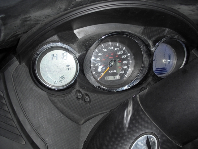

ZEV a recomeçar a carregar

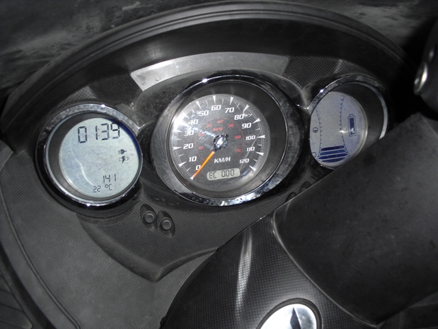

ZEV a acabar a primeira fase do carregamento (durou 3 ou 4 minutos)

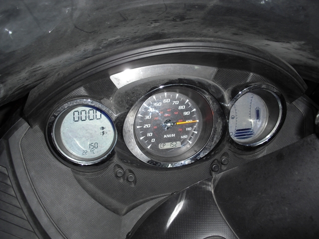

ZEV depois de recarregar "novamente"
